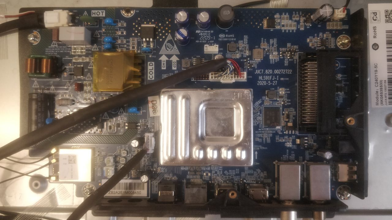

Blaupunkt 24HB5000 Шасси (Main Board): juc7.820.00272722
Неисправность телевизора заключалась в следующем. При включении загорается логотип и уходит в дежурный режим. Т.к. сервисных прошивок под USB на Blaupunkt для шасси JUC7.820.00272722 попросту нет, путем долгих манипуляций был найден способ решить данный вопрос. Берем представленную прошивку, она от телевизора Hyundai шасси JUC7.820.00264402. Далее стандартные манипуляции - переносим файл "upgrade_loader_no_tvcertificate.pkg" на USB-носитель отформатированный в FAT32. Вставляем USB-носитель в один из разъёмов USB-порта. Нажимаем кнопку включения на ТВ и удерживая её нажатой, подключаем кабель ТВ в сеть. Обновление проходит в 2-3 этапа. Ждем сообщение "100% completed". После того как ТВ запустился, проходим стандартные настройки и завершаем их. С большой вероятностью после обновления будет цветовая инверсия. Для того чтобы ее убрать потребуется войти в сервисное меню.

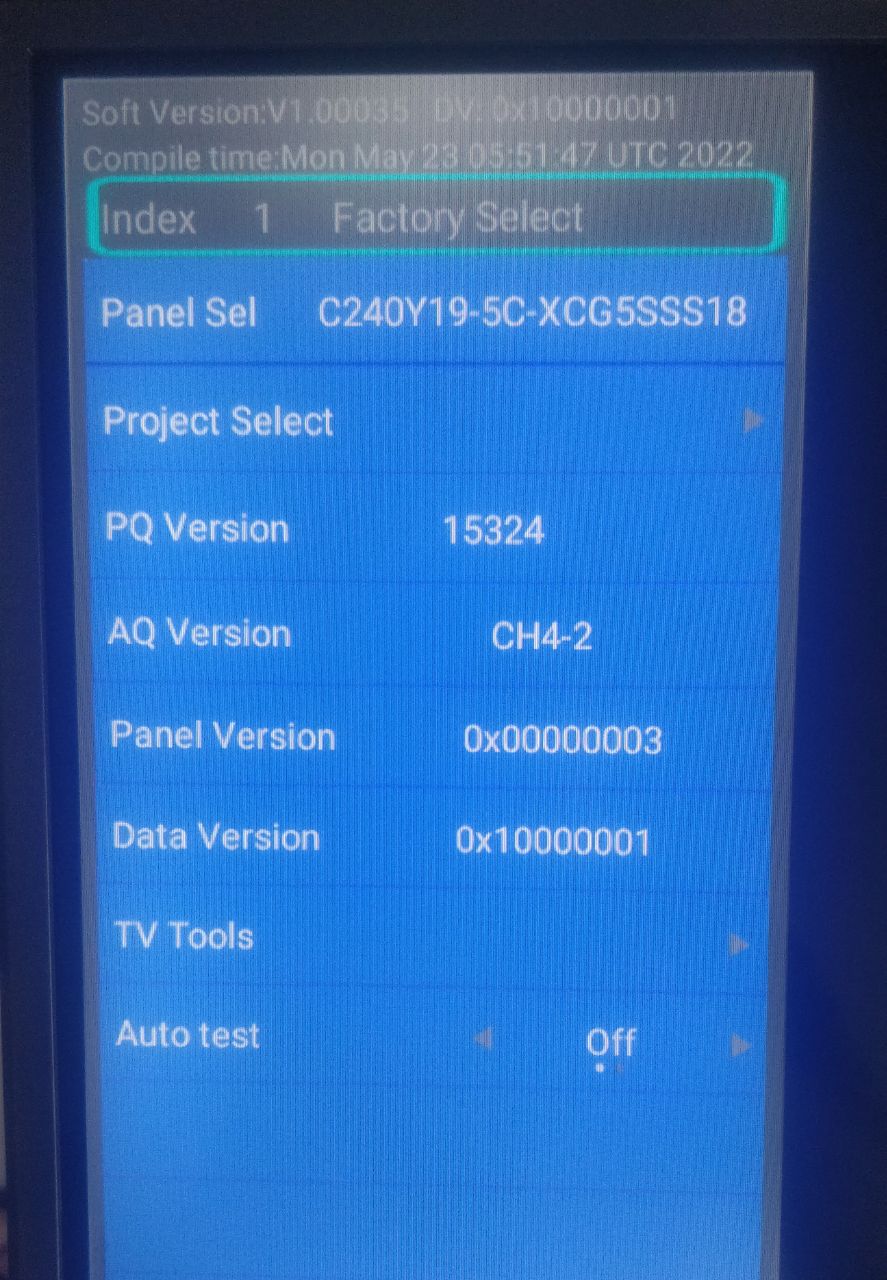

Для входа сервисное меню потребуется: 1 – на пульте выбираем режим «TV» (input-source), 2 – нажимаем кнопку «menu» (на пульте показана виде 3-х полосок), 3 – выбираем дополнительные настройки, 4 – вводим код «3138». Все, мы попадаем в сервисное меню.

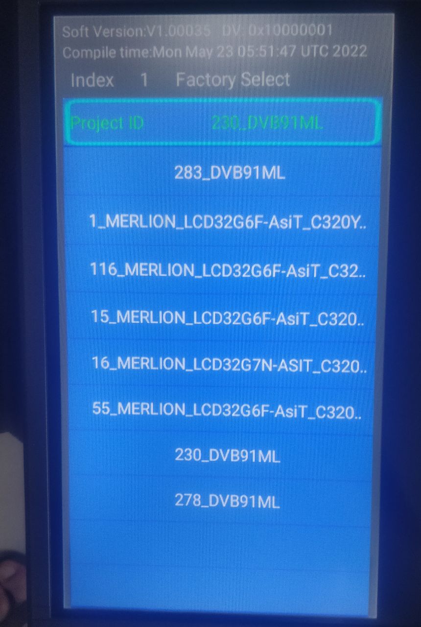

Чтобы редактировать нажимаем цифру 1 и попадаем на вкладку Factory Select. Опускаемся ниже на вкладку Project Select заходим в нее. И здесь меняем тип матрицы на 230_DVB91ML. Нажимаем «ОК» и выключаем ТВ долгим нажатием на кнопку включения пульта. Включаем и все готово. Единственный минус, заставка Hyundai. Остальные функции полностью работают.
