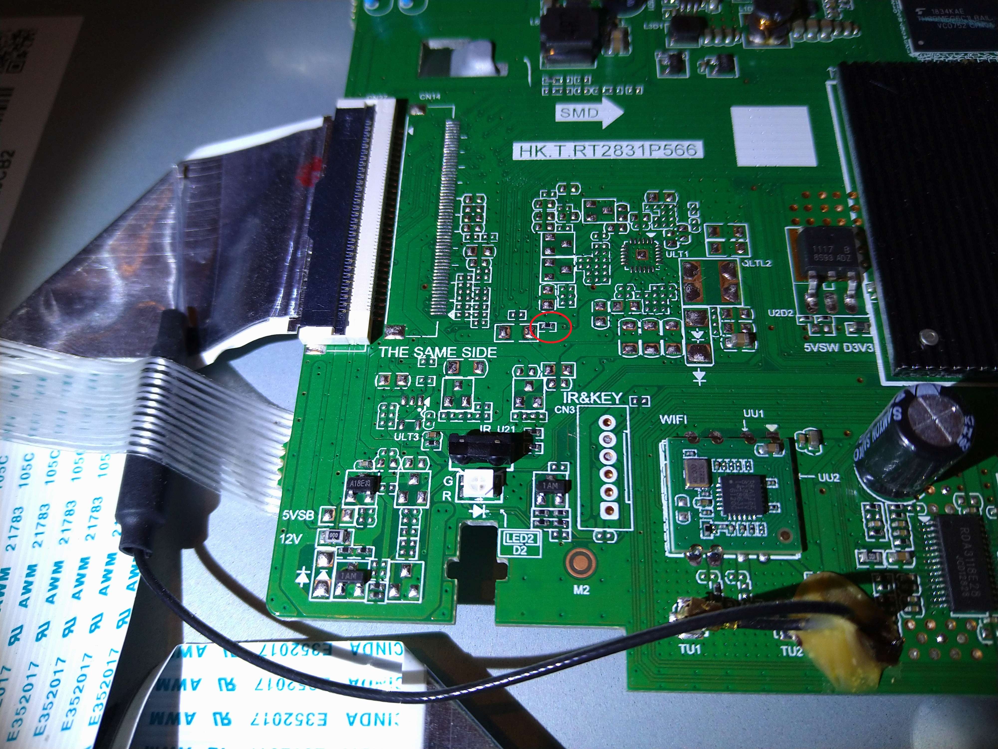

Если прошить тв с матрицей C320X18-E5C-H то будет искажение картинки. Через сервис меняется с vesa на jeida но не сохраняет после выключения. Можно на тиконе перемычку поставить и принудительно зделать jeida
как раз такая ревизия матрицы!(
можно подробнее насчет перемычки на тконе?
или юсб прошивка на данную ревизию.
заранее благодарю.
#4   (23.10.2024 20:38:37) [Материал]
В кого матриця C320X18-E5C-H
Відпаяти резистор 4.7кОм на материнській платі
