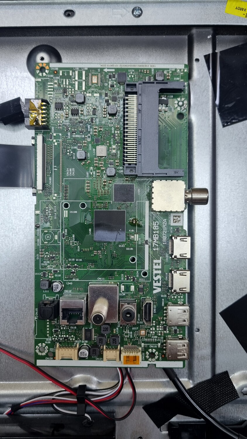

Пришел с ребутом, слил по ISP дамп, поправил дамп, залил на новую микру. Всё заработало. Микру снимать с нижним подогревом, текстолит теплоемкий.

Приветствую, старая микра была труп?
Распиновка isp нет?
#3   (04.07.2026 15:31:05) [Материал]
Старая была на грани, isp есть в инете
Дамп слит с доживающей микры, после залития на новую тв ожил

Аппарат D65DH55UQNS с этим дампом ушел в ребут, но обновление подхватил.
