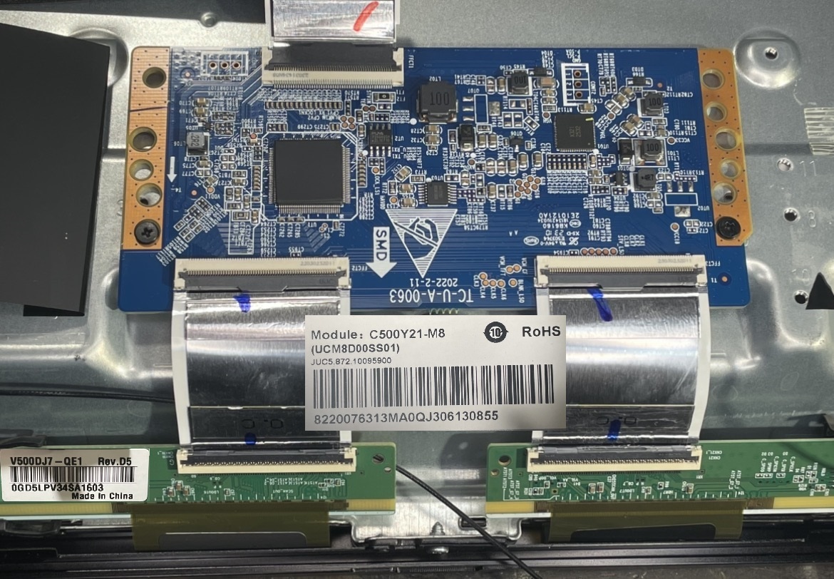

DEXP 50UCS1 Салют ТВ

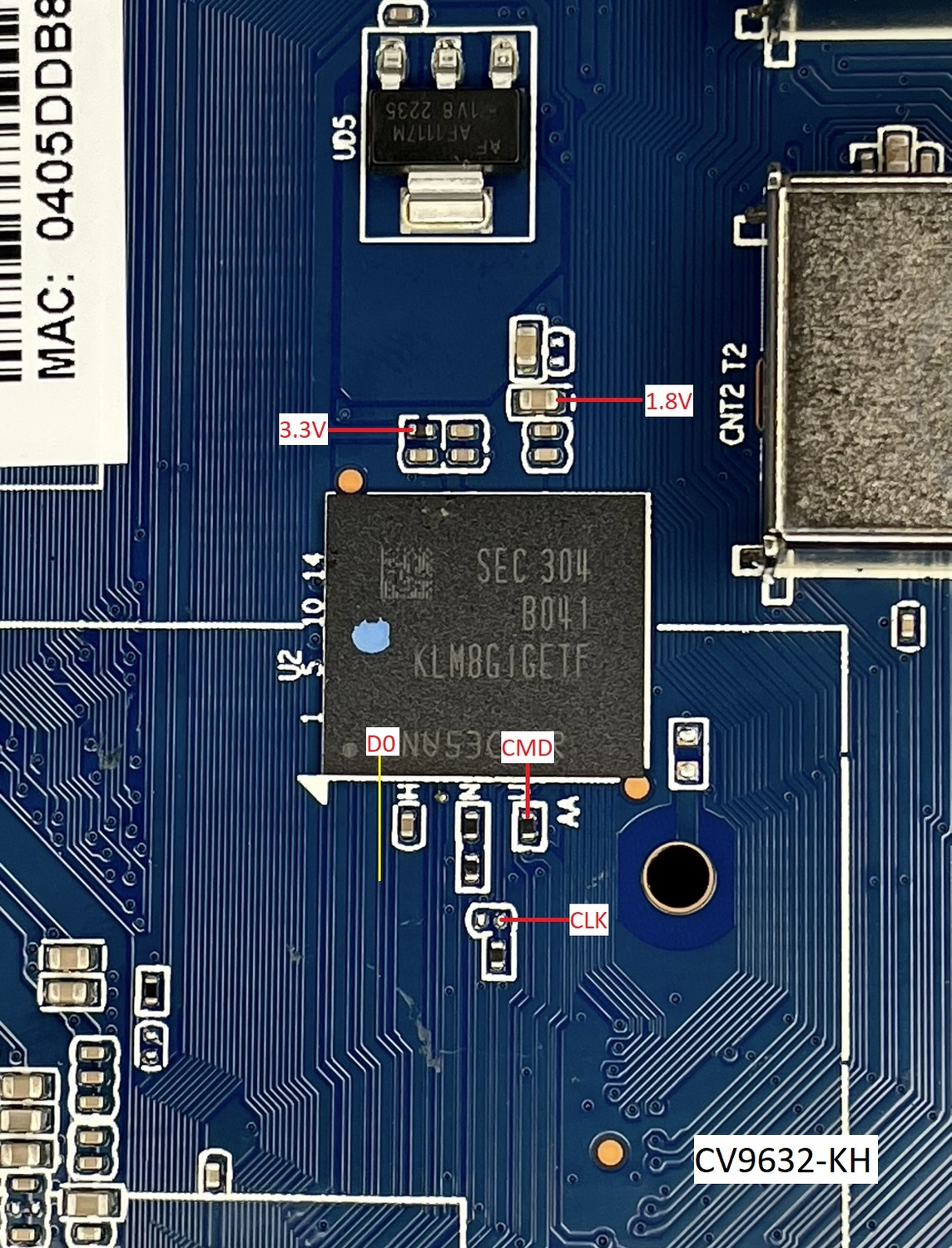

main CV9632-KH (M/O 7.T9632KH15000.0EZ)
CPU MT9632EAATDB
eMMC KLM8G1GETF-B041
module C500Y21-M8 (UCM8D00SS01) JUC5.872.10095900
panel V500DJ-QE1 Rev.D5
t-con TC-U-A0063
После прошивки сделать сброс на заводские настройки.
eMMC_backup
Partitions
UART_115200

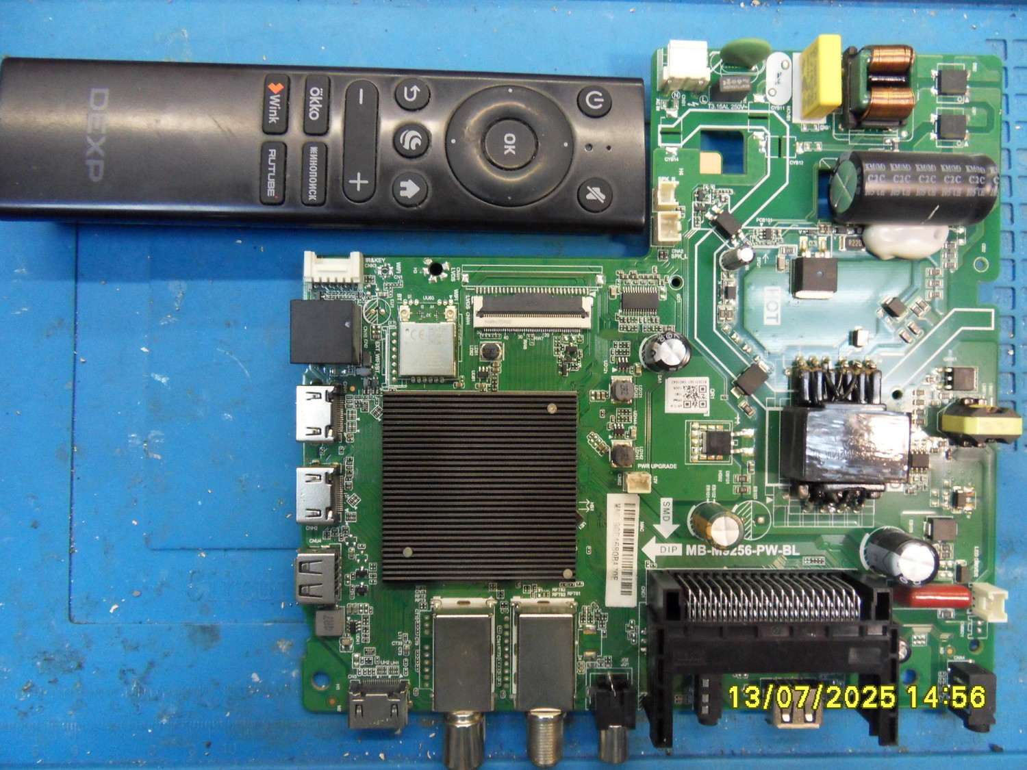

TP.MT9256.PB721 (T) или MB-M9256-PW-AS
Для матрицы FHD, c HD матрицей моргает цветами
В сети есть упоминания что может быть совместима с TP.MT9256.PB722(T) или (MB-M9256-PW-BL)
