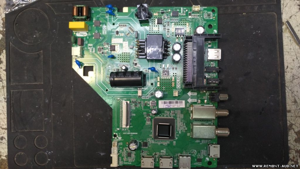

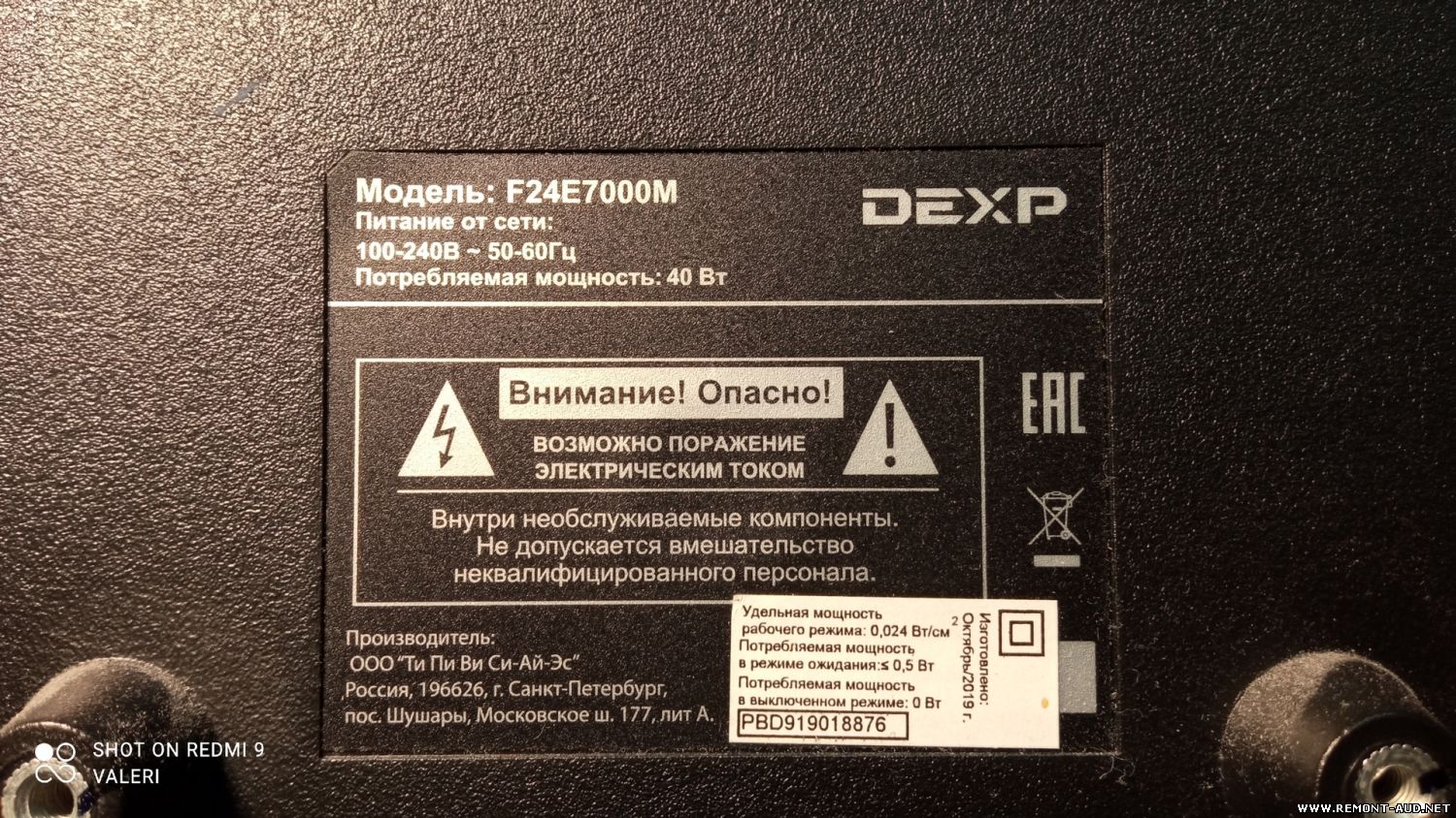

Принесли с нерабочей подсветкой- при включении вспыхивает на мгновение и потухает, звук есть. Заменил вспухший конденсатор SE2 номиналом 35В 220мкФ на новый 35В 1000мкФ. До планок со светодиодами не добрался, т.к. оказались рабочими. Видимо, этот конденсатор тут типовуха, уже встречал подобные отзывы.
Попутно убавил ток подсветки с 570mA до 380mA, путём удаления резистора 1 Ом рядом с разъёмом подсветки. Этот ток мониторил при выставленном Backlight на значении 80 в сервис меню. Это значение там стоит по умолчанию, при изменении не сохраняется. Вход в сервис: Input-2-5-8-0.
В архиве дамп и фото: шильдик телика, материнка спереди и сзади, расположение удалённого резистора, флеш, шильдик панели, пульт, пара фоток из сервис меню и общий вид телика.
