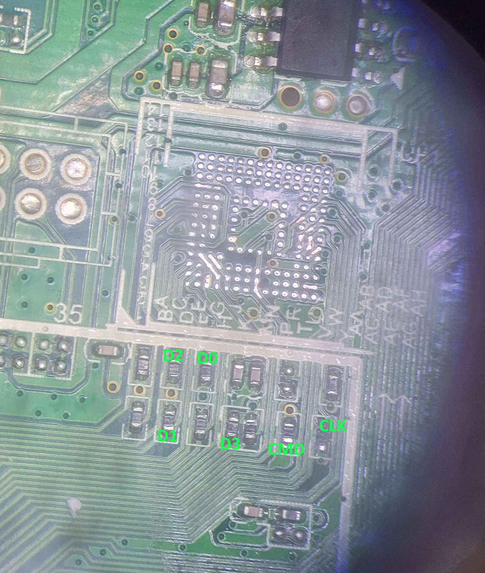

Не понятно куда vcc цеплять
Точки подключения отличаются, цифры номера с платы совпадают
#6   (21.12.2021 12:53:55) [Материал]
Здравствуйте!
Нашли верный распин? Сегодня такой же тв пришел.
Не хотелось бы снимать еммс sad
#7   (21.12.2021 13:14:36) [Материал]
Я использовал питания от майна замкнув кварц.

Для работы ISP необходимо перерезать дорожки в сторону процессора CLK, CMD, D0, иначе коннекта не будет

Дамп рабочий.Коннект по ISP прогером UFPI с подачей питания с программатора у меня не получился.Только с запиткой с платы ну и кварц процессора закоротить. aggressive

Принесли тв с проблемой - включается ,но очень долгая загрузка (может минут 5 висеть на загрузке) + не видит вайфай, страшно тупит. Подтверждаю с внешним питанием нет конекта ,резать ничего не надо как советуют, просто закоротить кварц на землю и включить маин с родным питанием. Прошить достаточно USER область , это указывает в конфиге загрузки строка - Конфигурация загрузки [179] 0x00 (Нет загрузки, access to USER)

Панель совпала. Поставил вместо мертвого хьюникса KLM8G1GETF-B041. Проггер ENNT, extcsd нормально записался. Ничего резать не надо. Коротим кварц под процом и запитываем плату штатно. Также прикладываю распин для х4 подключения. При этом ENTT ругался на то, что 2 и 4 линии не подключены и заявлял, что будет работать в х1, но при этом шил по факту в х4, полный дамп записался за 45 минут.
