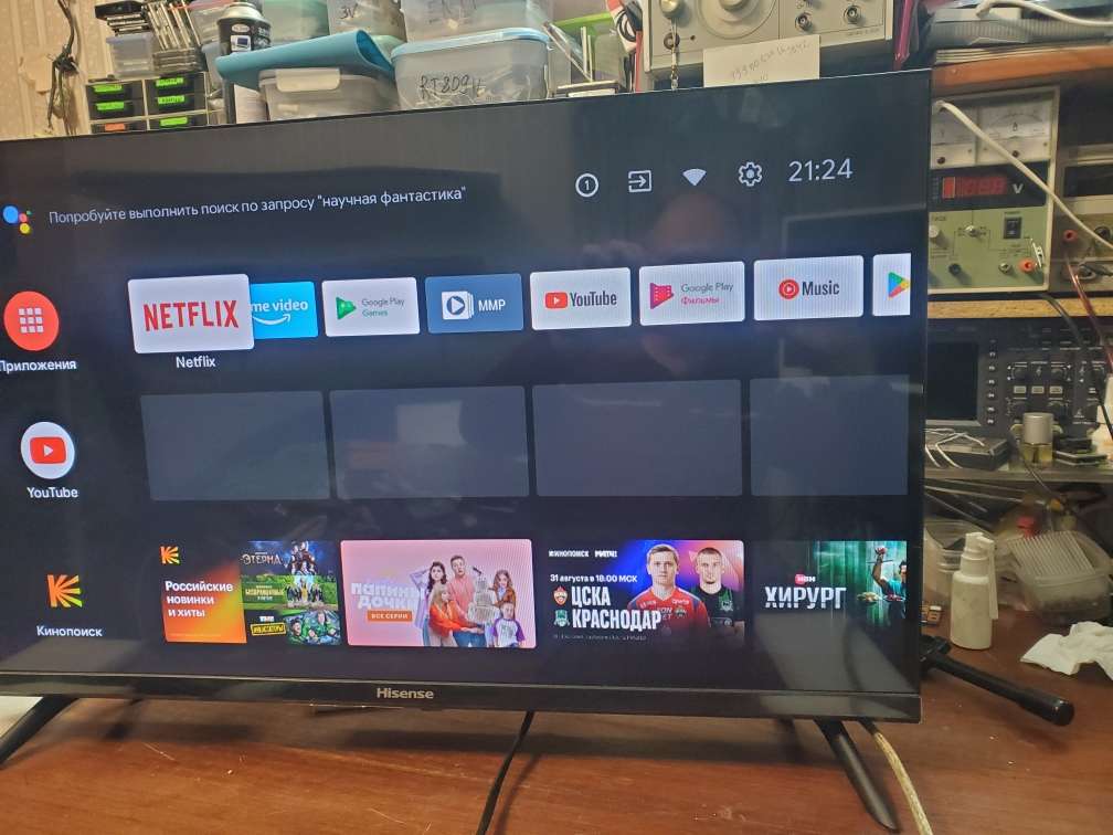

Hisense 32A5730FA Шасси (Main Board): TP.MS6683T.PB701
Была считана с аппарата с неисправностью led подсветкой, ждала проверки. Поступил аппарат с дефектом: стоит в режиме ожидания и не реагирует на кнопку включения ТВ на материнской плате, не на ПДУ. Имеется фото подключения к терминалу. Подключил терминал, прописало "error eMMC". Новую еММС прошили, телевизор заработал. Так же в файле имеется фото подключения через ISP разъем, еММС к программатору.

#1   (15.01.2024 17:07:02) [Материал]
Дамп 100% рабочий прошил поциент ожил good
#2   (29.01.2024 20:08:19) [Материал]
на шильдике и в названии разные модели.!
#3   (01.06.2024 10:42:10) [Материал]
Подошла к Hisense 32A5710FA с таким майном и матрицей. Родная eMMC была полный труп. good
#4   (07.09.2024 12:28:43) [Материал]
Залил в 32a5700fa с тем же майном но с другим стеклом JHD315X1H83. Ориг EMMC труп. Включился, но вместо картинки краказяблы. Прошивка скорее всего рабочая.
#5   (03.10.2024 07:52:50) [Материал]
Всё отлично, поднял аппарат!!! drinks
#6   (10.12.2024 11:18:28) [Материал]
а если плату снять и перевернуть то по rj45 есть точки rx tx. есть rxd txd .не могу точно сказать подключены или нет.у меня не хочет общаться с терминалом.
#7   (24.01.2025 12:03:23) [Материал]
пригодилась распиновка isp для диагностики emmc, спасибо! good
#8   (19.07.2025 10:38:04) [Материал]
Спасибо! Заменил emmc, включился без картинки, только подсветка.
Скормил прошивку по USB - аппарат ожил. Шился втемную, довольно-таки долго.
#9   (31.08.2025 19:26:53) [Материал]
Hisense 32A5730FA Шасси (Main Board): TP.MS6683T.PB701 залил RT809H переименовав файлы в новую EMMC - аппарат ожил!
#10   (10.05.2026 23:05:17) [Материал]
Попал в ремонт Hisense 32A5710FA Шасси (Main Board): TP.MS6683T.PB701 с такой же проблемой (дежурка светится, ни на кнопку ни на пульт - ни какой реакции). Родная EMMC- мертвая совсем. Зашил новую микросхему через адаптер этой прошивкой, запаял - телевизор ожил! Прошивка рабочая. СПАСИБО!
