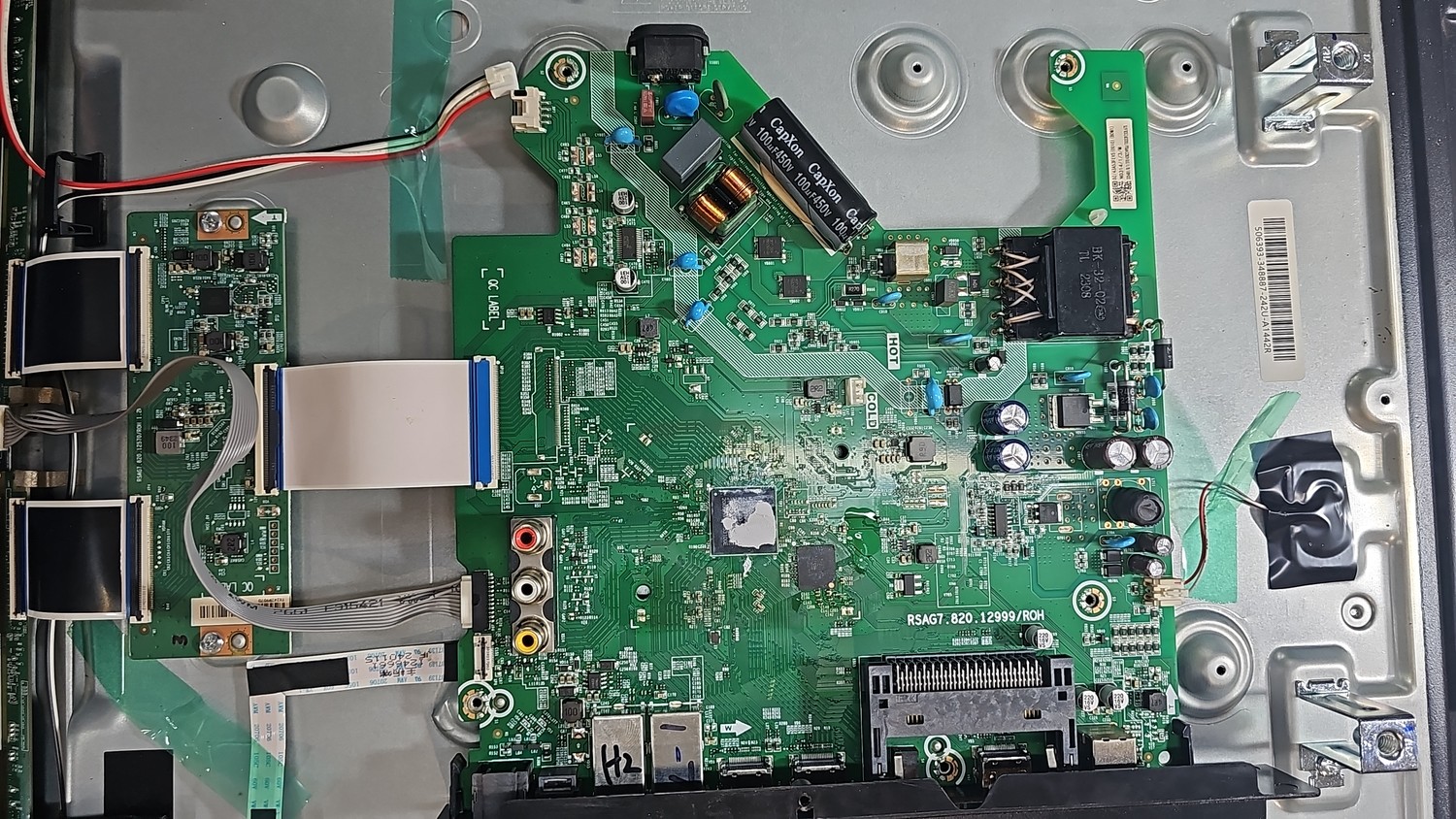

Hisense 43a6k Шасси (Main Board): Rsag7.820.12999
Выпросил у производителя. Сам не проверял.
Заказал плату. Донор установлен был на другую панель. Соответственно при включении чёрный экран. Данная прошивка должна помочь. Но я не успел проверить, т. К пока ждал прошивку от производителя, клиент торопил и я купил нужную плату и отдал телевизор.
Отпишитесь, кому помогло.

Все сделал как написано, в итоге появился звук, но нет изображения.
мейн Rsag7.820.12999 n0714
t-con RSAG7.820.12570/ROH 1,2MM
матрица t430qvn03.7
подскажите куда копать

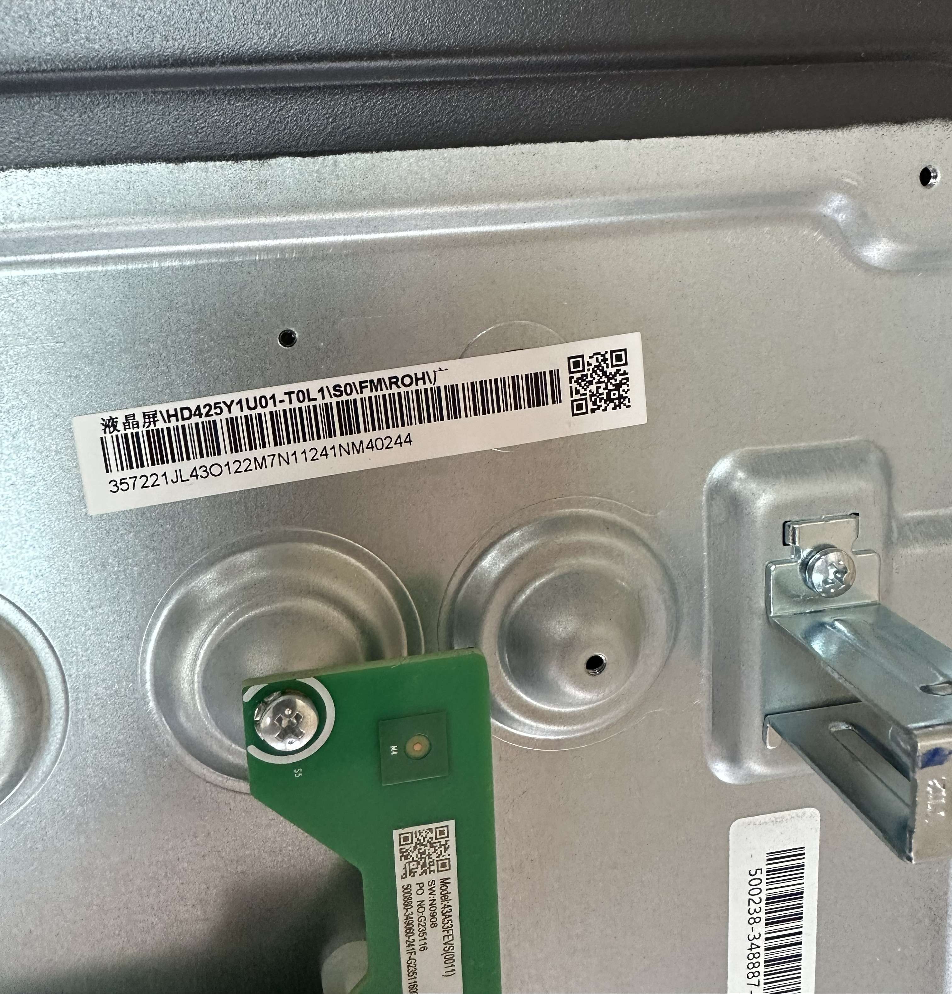

это обнова под другую матрицу под Hd425y1u01-t0l1

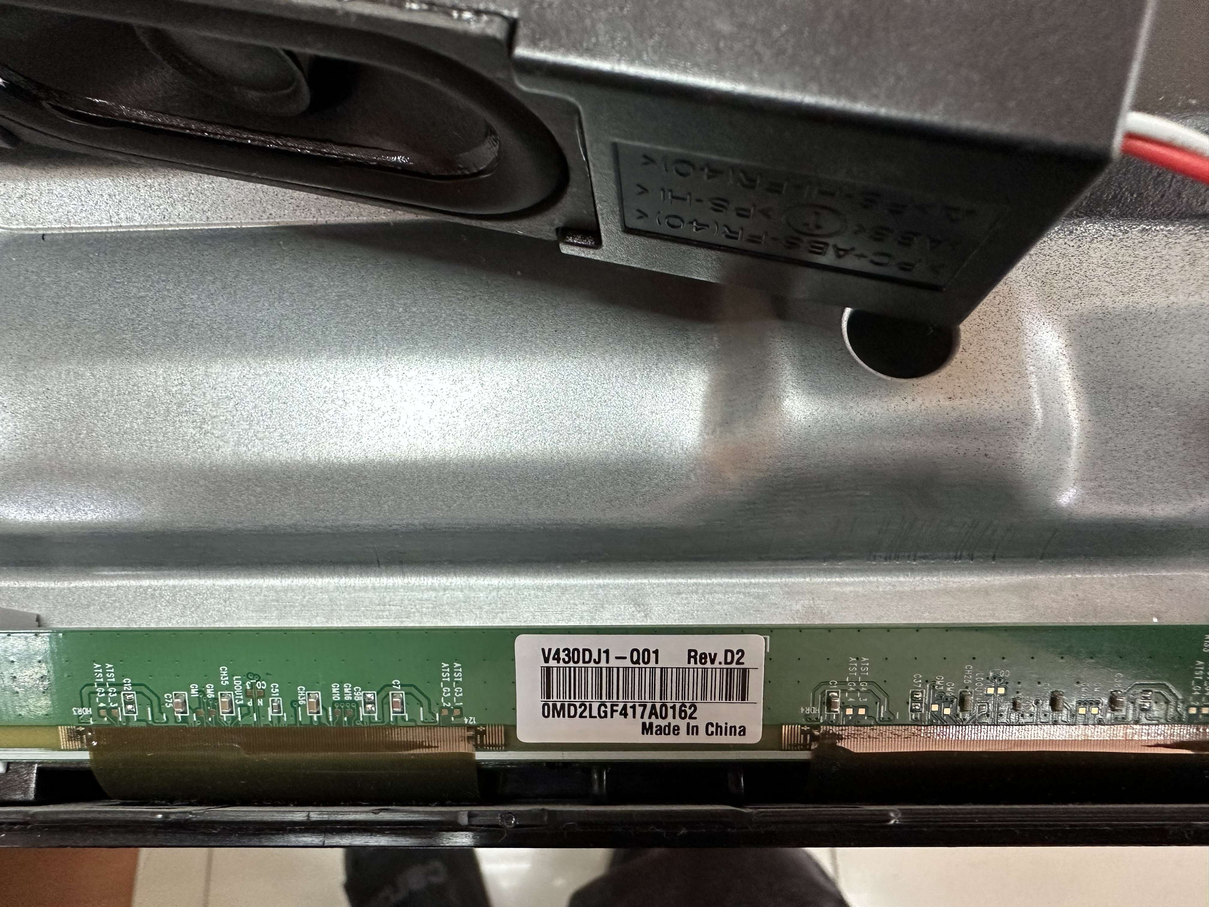

Зашел 43А6К с такой матрицей как в шапке (Hd425y1u01-t0l1), с данным обновлением на экране мусор вместо изображения.
https://remont-aud.net/dump....-162451 с этой прошивкой всё заработало.
#9   (26.08.2026 10:27:53) [Материал]
Прошивка рабочая. Единственное, это то что автор указал неверную маркировку матрицы. Hd425y1u01-t0l1 это маркировка корыта. Она вроде как у всех одинаковая. Маркировка матрицы находится под динамиком. Данная прошивка от матрицы V430DJ1-Q01 Rev.D2
