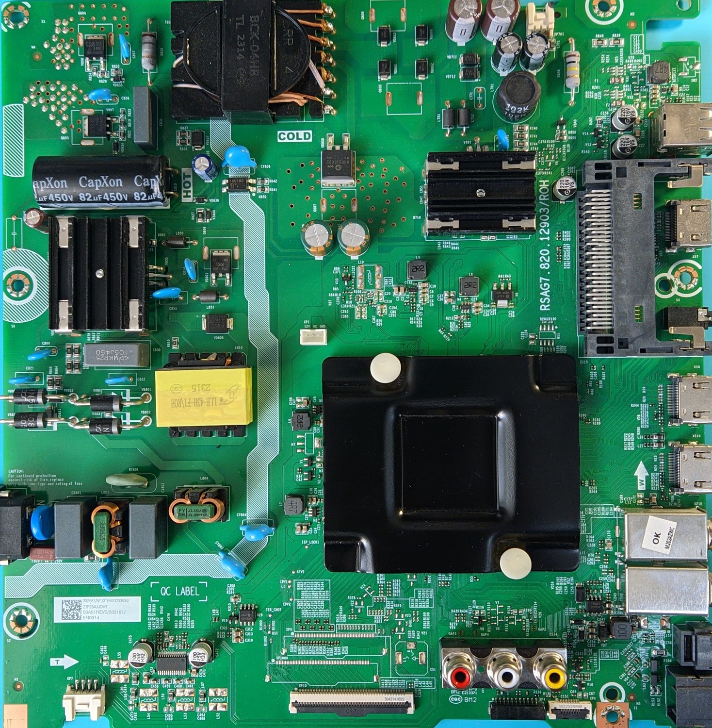

HISENSE 50A6K Шасси (Main Board): RSAG7.820.12903
HISENSE 50A6K
main RSAG7.820.12903
cpu MT9602RAATAC
panel V500DJ7-QE1 Rev.D1

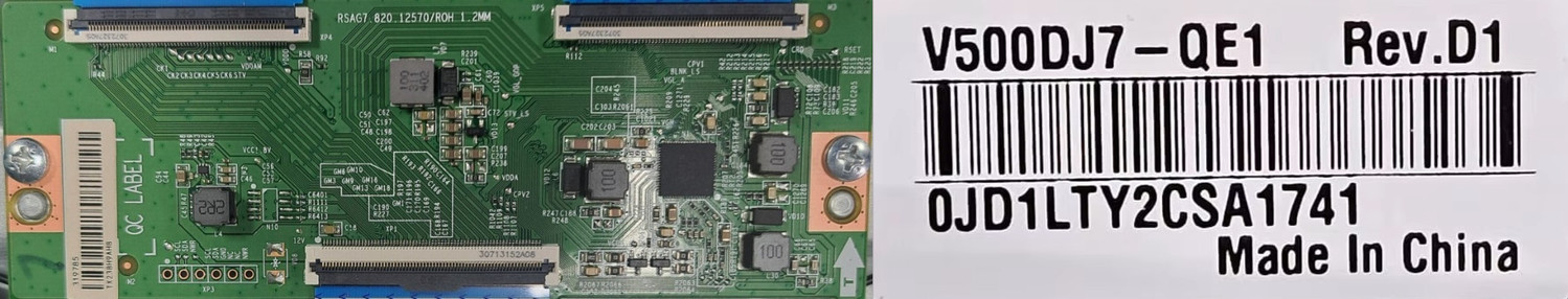

t-con RSAG7.820.12570/ROH
emmc THGBMTG5D1LBAIL_N2

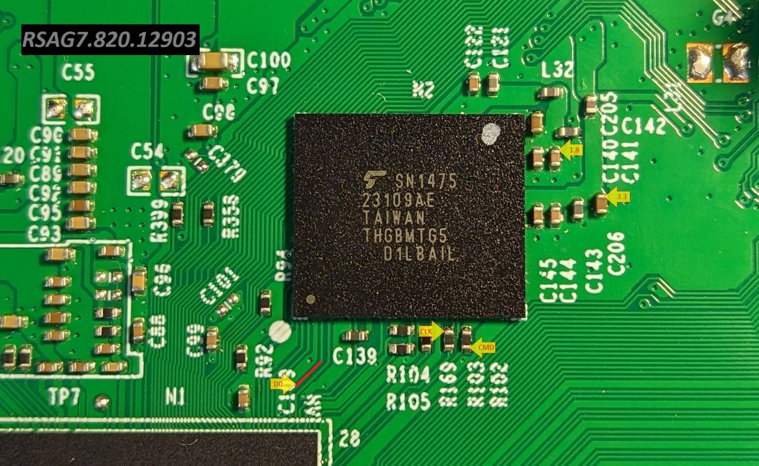

#1   (07.10.2025 11:57:10) [Материал]
Прошивка рабочая. Спасибо!
Как раз сегодня попался такой ап с максимальным износом ЕММС.
#2   (07.10.2025 12:44:05) [Материал]
Good firmware good
#3   (31.10.2025 15:50:02) [Материал]
Прошивка рабочая прошил все сразу телик ожил СПАСИБО drinks
#4   (31.10.2025 17:40:46) [Материал]
Netflih, Ûtub ne rabotaet, čto s klûčami?
#5   (27.11.2025 13:47:17) [Материал]
Спасибо рабочая . МХ заменил на самсунг .
#7   (26.02.2026 15:50:40) [Материал]
Подскажите, пожалуйста. На какую микросхему была замена? Какие-то дополниетльные действия надо делать?
Есть в наличии klm4g1fete-b041
#6   (08.12.2025 18:37:17) [Материал]
рабочая спасибо good
#8   (12.03.2026 13:17:51) [Материал]
Рабочая, спасибо. Поставил KLM8G1GETF-B041. drinks
#9   (18.03.2026 08:56:57) [Материал]
Спасибо рабочая
#10   (20.03.2026 10:53:29) [Материал]
прошил,не включается,висит в дежурке,ключи надо прошивать?
#11   (20.03.2026 13:27:36) [Материал]
Сначала обнову ему юсбишную подсунуть, контролируя процесс по уарт.А потом уже и о ключах думать.
#12   (27.09.2026 10:40:14) [Материал]
не подскажите как это сделать? первый раз сталкиваюсь с таким, сколько шил emmmc потом спокойно обновлялся по юсб. сейчас такая же история горит дежурка и все
