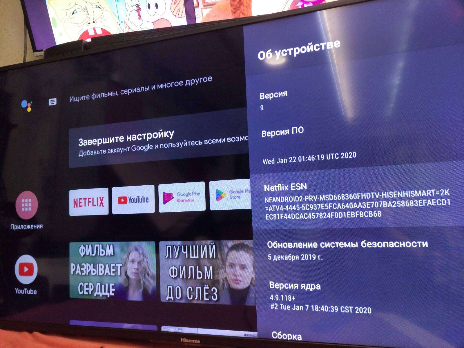

#1   (12.04.2026 01:09:51) [Материал]
Прошил User. Такой же HISENSE H49B6700PA ожил. CID не менял. Процессор сам прошил RMPB и включил RESET на EMMC. Даже NETFLIX заработал и попросил пароль на аккаунт. Cделал сброс на заводские и пожалел об этом. Потерял NETFLIX (выскoчила ошибка -121-). МАТRIX-ST4851В01-5 Ver.2.1. EMMC-KLM8G1GETF-B041.
