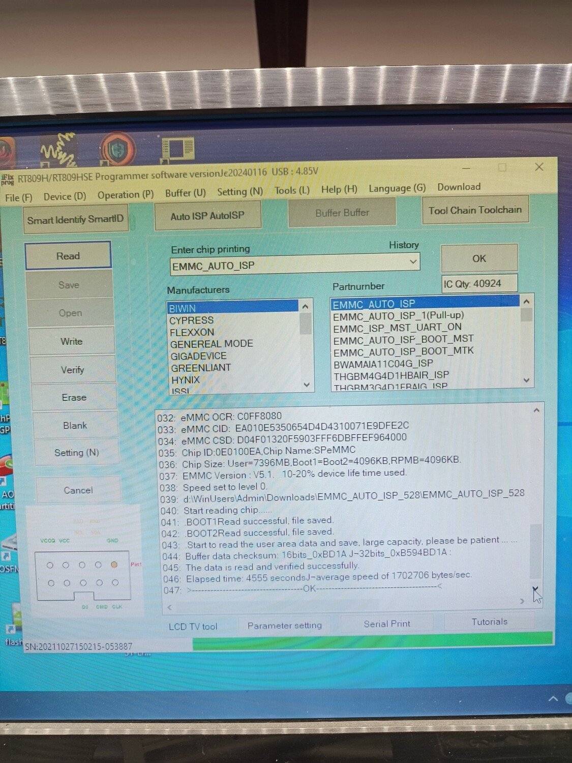

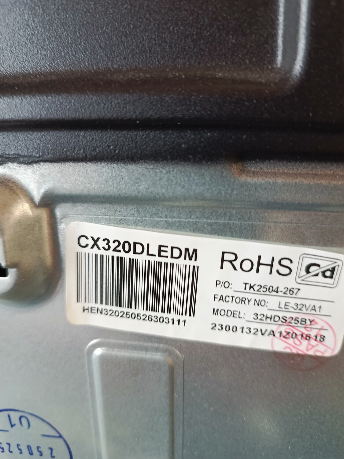

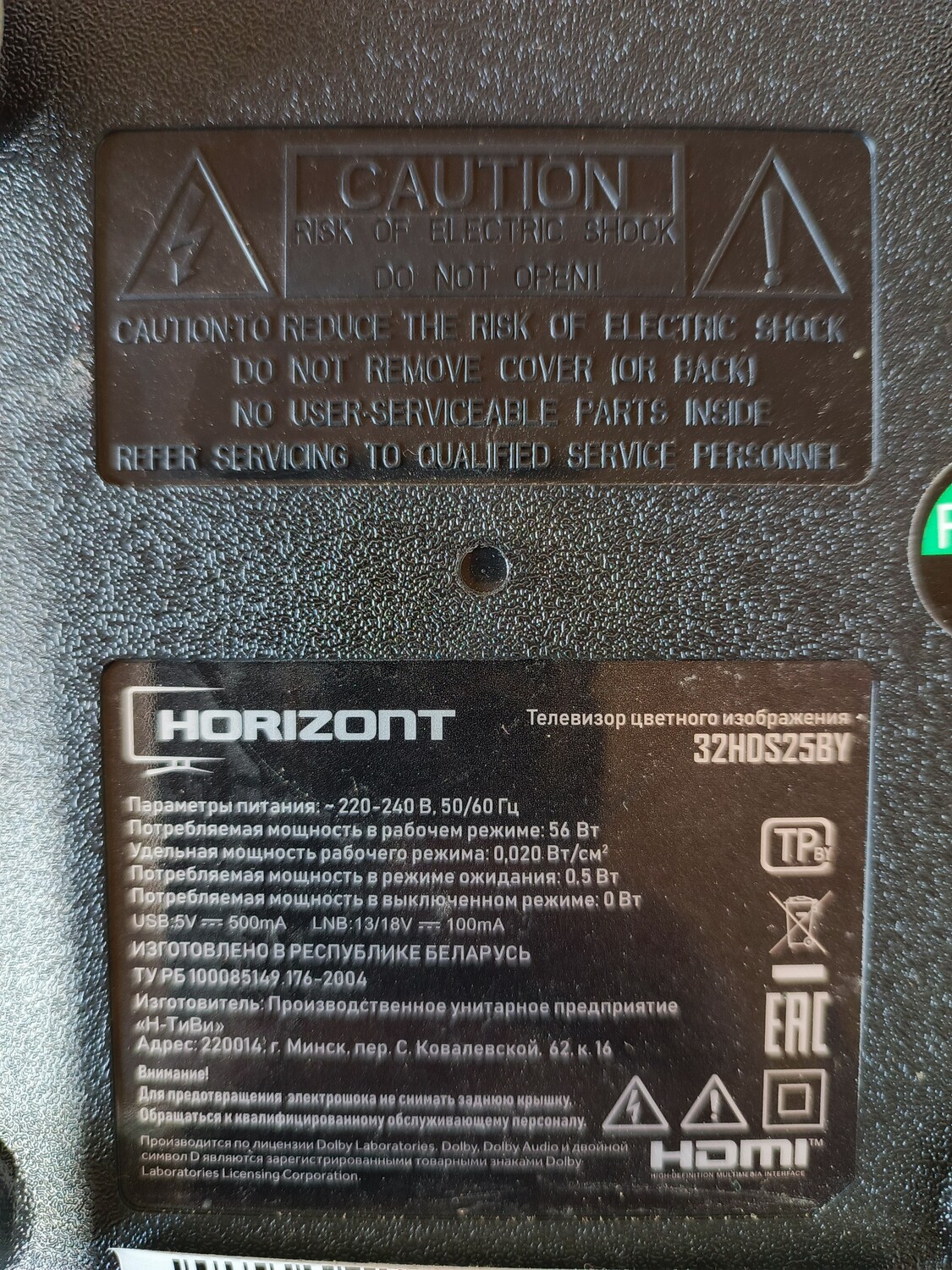

ТВ HORIZONT 32HDS25BY - установлены последние обновления по WIFI на 14.09.2026, затем снят дамп boot1, boot2, userdata
