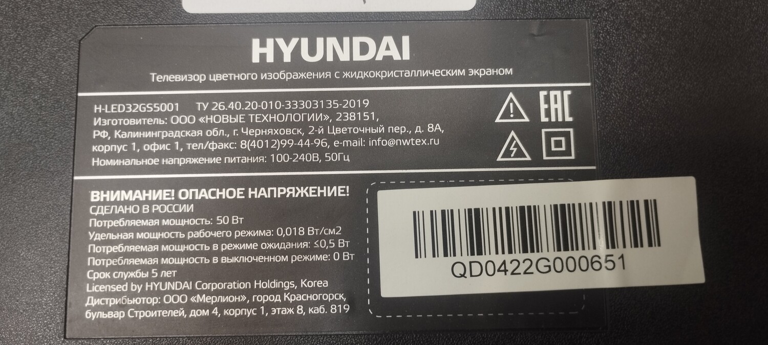

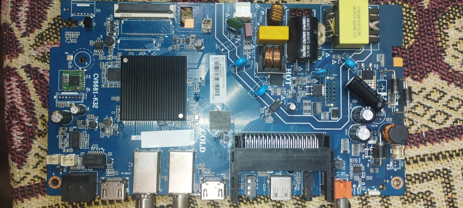

HYUNDAI H-LED32GS5001 Шасси (Main Board): CV6681-K32
Телевизор на базе Салют (сборка 1.100.84 ) от сбербанка (андроид но со своей оболочкой). На таком шасси CV6681-K32 есть еще тв Dexp H32G8000CG он с оболочкой от Яндекс, но матрица в нем другая V320BJ8-Q01. Принесли с проблемой по питанию драйвера подсветки. Решил слить дефицитную прошивку и оказалось что память изношена до предела, поэтому заменил EMMC на новую (важно что бы область RPMB была чистая), слитую прошивку залил в новую микросхему. В архиве фото, лог с рабочего тв от аналогичного тв Dexp H32G8000CG, точки подключения ISP, точки подключения UART.

Список микросхем в архиве: EMMC KLM8G1GETF-B041
CPU/MCU: MSD6681BQHA-8-00G0

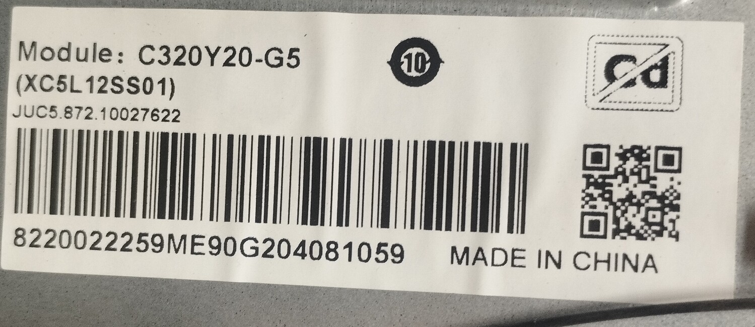

PDP/LCD/OLED Panel: C320Y20-G5 ( XC5L12SS01 )
