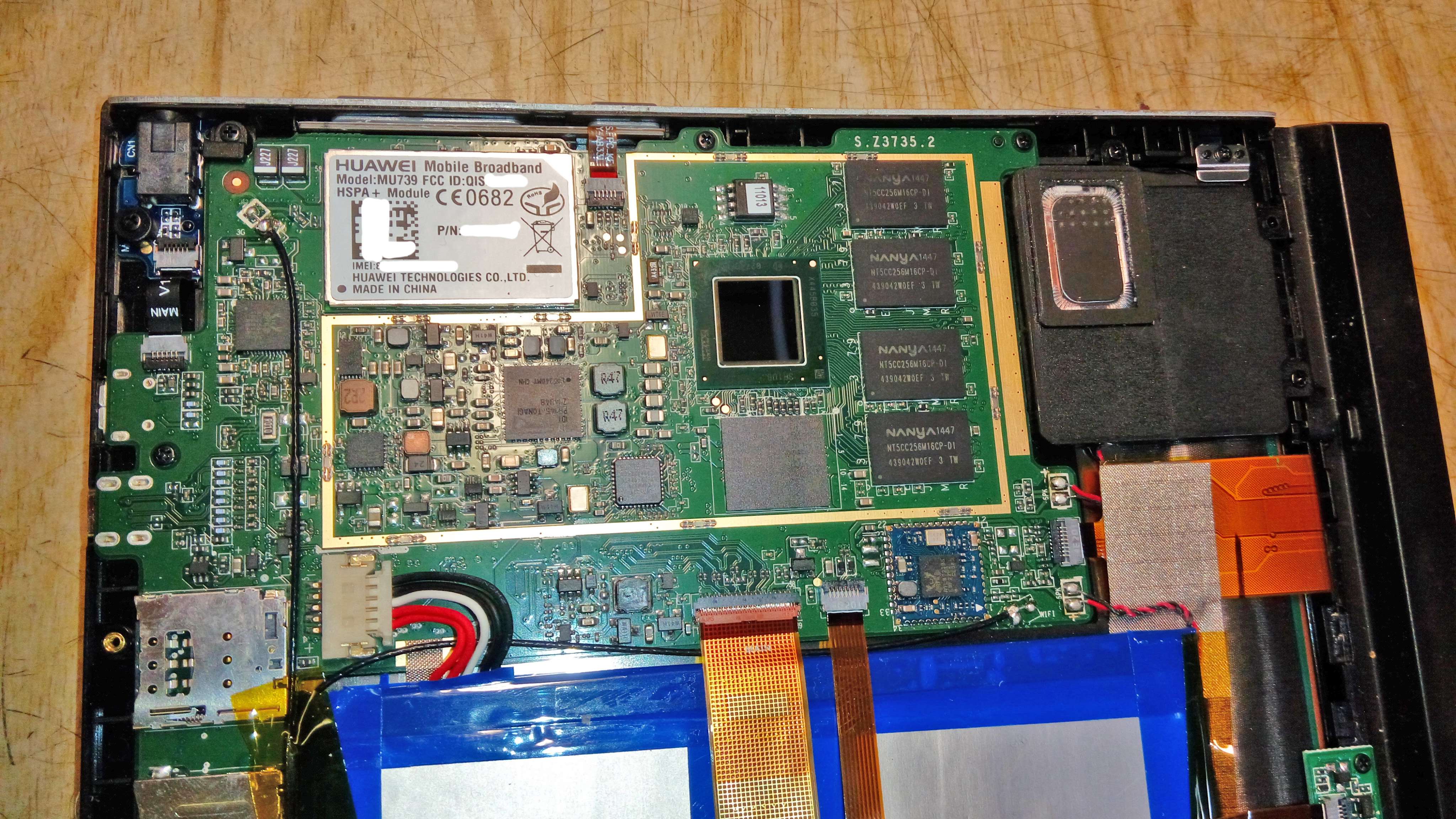

Автор, ты видимо ошибся. У меня сейчас лежит на ремонте IRBIS TW89 с проблемным биосом (отключили все USB устройства и что-то еще и родная клавиатура перестала работать, так же как и внешняя через USB. По этому не могу ничего сделать. В биос захожу, т.к. сделал сброс епромки путем замыкания 4и5 пинов - GND и DI, в тырнетах вычитал). Епромка там стоит с наклейкой, но программатор определяет её как W25Q64DW (WinBond). Соответственно твоя прошивка с епромкой 24q64 не для этой модели. Ну или поправь меня. Кстати, прошил твоей прошивкой - никаких признаков жизни у планшета.
#2   (28.01.2026 10:58:25) [Материал]
Научился фотки добалять biggrin
