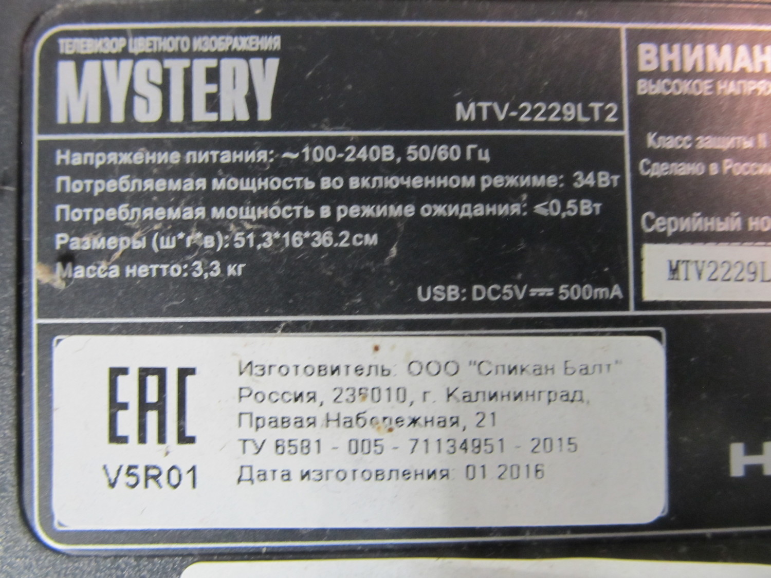

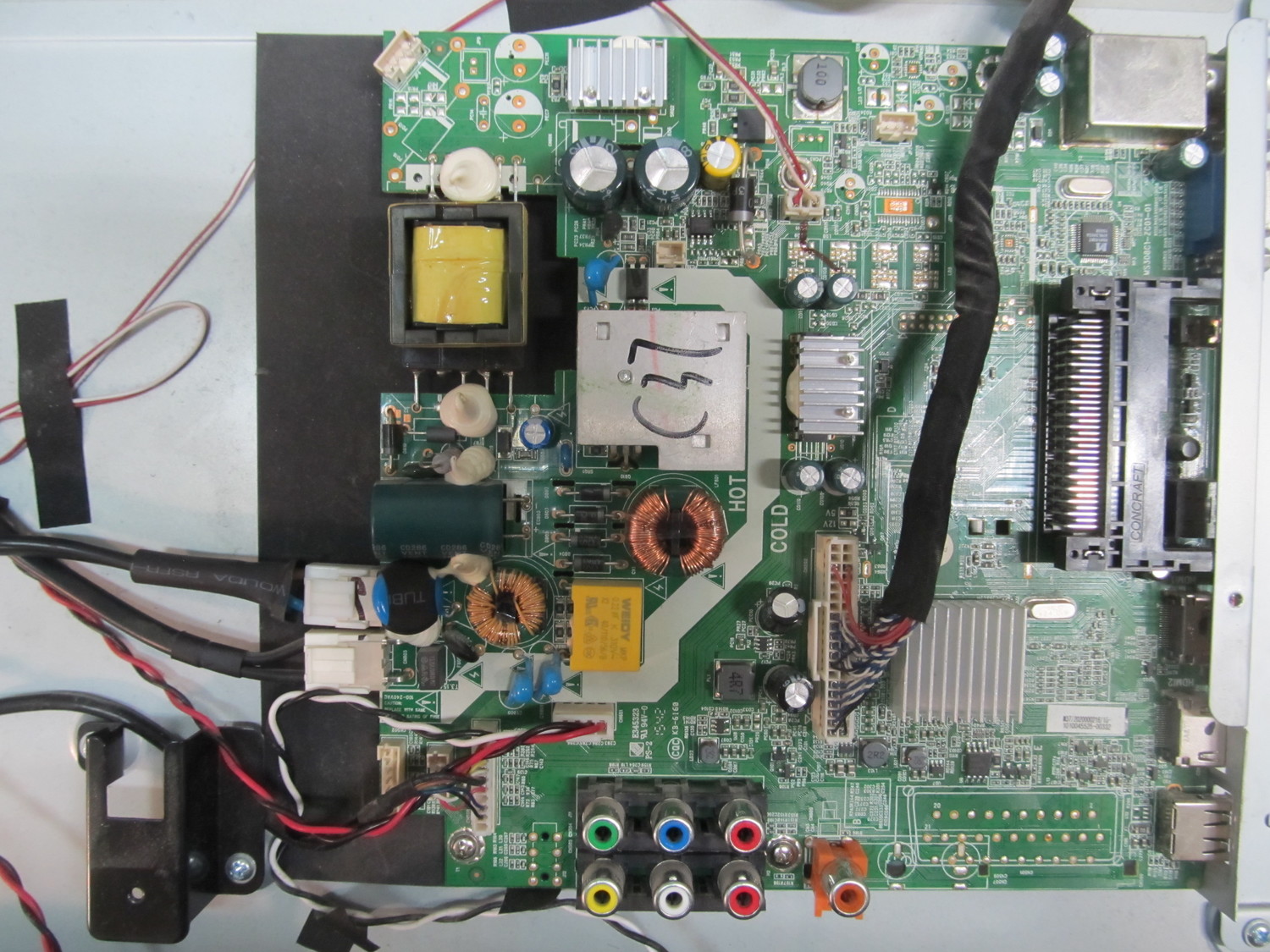

25Q64 считана с исправного ТВ Mystery MTV-2229LT2 V5R01 программатором RT809H,main MS308C1-ZC01-01,panel LC215DTBA.Прошивка рабочая,проверена перепрошивкой.
