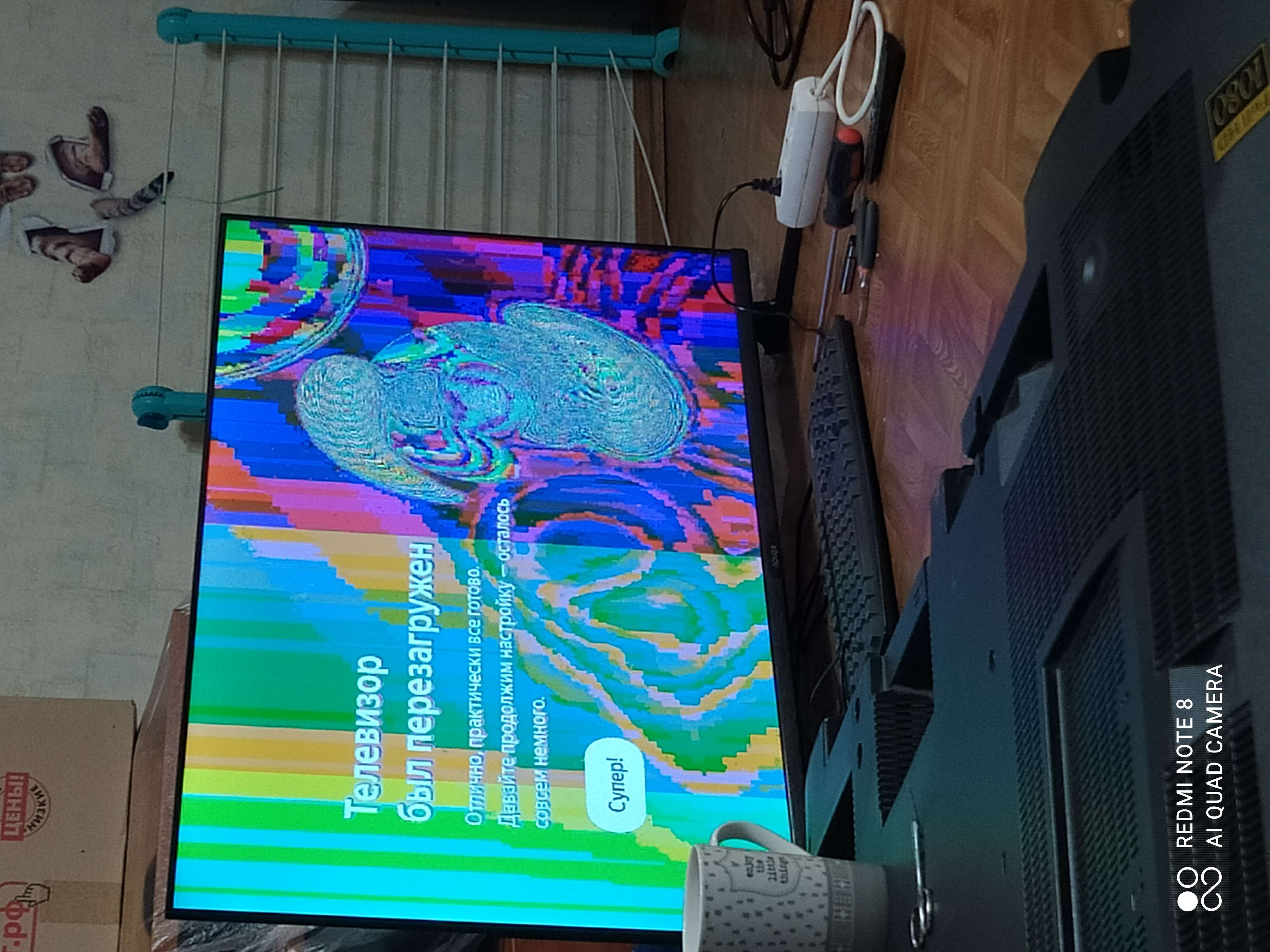

Добрый день телевизор завис на заставке яндекс, скачал установил прошивку через флешку, обновил все обновления телевизора, изображение, как было кривое так и осталось, люби добрые помогите решить вопрос, телевизор с детской комнаты дети неделю уже мультики не смотрели.

проблему с негативом. зайти в сервисное меню с пульта без цифр меню.влево.вверх.влево.вверх.назад не с первого раза получилось но зашёл выбрал panel settings и там выбрал 10 bit в место 8bit выходишь выключаешь с пульта потом с розетки ждешь немного и включаешь и вооля изо показывает нормально и может надо поменять panel visa или jetta у меня jetta

проблему с негативом решил - зайти в сервисное меню с пульта без цифр нажать кнопку меню на ТВ потом на пульте влево.вверх.влево.вверх.назад не с первого раза получилось но зашёл выбрал panel settings и там надо поменять panel visa или jetta у меня jetta. Выключил ТВ, выдернул из розетки, подождал немного, включил и цвета стали на место.

Всё отлично! Телик прошился, а изображение пришлось подправить в сервисном меню.
Вот как я это делал.
1. Включить телевизор и дождаться его полной загрузки.
2. На телевизоре кратковременно зажать кнопку меню на задней панели на 3 секунды,
затем на пульте ду нажать кнопки влево, вверх, влево, вверх, назад.
После этих манипуляций на экране телевизора должно
вылезти окно с сервисным меню.
3. В сервисном меню нужно опустится до пункта Panel settings и выбрать его,
в этом меню нужно изменить panel на vesa или jeida,
в зависимости от того параметра, который стоит в меню.
И если нужно, то и изменить битность матрицы с 8bit на 10bit.
4. После всех манипуляций, отключить телевизор с пульта ду и от сети для
применения выбранных настроек.
