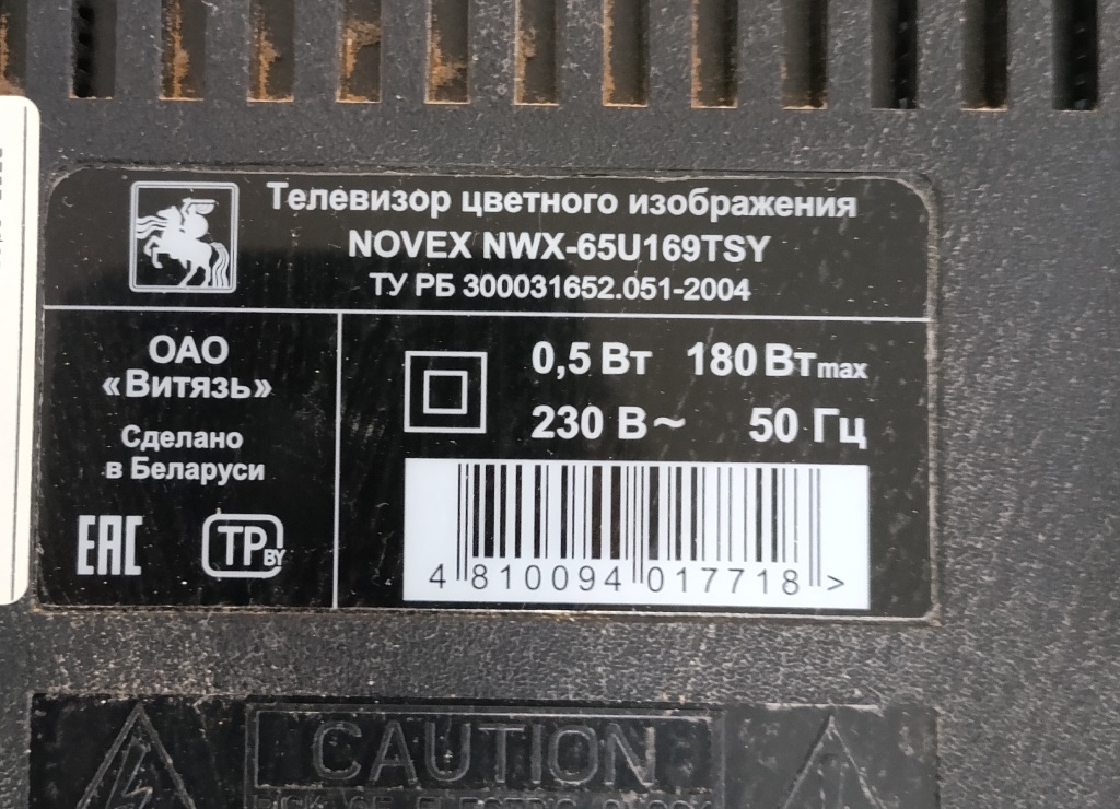

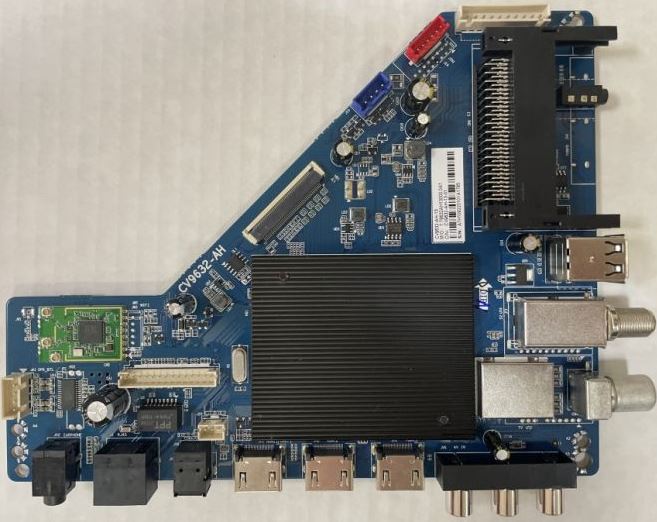

Novex NWX-65U169TSY Шасси (Main Board): CV9632-AH

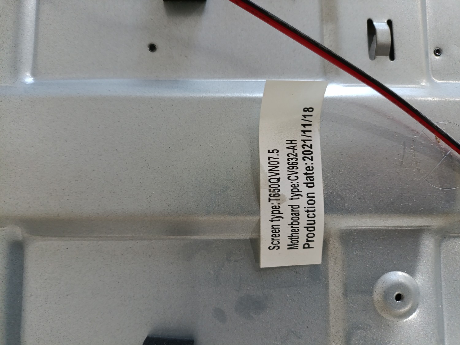

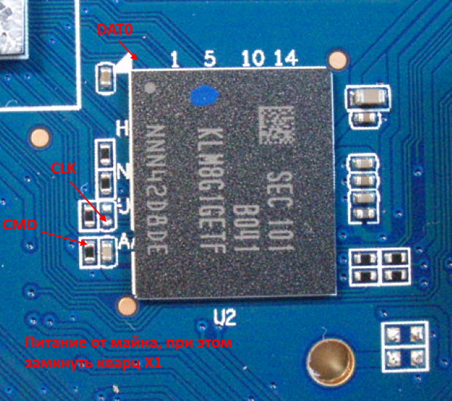

Прошивка NOVEX NWX-65U169TSY шасси CV9632-AH панель T650QVN07.5, до ремонта висел на заставке Novex, тест показал износ 70-80%, заменил EMMC на samsung KLM8G1GETF-B041, вернул родную висящую прошивку, обновил USB прошивкой под свой состав, далее телевизор загрузился без проблем, обновился по интернету свежей прошивкой, сделал сброс до завода и считал заново.

Интересно. Зашёл телевизор с такой же панелью. Но на тот момент не было под эту панель прошивки. Прошив другой прошивкой, телевизор запустился. Но экран раздвоился. Сегодня удел эту прошивку под мою матрицу , очень надеялся, что исправит ситуацию. Но к сожалению так же экран раздвоен :(
Такое ощущение, что при не правильной прошивки залились данные в t-con
#2   (20.11.2025 05:06:12) [Материал]
Upd. Решил проблему. Зашёл в инженерное меню. Кнопка меню на пульте (3 полоски) держать секунду! Потом лево право лево право и кнопка назад. В самом инженером меню найти пункт factory mode и переключить на cust mode или ctv mode. Телевизор загрузиться с нормальным изображением. Потом, когда всё нормально загрузится, необходимо заново зайти в инженерное меню - factory mode - и выбрать OFF.

Прошивка рабочая! У моего износ показал 20-30% но при обновлении через USB вываливался в рекавери или висел на заставке. После замены EMMC залил эту прошивку (еле нашёл с такой матрицей - от других 2 экрана) сразу запустился! Спасибо.

В архиве размер User Data правильный 8gb,
а в описании emmc указана THGBMTG5D1LBAIL это 4gb.
Наверное 5 на 6 надо поменять.
