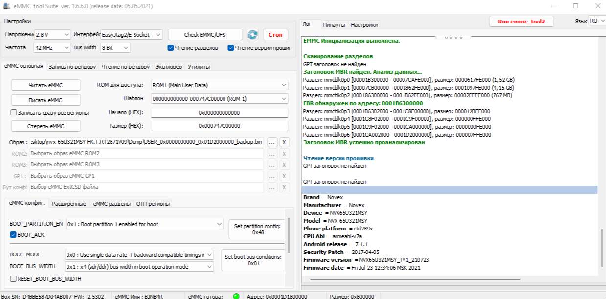

#6   (17.03.2025 16:44:30) [Материал]
Спасибо! Дамп рабочий, но этот дамп от NVX-65U321MSY. Поэтому и двоит изо.
В моем случае обнову не подхватывает не какую. С любой делает сброс до заводских.
И это уже не первый тв который с другим дампом не подхватывает обновление именно на этих платформах.
Правильно было бы выкладывать считанный обновленный файл и указывать что он от
Novex NWX-65U169TSYHK.T.RT2871V09). а так он от NVX-65U321MSY.
