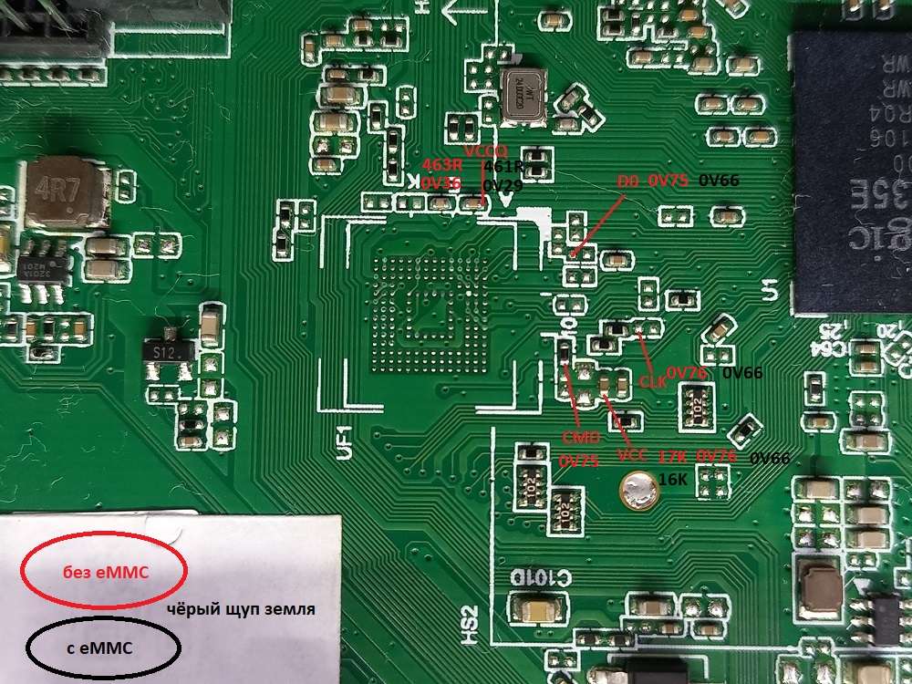

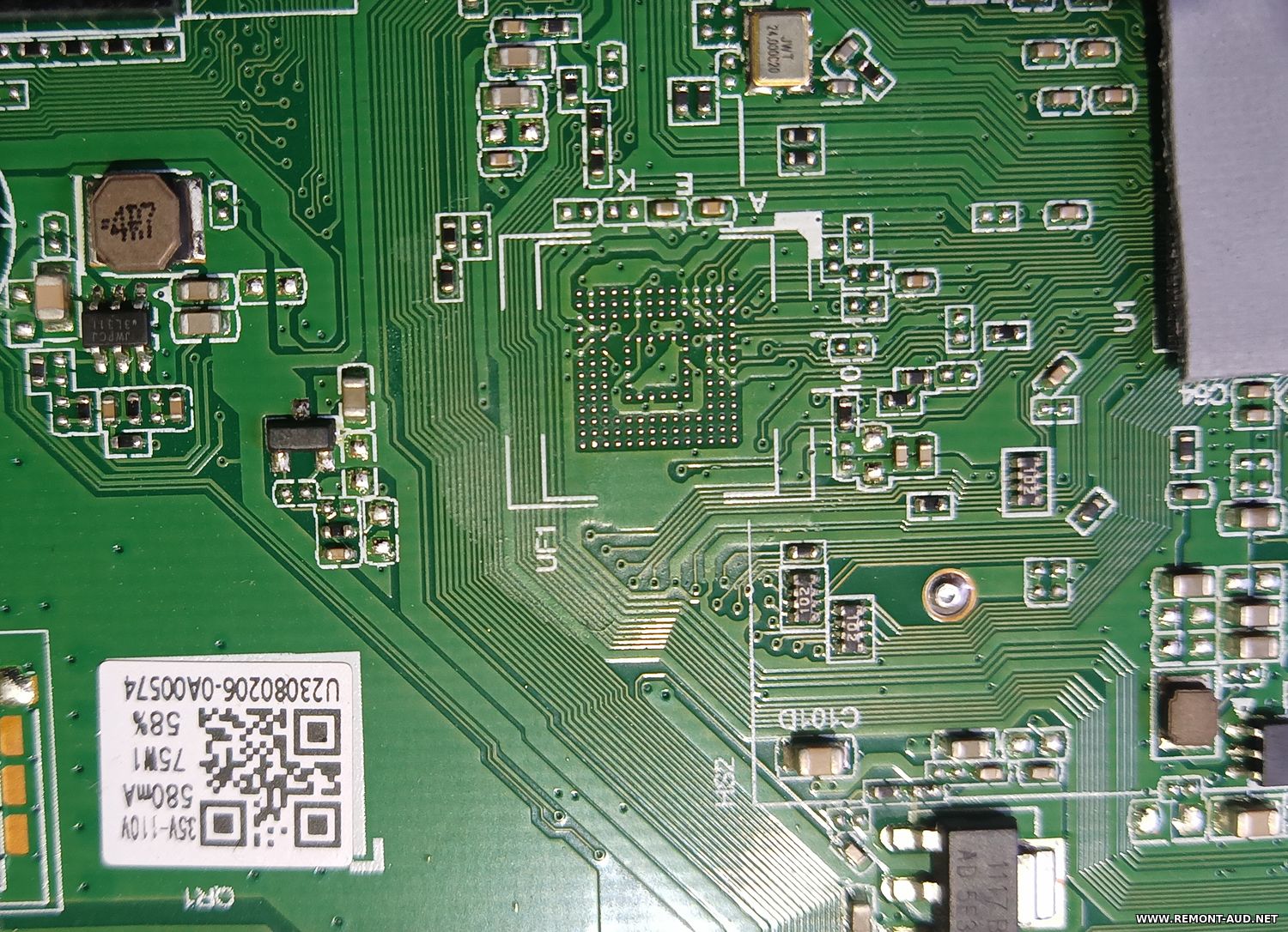

Точек подключения нет, фото со снятой памятью - нет.... Зачем это здесь?
+1   Спам
#3   (02.02.2025 13:35:29) [Материал]
Чтобы прошить в колодке
+1   Спам
#4   (04.02.2025 08:57:17) [Материал]
Да уже прошил в кроватке. Просто не хотел накатываать шары, а по схеме - фиг найдёш.
Сделал фото надо добавить в архив
#5   (04.02.2025 17:44:02) [Материал]
Прошивка рабочая, Фото платы выше, ну это для ленивых как Я )))
