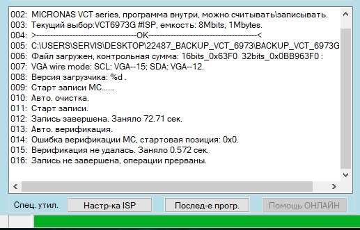

Для перепрошивки использовать сервисный разъём А10.
Питание +5в на сервисный разъём не подавать! (не будет определяться шина).
Использовать SDA1-pin7(A10) SCL1-pin6(A10) GND-pin3(A10).
В настройках postal2 использовать программатор 74LS05.
Для перепрошивки VCT (512Kb) можно не вскрывать корпус.(через крышку доступен А10)
Для перепрошивки 24с128 (eeprom_ 4128BWP) надо закорачивать pin7-eeprom на GND(иначе только читается, надо снимать крышку).
Использовал WIN XP, прошивал через LPT.
у меня заработал после перепрошивки VCT-6973(512Kb).

Прошил RT809F верификацию не проходит но работает.

Как прошить программатором RT809H , все подпаялся просит питание дополнительное, хотя использую блок от тв.

RT809H не получается прошить
Не проходит верификацию
Получилось прошить прогой Postal 3 программатором CH341A
