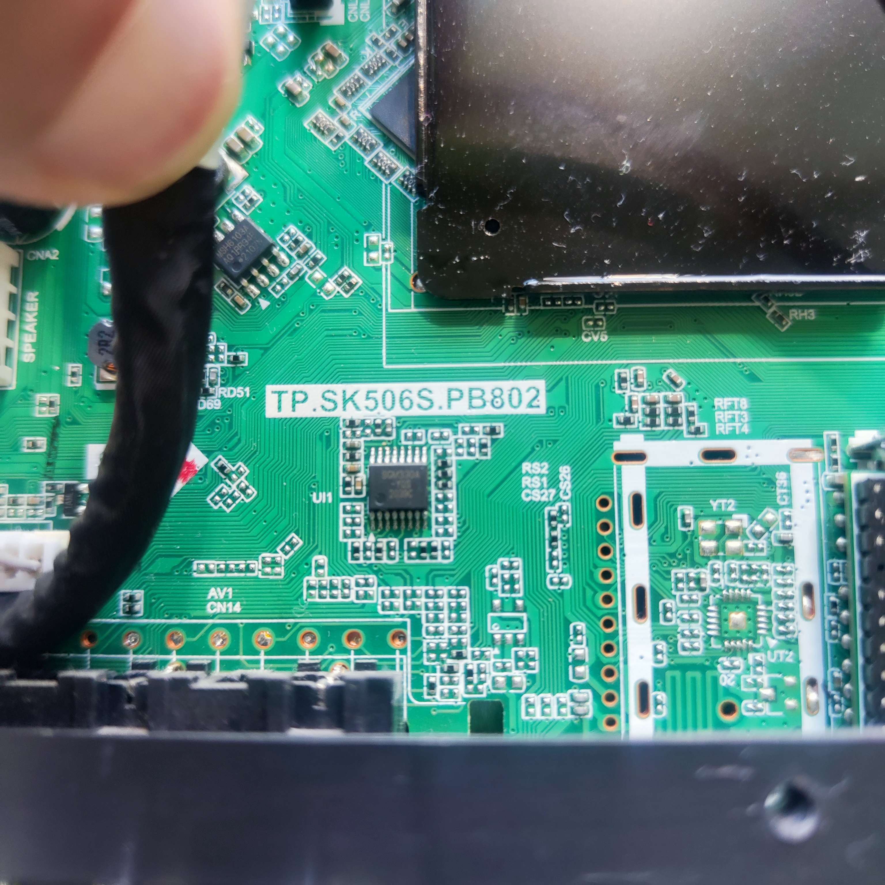

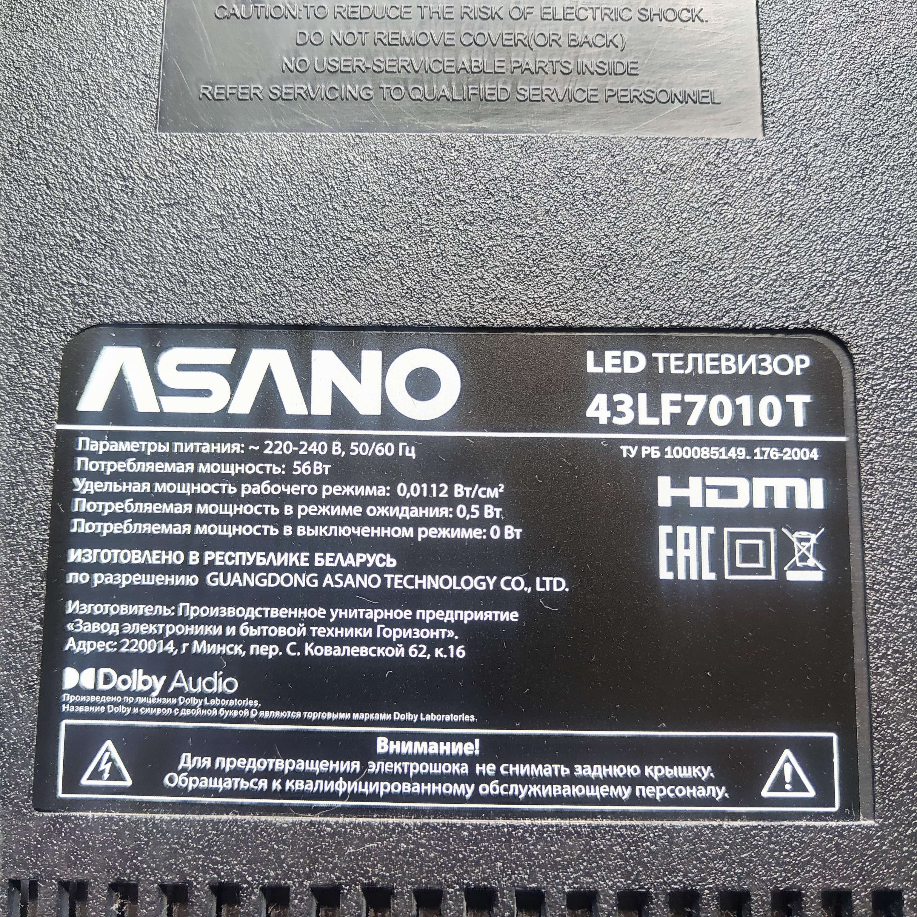

Asano 43LF7010T Шасси (Main Board): TP.SK506S.PB802

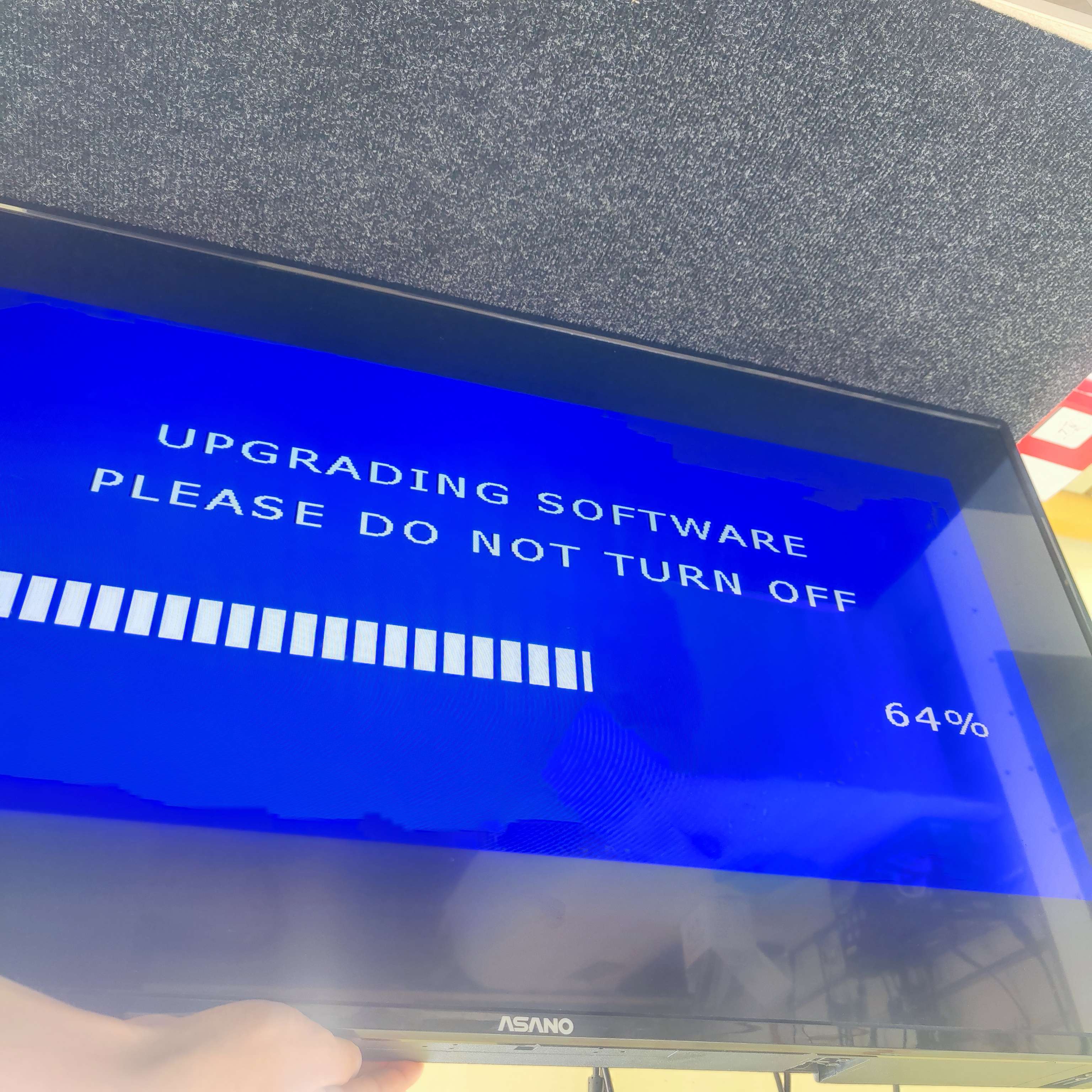

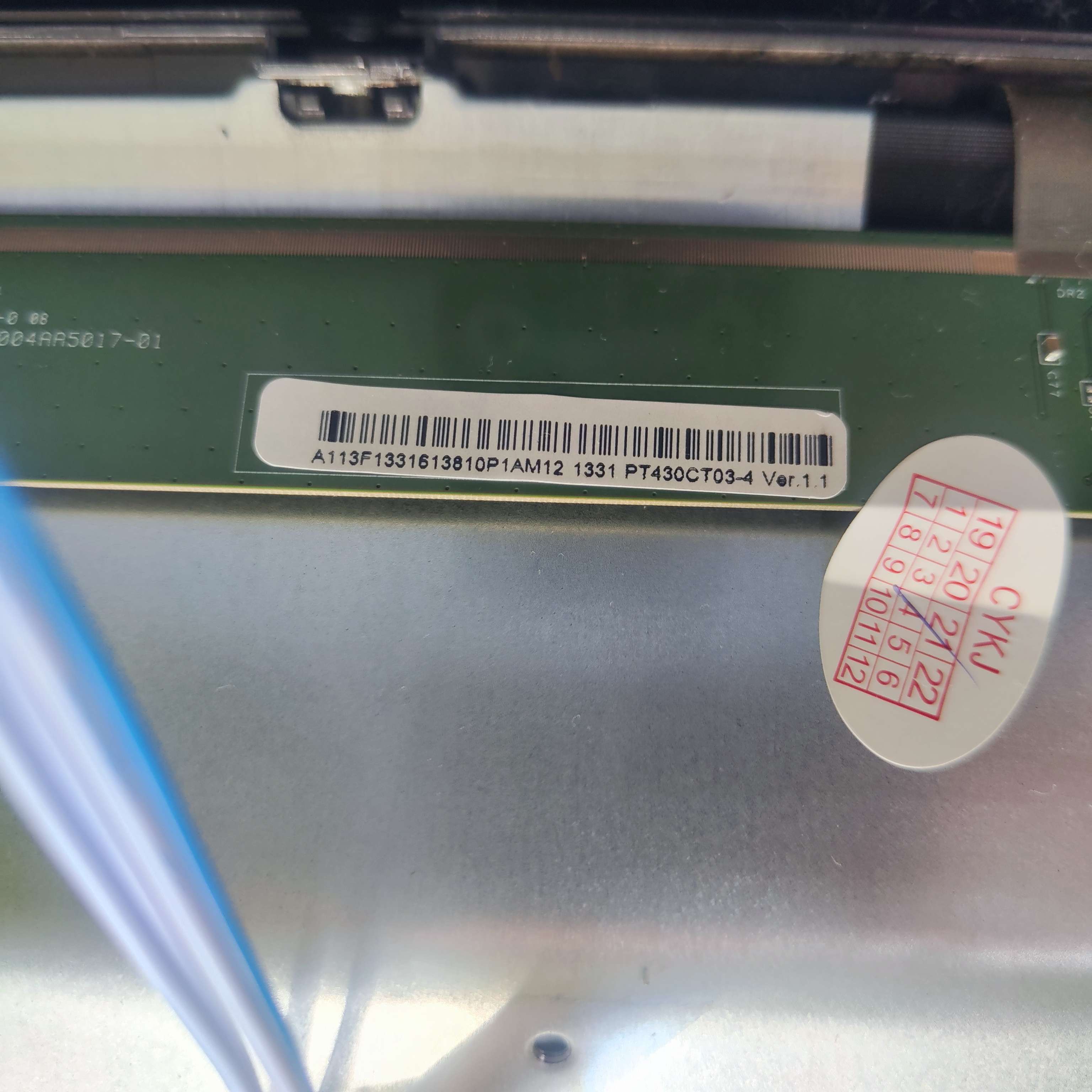

Официальная прошивка для телевизора Asano 43LF7010T main: TP.SK506S.PB802, Матрица: PT430CT03-4 Ver.1.1 Форматируем флешку, распаковываем архив, копируем все файлы в корень диска(флешки) Телевизор выключаем из розетки, вставляем флешку, зажимаем кнопку включения на аппарате и не отпуская включаем в сеть. Не отпускаем кнопку до тех пор, пока не начнется процесс заргузки прошивки Если не получилось с первого раза, нужно удалить временные файлы с флешки (их записывает сам телевизор) и повторить процедуру

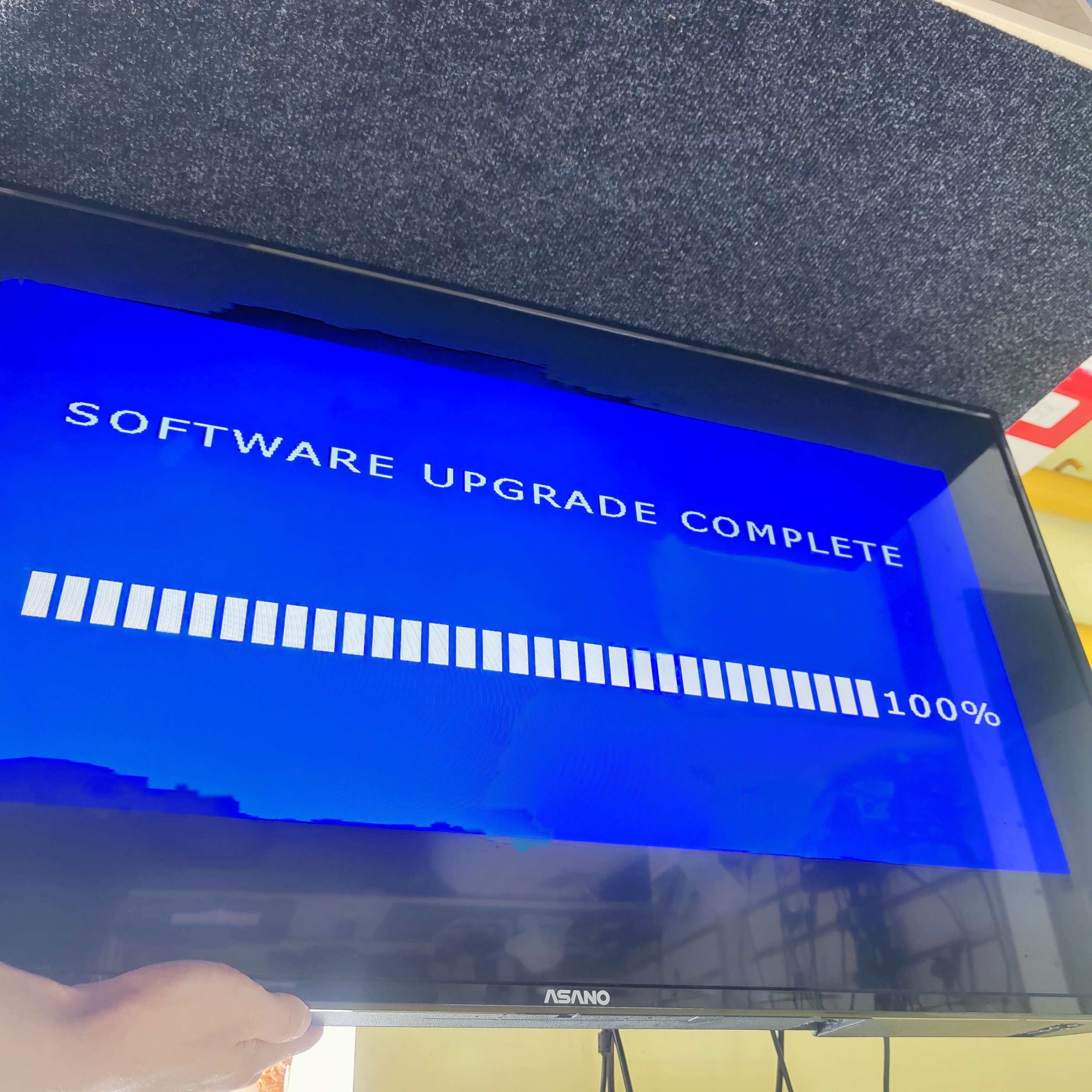

Прошивка рабочая, прошил с первого раза. На 100% подождал минуту достал флешку и просто выключил с розетки, далее стандартный запуск и все норм. Флешку использовал на 4 Гб, вставлял в разъём №2. good

Залил прошивку все завелось с первого рааз 100 процентов рабочая ничего не переименовывал просто закинул в корень флешки fat 32

Прошивка рабочая. Ничего не переименовывал, с первого раза успешно прошился Asano 43LF7202T
#6   (09.09.2025 15:27:21) [Материал]
рабочая ,прошил 7010,переименовал по совету выше
