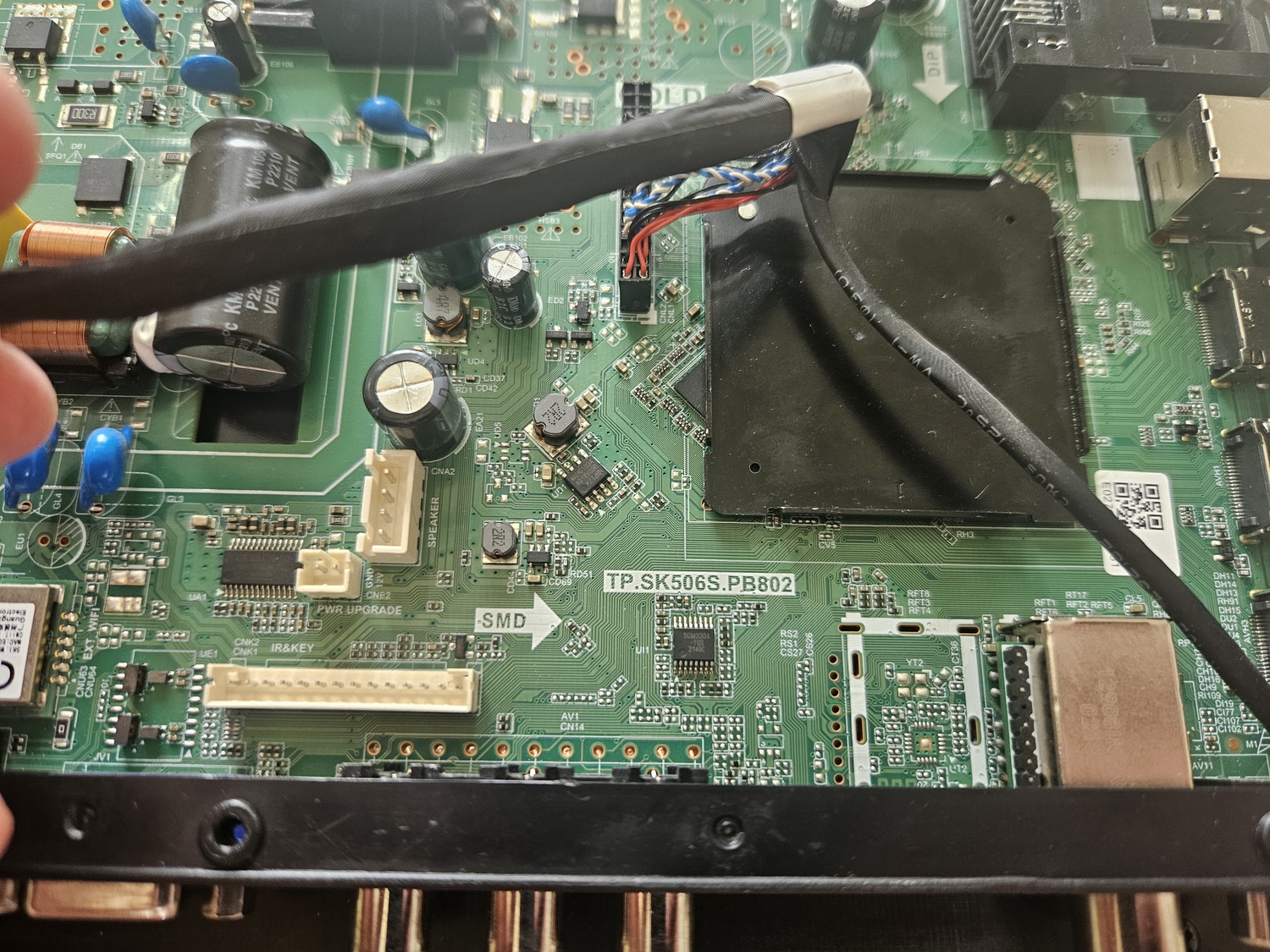

MAIN-TP.SK506S.PB802
CPU-MSD6681BQHA-8-00G0
eMMC- KLM8G1GETF-B041
PANEL-HV280WHB-H4D
Китайский подвальный ноунейм с наклейкой спереди Samsung с лейблом на задней крышке SMART TV Model:BT-4500
android TV Bluetooth WI FI+ YouTube.Завис на заставке Samsung манипуляции с клавой power и пультом никчему не привели,не попадает в рекавери.Восстановил с помощью терминала подав команду recovery и сохранил прошивку
Панель:LC430EUJ(ST)(A1)
шАССИ:TP.SK535T.PB851 (N)
Считана:RT809H
Pinout нашел здесь же на сайте со схожей моделью но с другой матрицей
