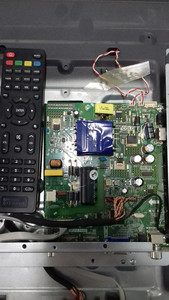

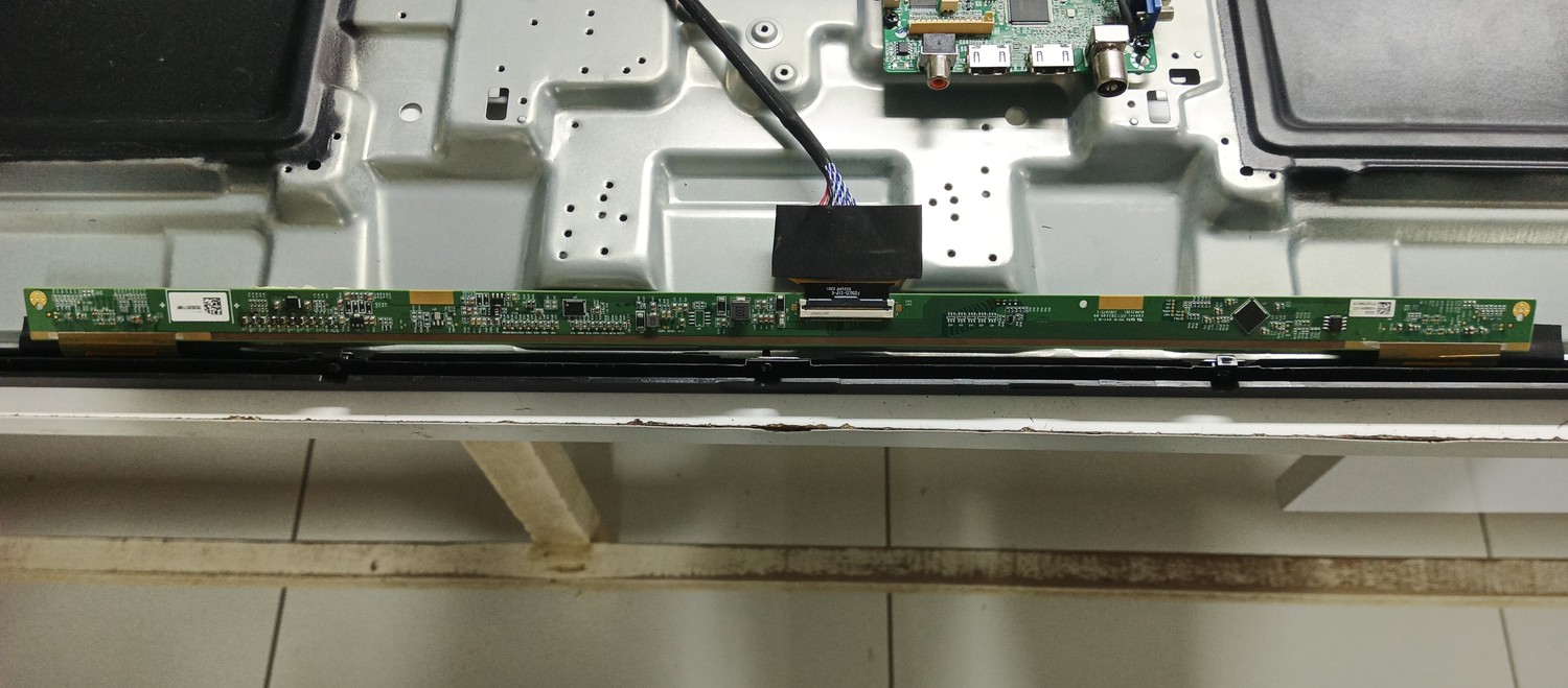

Не включался, сгорел транзистор в драйвере подсветки и вздулись конденсаторы. После замены для проверки считана прошивка и залита в новую Winbond 25Q64.
пришел с полуживой еммс, зависал на заставке триколор. дамп полуживой, записать его, а сверху накатить обнову с флешки и сбросить до завода. Вставляем флешь и втыкаем в розетку, кнопок никаких зажимать не нужно, переименовывать тоже. сначала индикатор будет медленно мигать, по окончанию процесса прошивки индикатор будет мигать быстро. Обновление выклянчил у поддержки после долгих поисков саппорта этого чуда. пробовал другие дампы с такой майн - но получал светофор по матрице. то что выкладываю я - рабочее. всем добра =)

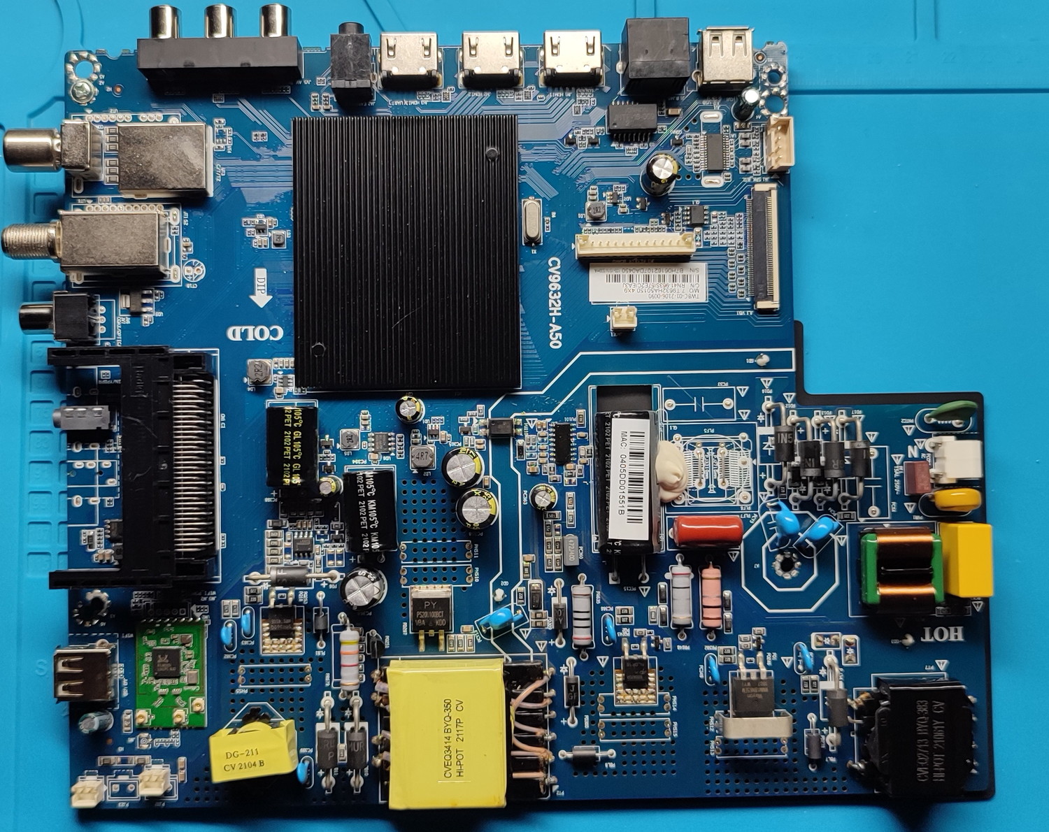

С читана лично с рабочего,сброшенного и посдедним обновлением,в архиве подсоединение по isp,фото платы,подсоединения все с обратной стороны платы,кварц перемкните ,питание подавал с блок питания потребление 240-300ма ,платы есть двух видов ,есть с t-con распаяном на плате,на мой нет ,t-con отдельно,boot одинаковы что 1что 2 ,но они не используются загрузка с проца идет,искал долго прошивку так и не нашел, решил выложить,так что удачи всем.
