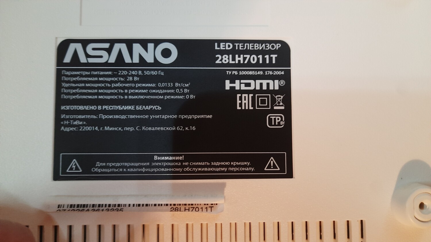

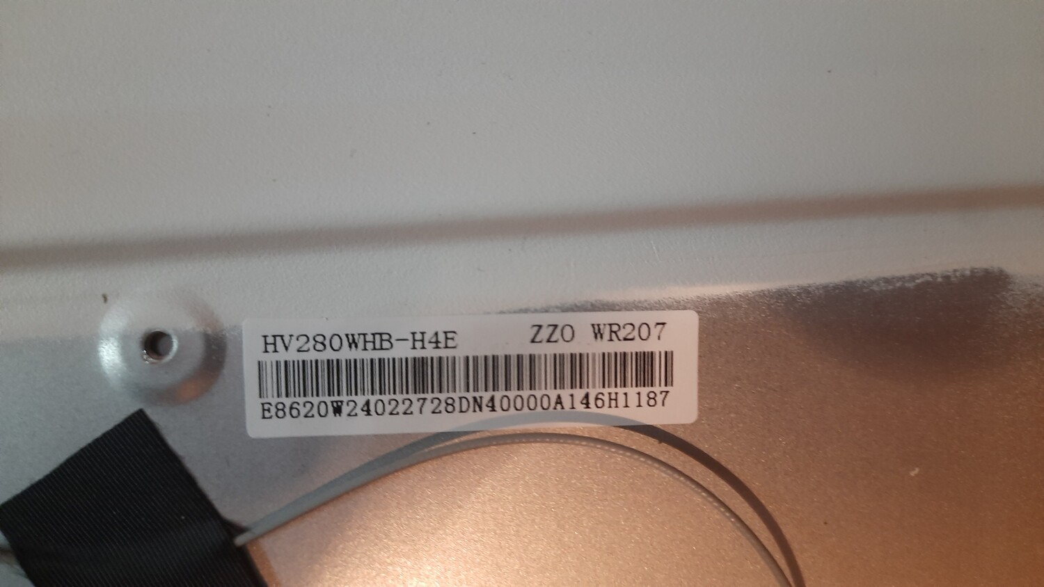

прошил ей 28lh7011t и в инженерке перевернул изо
