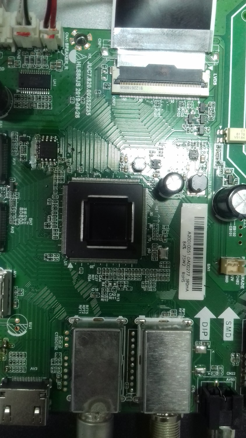

Считана лично с рабочего монитора при ремонте такого же
JTC DVX4(DVB-PH14009HCATS)
CHSISS:CV3463H-C42
PANEL:LSC400HN05
SPI:GD25Q64CSIG
Считана с монитора с нерабочей матрицей
Прошивка от производителя.USB проверено лично все ок.
исправлена и зашитая обратно

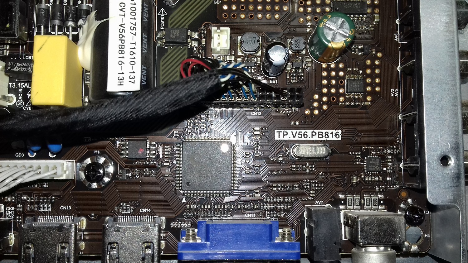

RIFLAND model no;EZ-SF6570N-M main TP.SK529S.PB803 (N) panel LMDS315-C26
AMCV_LE-32ZTHS25_CS588480_PT320AT02-2_KVANT_cvte-351_v1.3_1156_user-ROM
Прошивка предназначена для прошивки телевизора с USB флешки.
Прошивка рабочая, тел висел на заставке

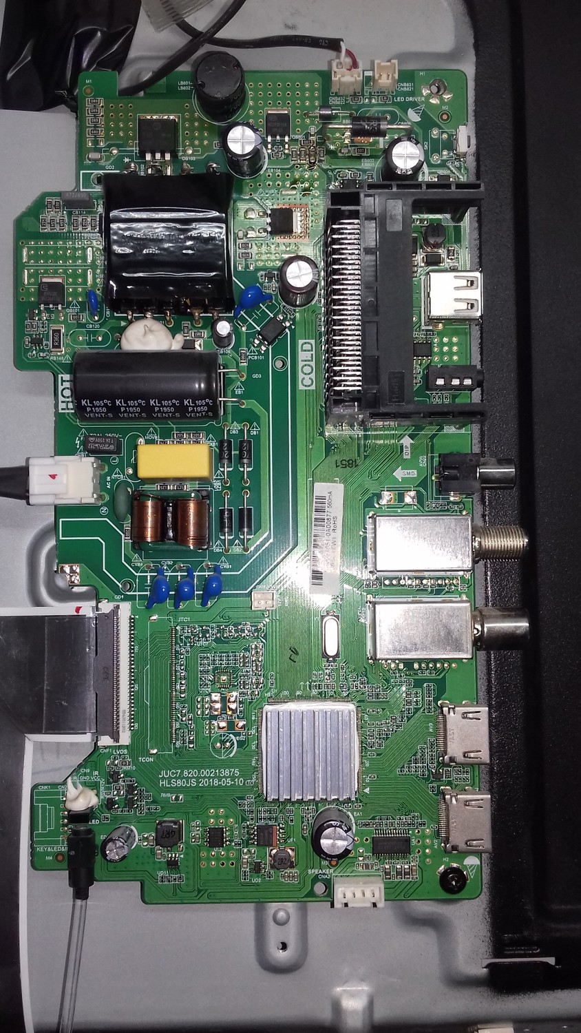

DOFFLER 32KHS67
MAIN-RSAG7.820.11331
CPU-MT9602GAATBB
eMMC-THGBMNG5D1LBAIL
PANEL-PT320AT02-5
Прошивка с читатана лично с тв который висел на заставке ,но дело не в прошивке у этих материнок с годами рассыхается пятаки проходные ,потому что при нажатие на плату все нормально работает,так же перекатка проца ни чего не дала,сброс через терминал помогает но не надолго, так же как и прошивка по USB/,записывал на EMMC samsung ни чего не менялось
В архиве прошивка под программатор и так же по USB под серийник AS179,лог с программатора, подсоединяете терминал включаете в розетку зажимаете CTRL+С и держите и нажимаете вкл кнопку,получите доступ к команде и пишите в терминале eboot recovery и телек перейдет в режим востановления (режим recovery) как андроид телефоне там уже разберетесь что жать нужен пульт

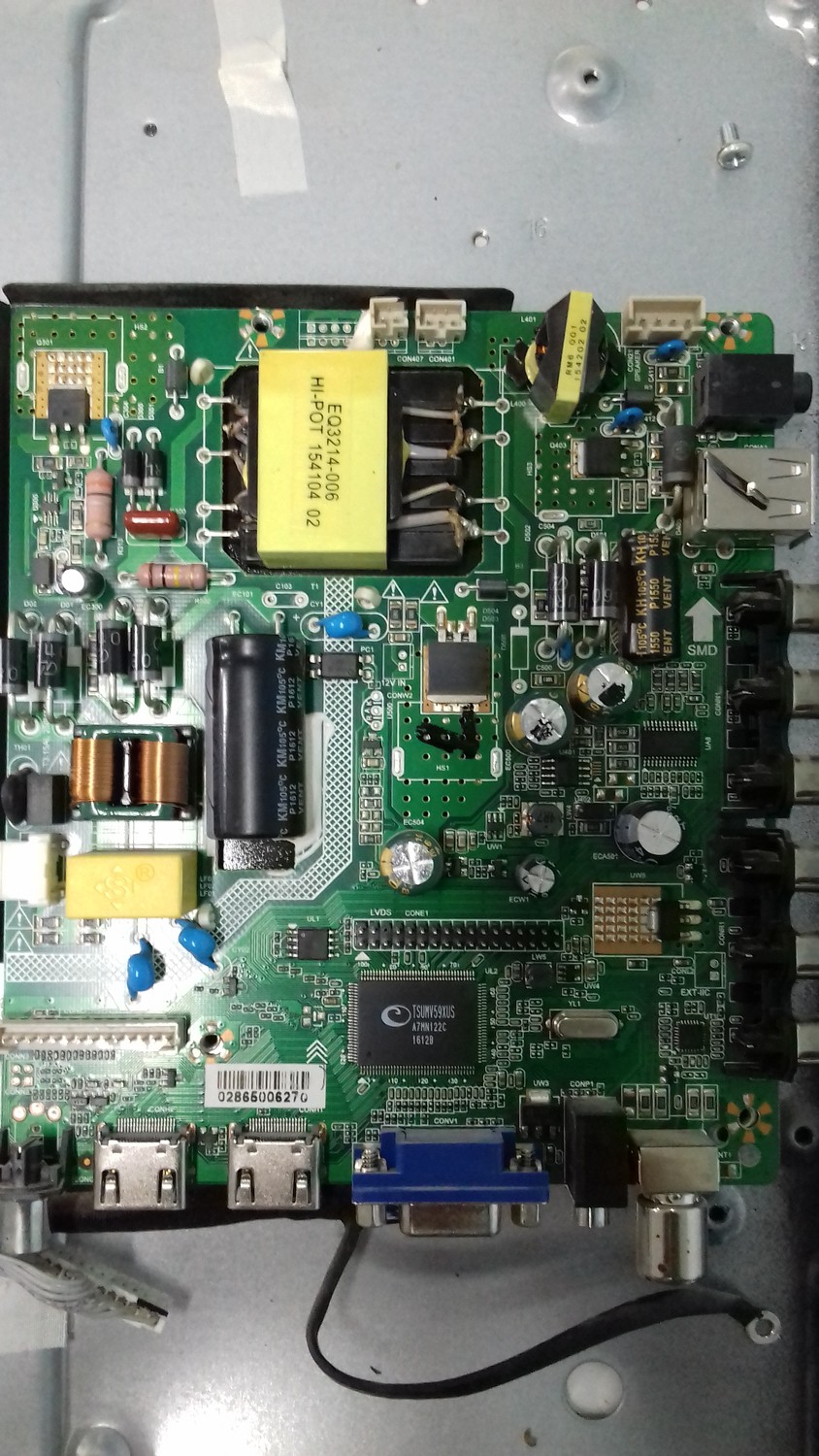

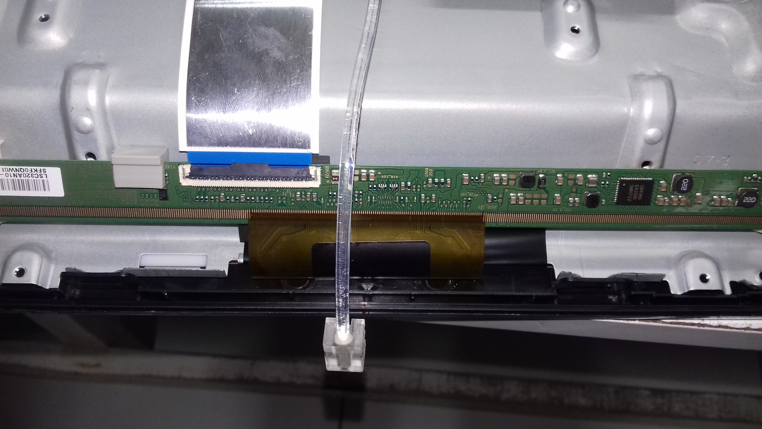

Тв пришел с такой картиной: при нажатии на кнопку вкл, индикатор дежурного режима гас на секунду и тв снова возвращался в дежурку. Подцепив терминал, увидел 30-40% износа, слил прошивку на новую еммс, рпмб прописывается самостоятельно процом. но ситуация не изменилась, вел себя также, стал копать дальше - обнаружил кз по 12в на т-коне(сдох керамический кондер). кз убрал, тв работает. Прошивок с такой панелью и майн здесь на этом сайте не нашел, поэтому выкладываю свою. В архиве дамп еммс и т-кона. Всем добра )

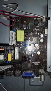

Hanseatic
model LC2210T
bord SL-150T DLT-19W4
procesor FLI30602H
W25X16
panel LC220WE1 (TL) (E1)
