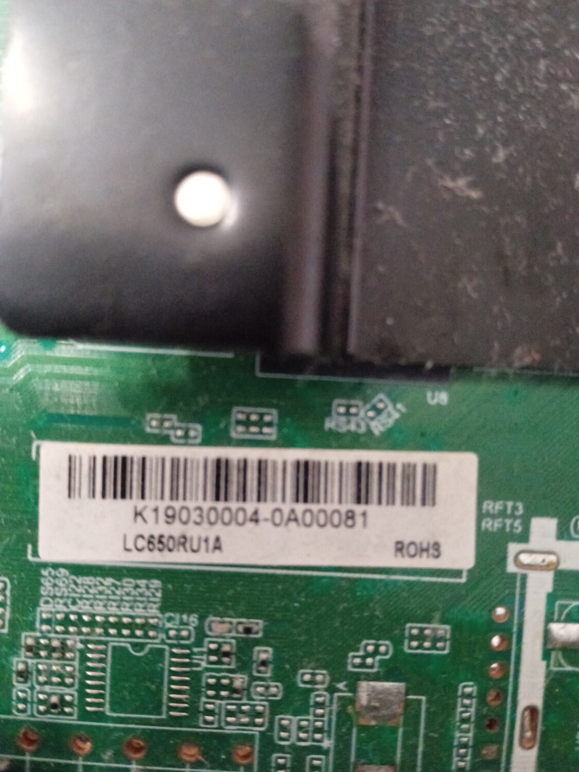

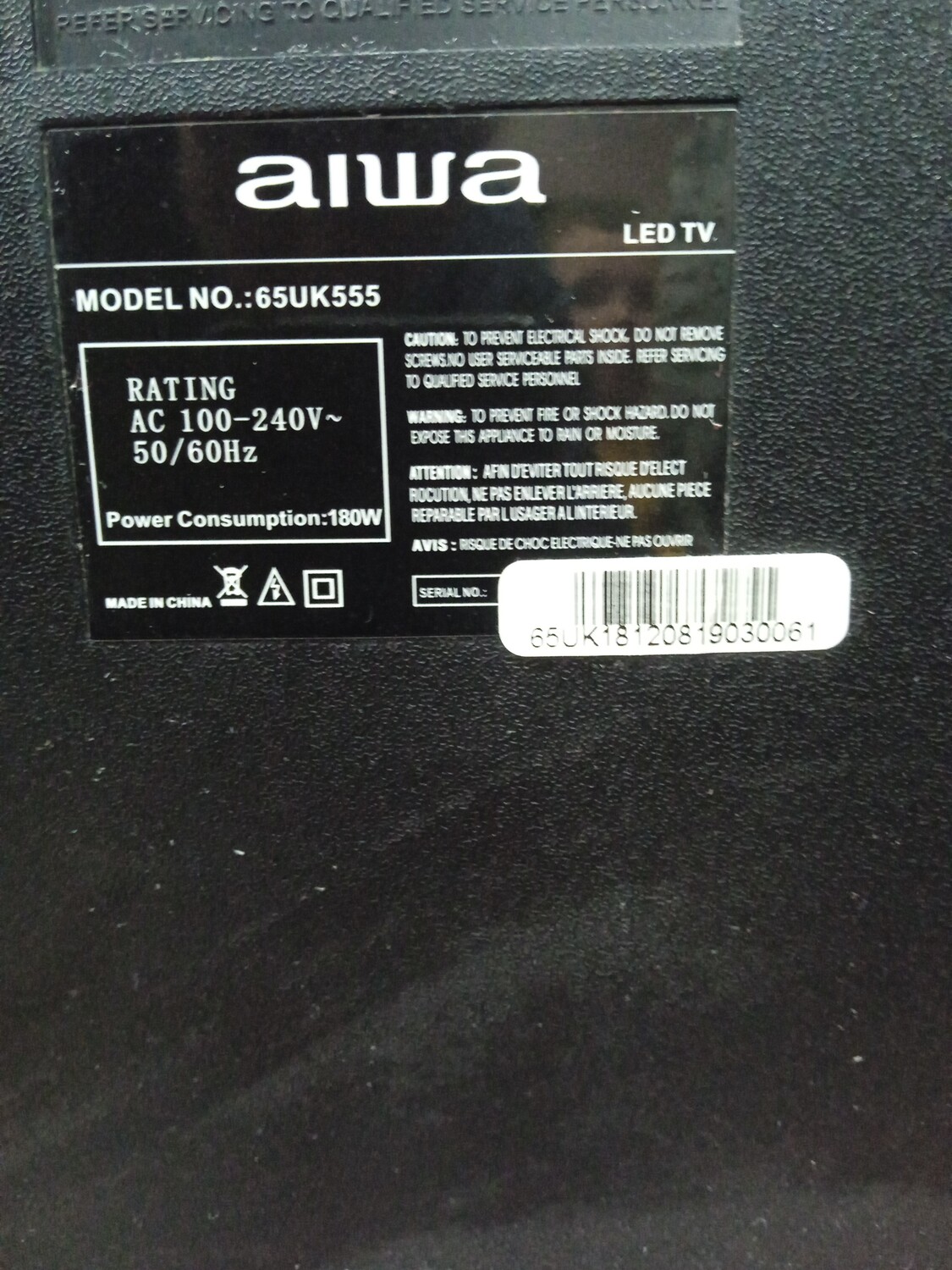

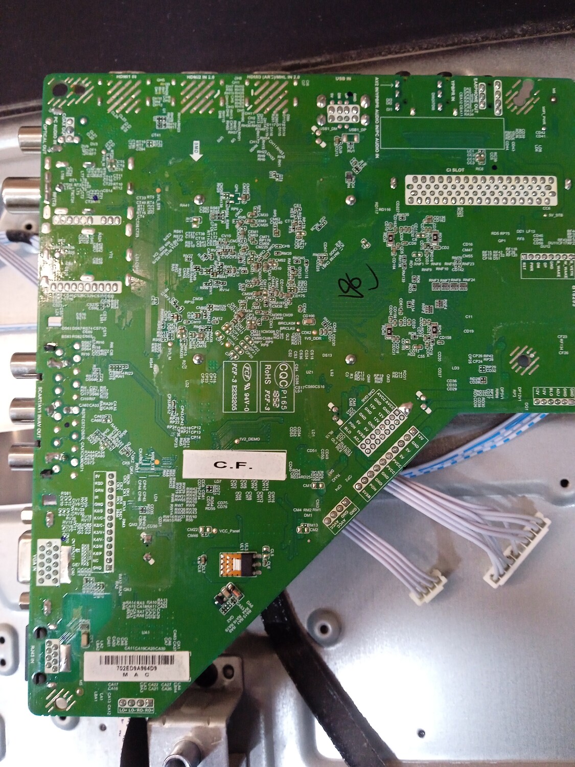

AIWA 65UK555 Шасси (Main Board): T.MT5522S.82

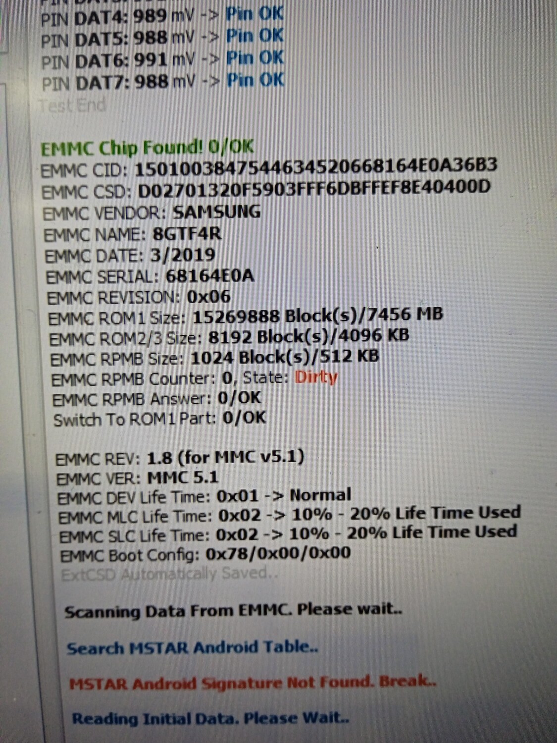

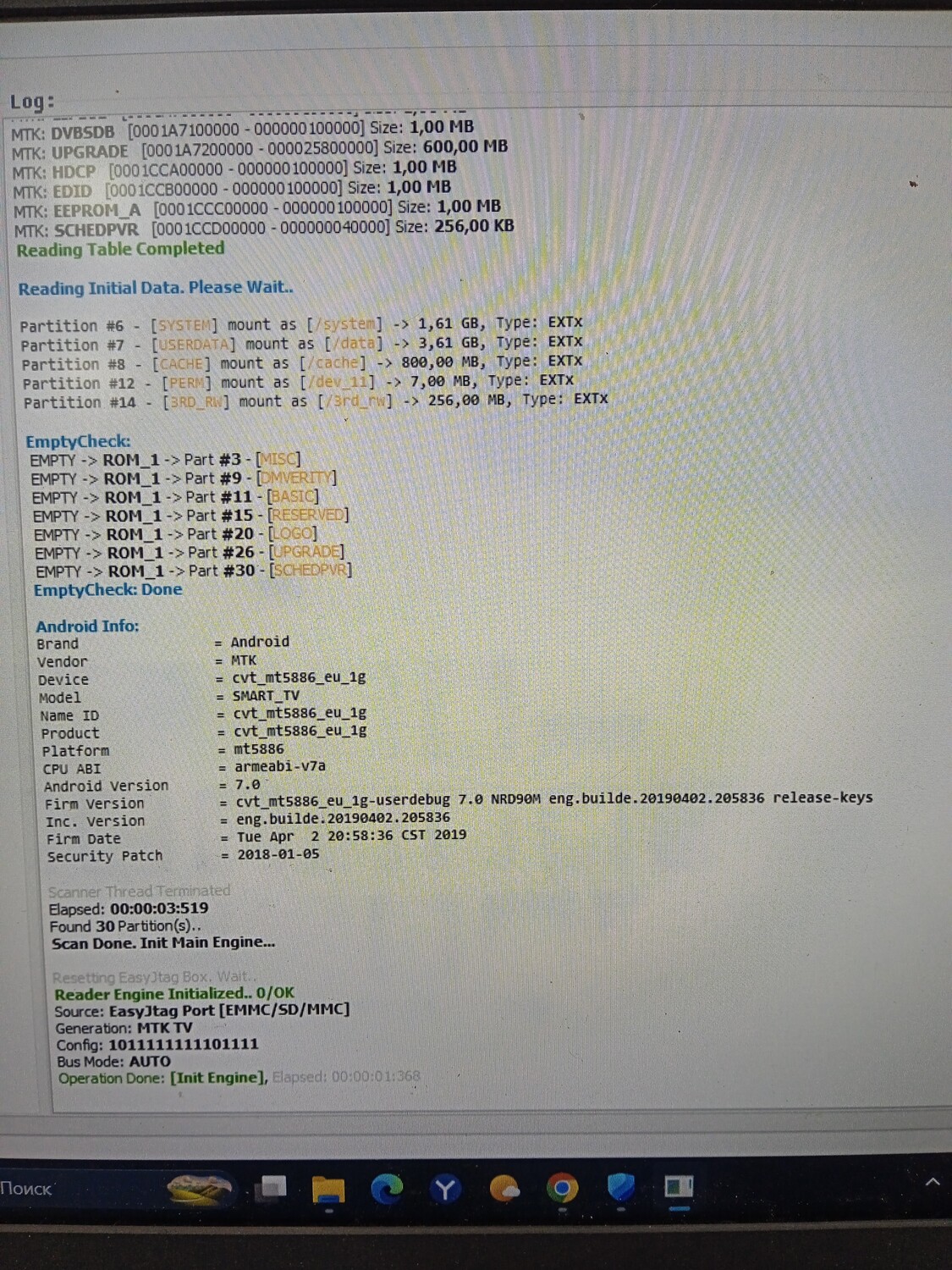

Важно! Возможно битая прошивка. Загружается нормально, на корпусе работают только кнопки громкости + и - и питание, другой пульт по USB тоже не работает. Невозможно зайти в Menu и выбрать источник. Прошивался прошивками с форума по USB от телевизоров на этой же платформе Samtron 65sa703, POLARLINE 65PU51TC-SM, AKAI AKTV6536S. Все прошивки успешно устанавливаются, первые два полностью работают, только кнопки на панели перепутаны, от AKAI двойное изображение на матрице. Этот дамп заливался на другую память и проблема изначальная остается, терминала нет чтобы сделать hard reset. Также на прошивках от Samtron и Polarline если дойти до рабочего стола изначальная проблема сохраняется! Если дойти до рабочего стола, то приходится заливать другую прошивку и в момент активации указать источник (смотрят через приставку), тогда все работает. Остановились на том, что в MENU активировали HDMI-CEC и даже если выдернуть питание телека, он автоматически подключается к приставке по HDMI при следующем включении. Вопрос почему перестают работать кнопки и внешний пульт на домашнем экране остается открытым. Ремонт проводился дома на коленке, для товарища, не в СЦ.

Считана: Easy Jtag
Список микросхем в архиве: KLM8G1GETF-B041 (8GTF4R)
CPU/MCU: MT5886
