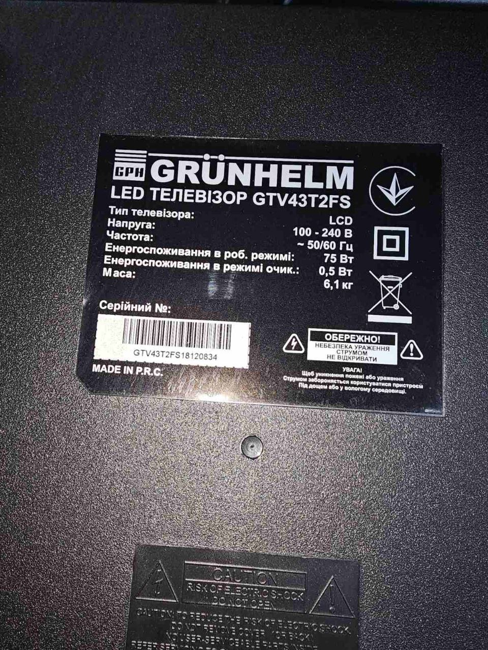

GRUNHELM GTV43T2FS Шасси (Main Board): HK.T.RT2831P738
рошивка предоставлена офф-сервисом, проверена лично перепрошивкой.
