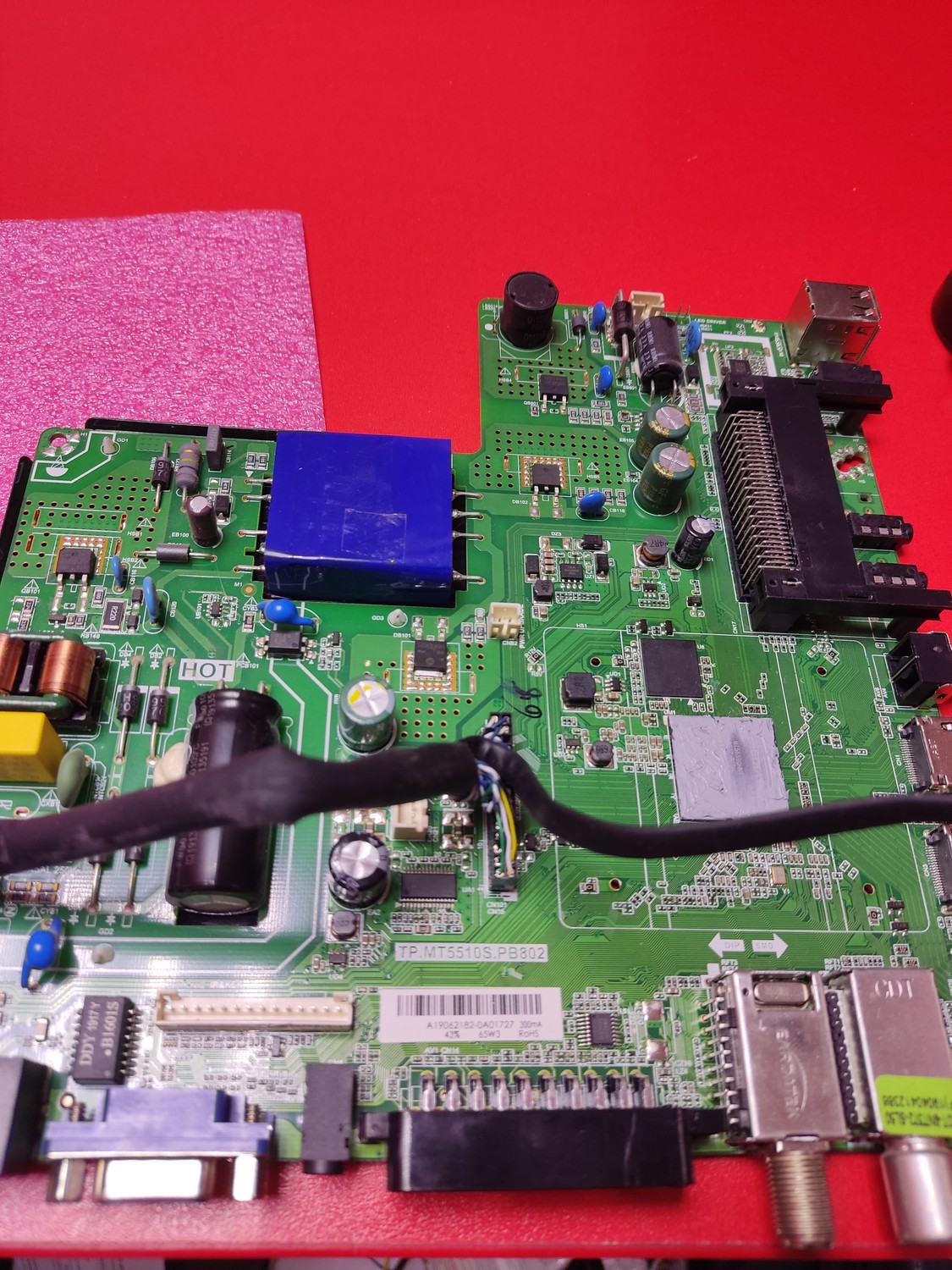

Hamber 32HRP6509 Шасси (Main Board): tp.mt5510s.pb802
Прошивка считана и перезаписана на новую EMMC и установлена на эту же main. после прошивки висит на заставке, потребуется обновиться через USB. моя версия обновлении w-19077.
P.S с теми прошивками что на сайте под еммс, почему-то не подхватывались обновления.
Добавил: ваня5
Считана: easy jtag plus
CPU/MCU: mt5659qhnt

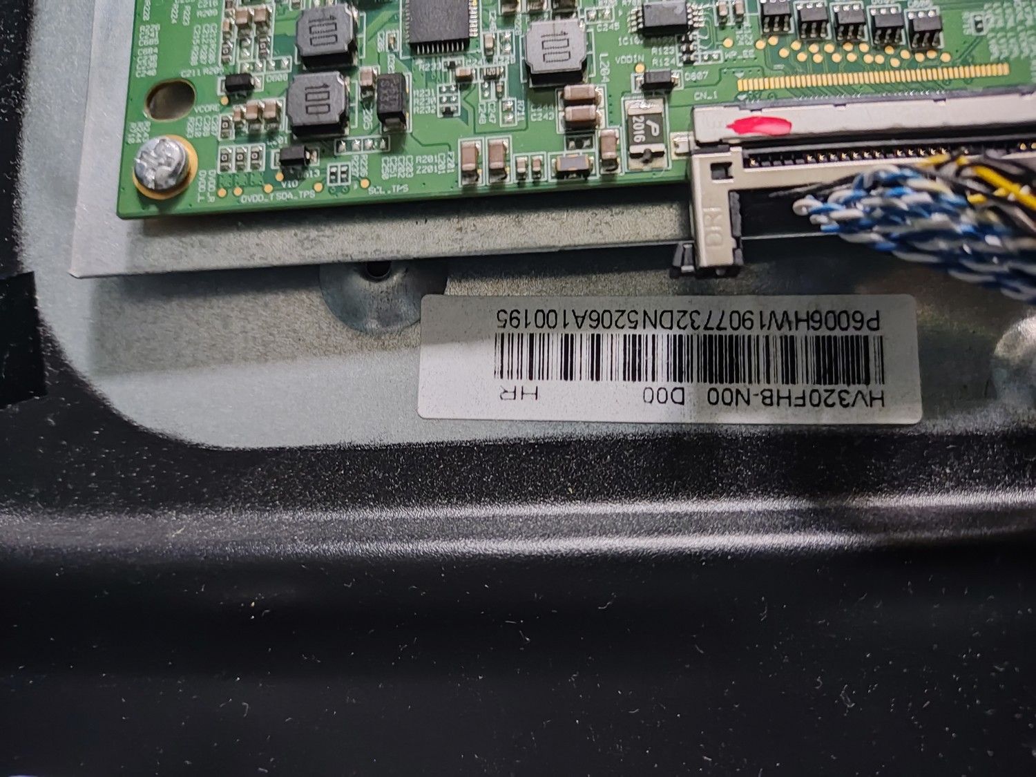

PDP/LCD/OLED Panel: hv320fhb-n00
Размер файла: 3577.78Mb
Прошивка добавлена: 19.08.2025 в 16:59:28
