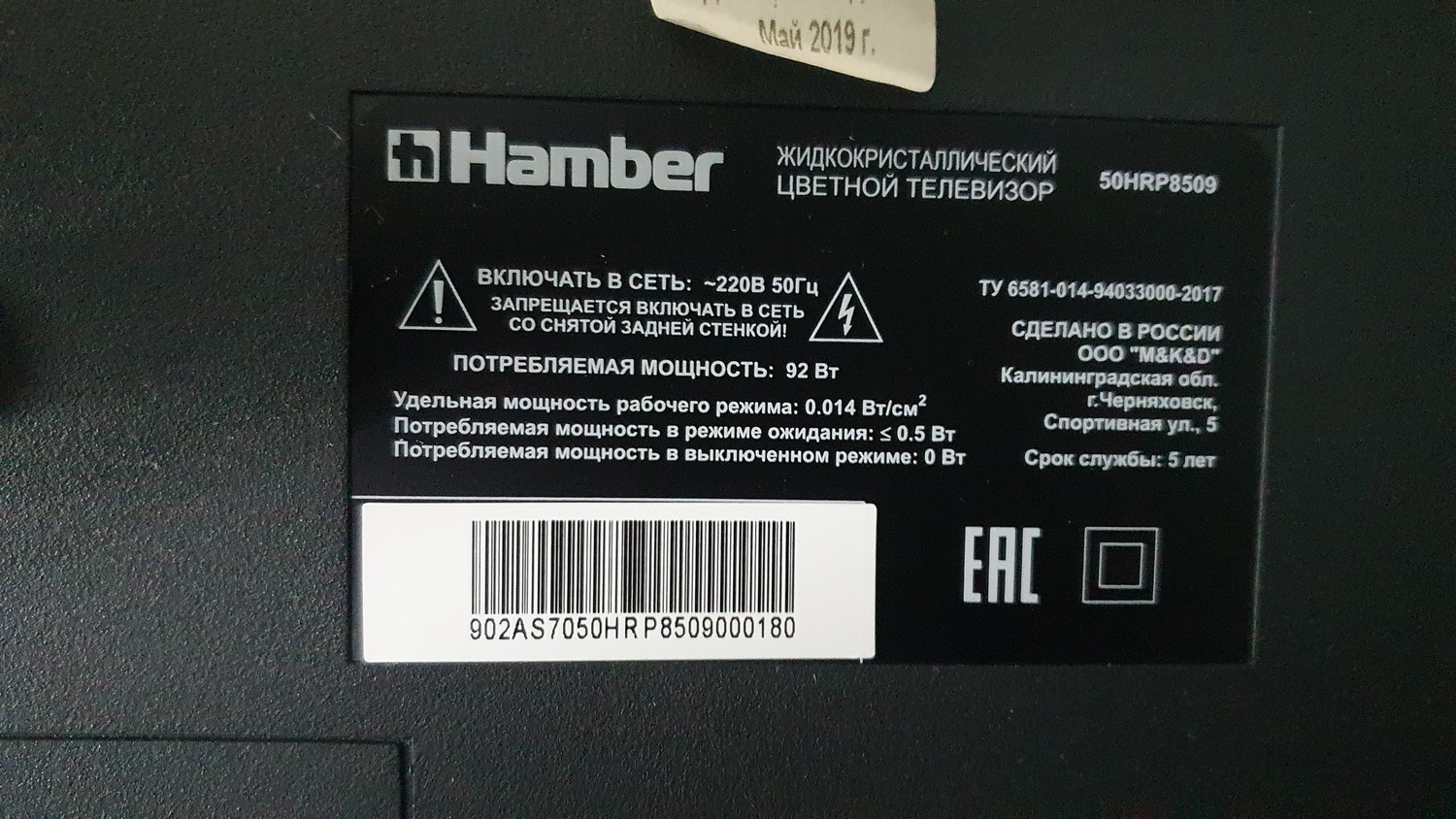

HAMBER 50HRP8509 серийник 902AS70 Шасси (Main Board): TP.MT5522S.PC822
У кого проблемы с висит на заставке / искажение цветов / дублирование картинки
Инструкция:
1) - 50HRP8509 (смотрим серийник 902AS70 - на белом фоне / где штирх код / если серийник другой - будет картинка искажена)
2) - флешка любая до 32 gb (форматируем FAT 32 / название диска любое) + перекидываем в корень файл allupgrade_5522_sos.pkg
3) - выключаем телевизор из розетки / флешку в любое гнездо usb / включаем в розетку (никакие кнопки на телевизоре нажимать не надо) ---> начнет мигать индикатор красный внизу телевизора + индикатор на флешке (если он у вас есть на флешке)
4) - примерно 5-10 минут и у вас красный индикатор начнем мигать быстро (флешка индикатор просто горит постоянно) ---> ПРОШИЛОСЬ
5) - выключаем из розетки / достаем флешку / включаем в розетку / включаем на телевизоре кнопку включить / ГОТОВО
p.s. если вы прошьете эту прошивку не под свой серийник / телевизор сам включиться после прошивки + будет искажение картинки
-это не критично (можно прошить заного под ваш серийник / другую прошивку под ваш серийник ---> гугл в помощь)
