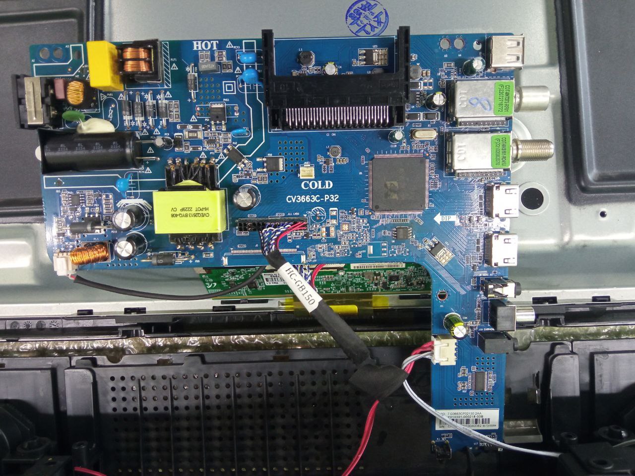

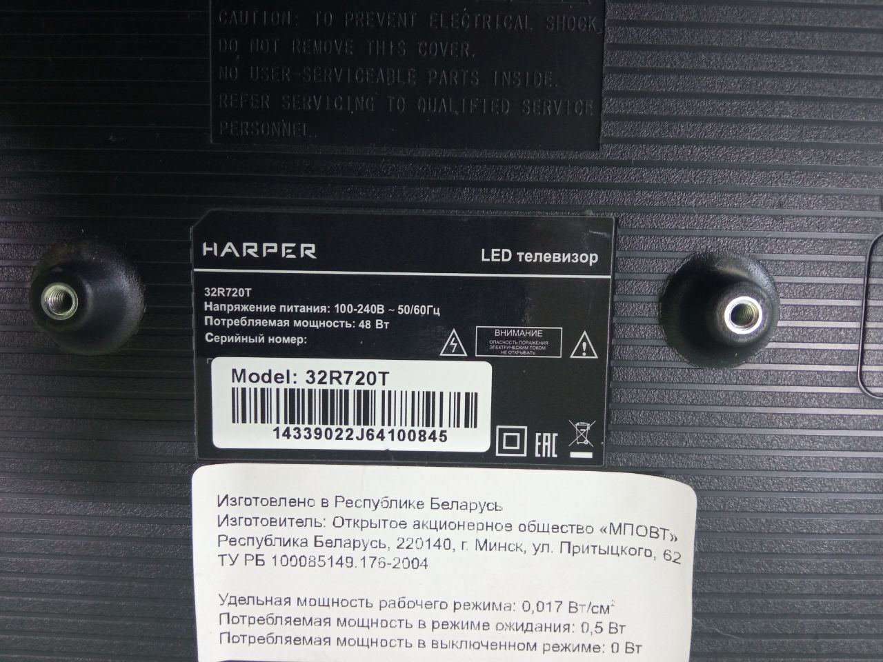

Harper 32R720T Шасси (Main Board): cv3663c-p32
Harper 32R720T. Пришел с проблемой "не ловит каналы" после замены тюнера все заработало.
Добавил: michailhmr
Считана: TL866II
CPU/MCU: под радиатором
PDP/LCD/OLED Panel: V320BJ8-Q01
Размер файла: 4.88Mb
Прошивка добавлена: 17.09.2025 в 09:08:01
