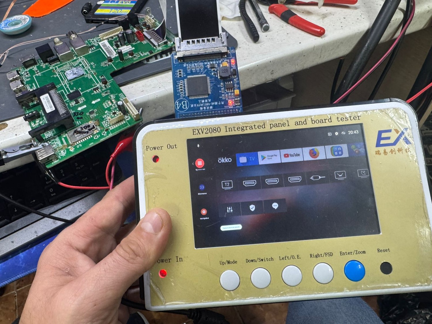

KIVi 55U800BU Шасси (Main Board): HK.T.RT2851V09
Не включайка.Отсутствовало +3.3V.Возле WI-FI модуля под клеем сгнило 2 резистора делителя напряжения(На - 300 ом,на + 200 ом) .После восстановления,слил дамп + в архиве мануал.
