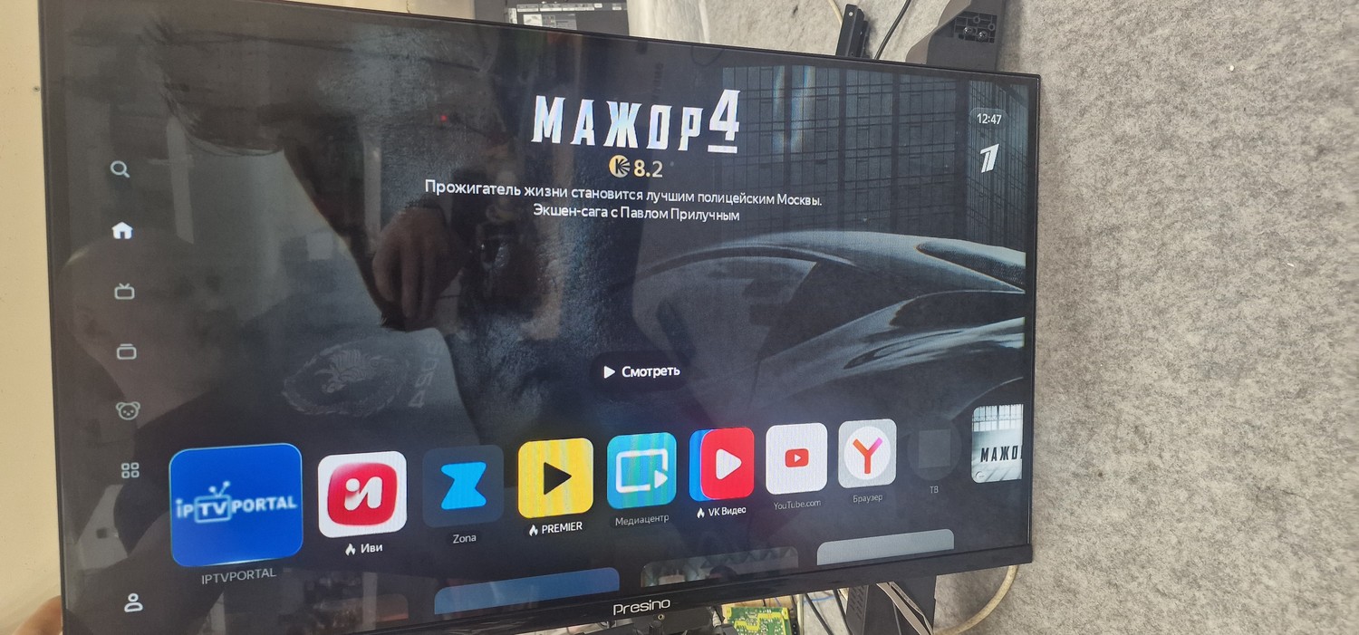

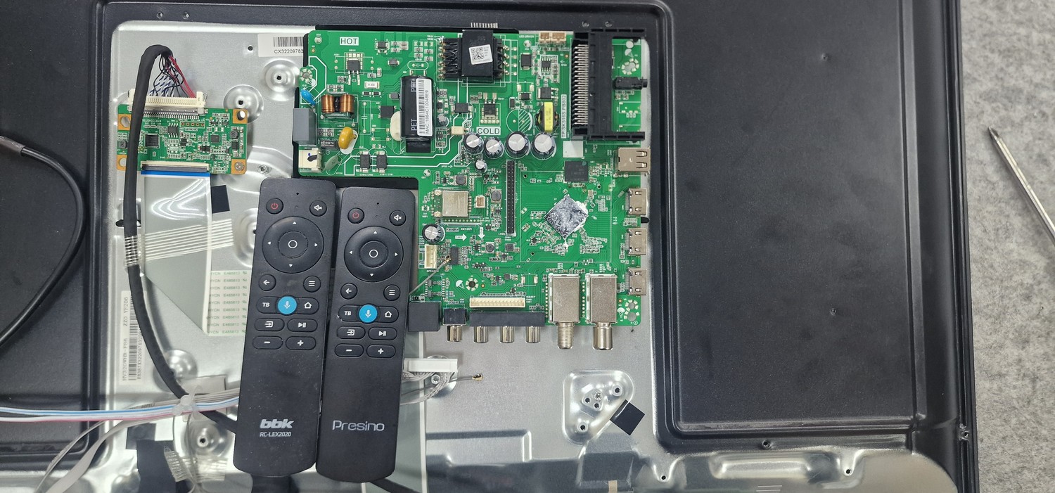

Обратился клиент с телевизором Presino 32F23SY. Операционная система
GAIA EU2.0 работает через одно место.... очень криво. Решено было переделать на нормальную платформу Яндекс ТВ. Тем более пульт в этой модели используется точно такой же как у всех Яндекс ТВ. на этом шасси есть привязка к RPMB. Если будите лить в свою старую emmc то всё запуститься делать ничего не надо. Если в новую то в архиве есть обновление под usb с нужными файлами для этого шасси. точки еммс также в архиве. Есть и разложенный дамп где при желании можно сменить конфиг матрицы на ваш.

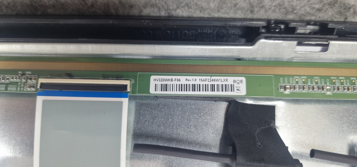

PDP/LCD/OLED Panel: HV320WHB-F86
