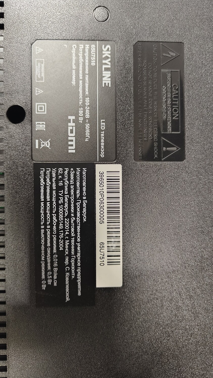

Skyline 65U7510 Шасси (Main Board): hk t rt2871p839
Прошивка получена от производителя. Способ обновления.
Распакуйте файлы из архива на пустой USB накопитель, отформатированный в файловой системе Fat32
Выключите телевизор из сети.
Вставьте USB накопитель в телевизор.
Зажмите кнопку включения на самом телевизоре и одновременно включите телевизор в сеть.
Начнется обновление (в процессе переустановки ПО может мигать индикатор на корпусе, дождитесь окончания мигания).
Когда закончится обновление, телевизор выключится или перезагрузится (если процесс обновления остановился на 100% - удалите USB накопитель, выключите/включите телевизор в розетку).
