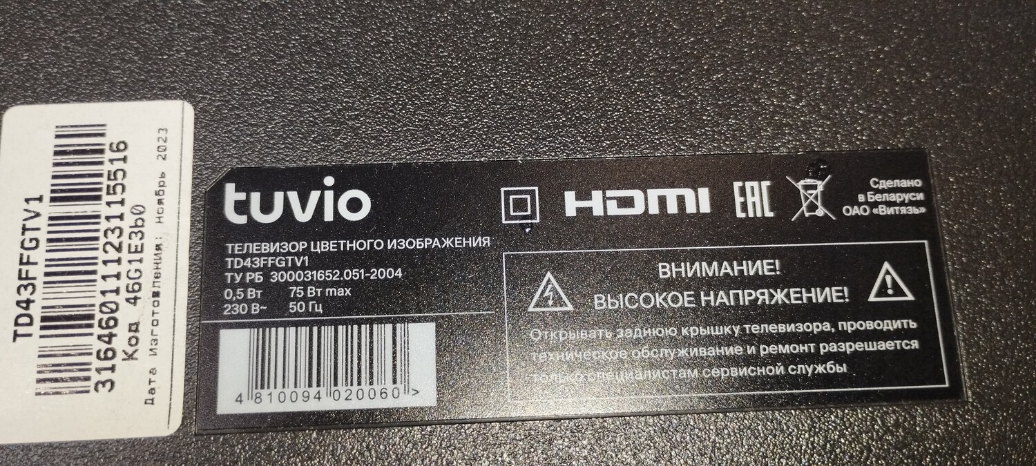

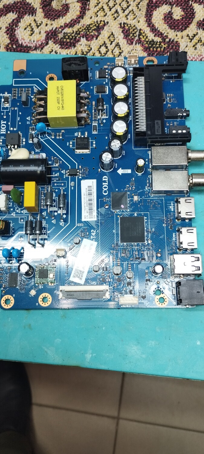

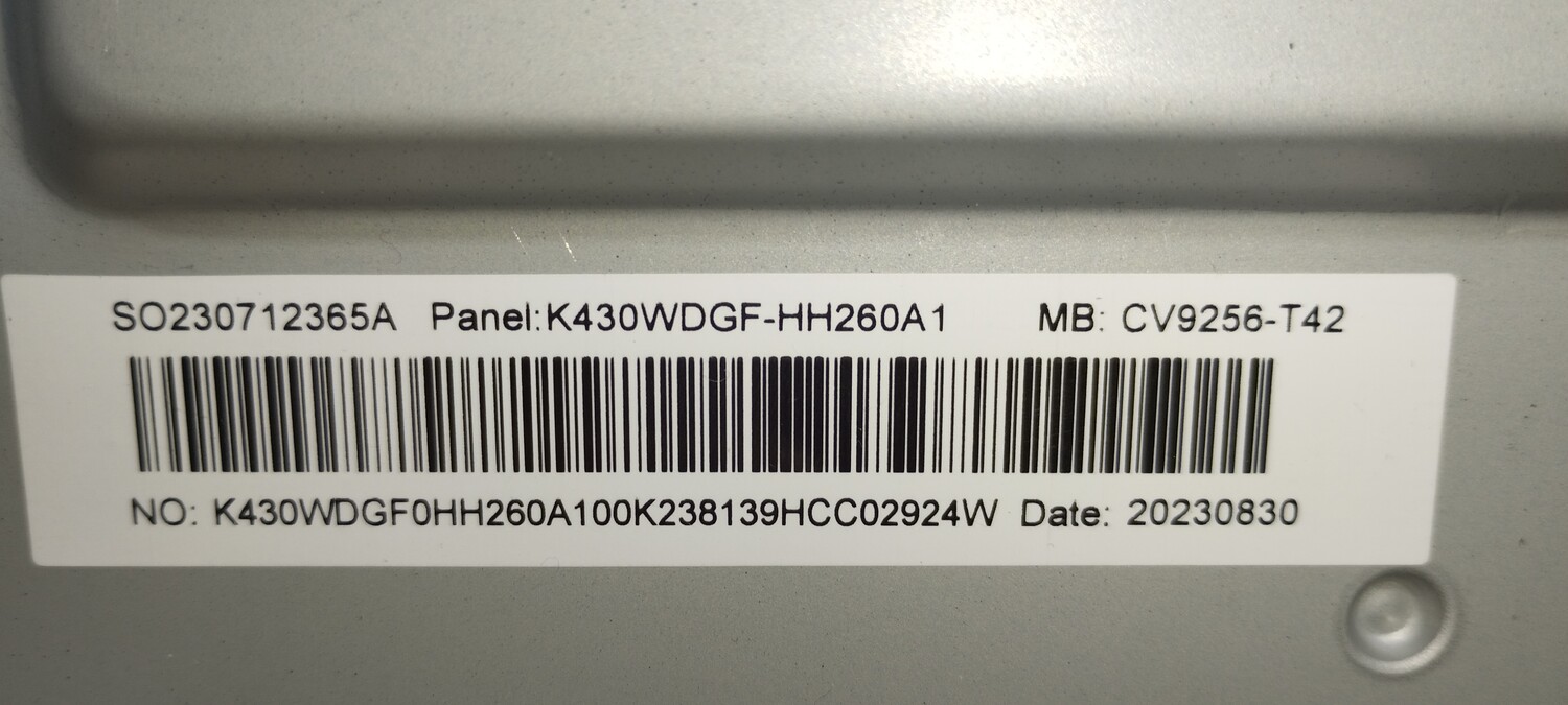

TUVIO TD43FFGTV1 Шасси (Main Board): CV9256-T42

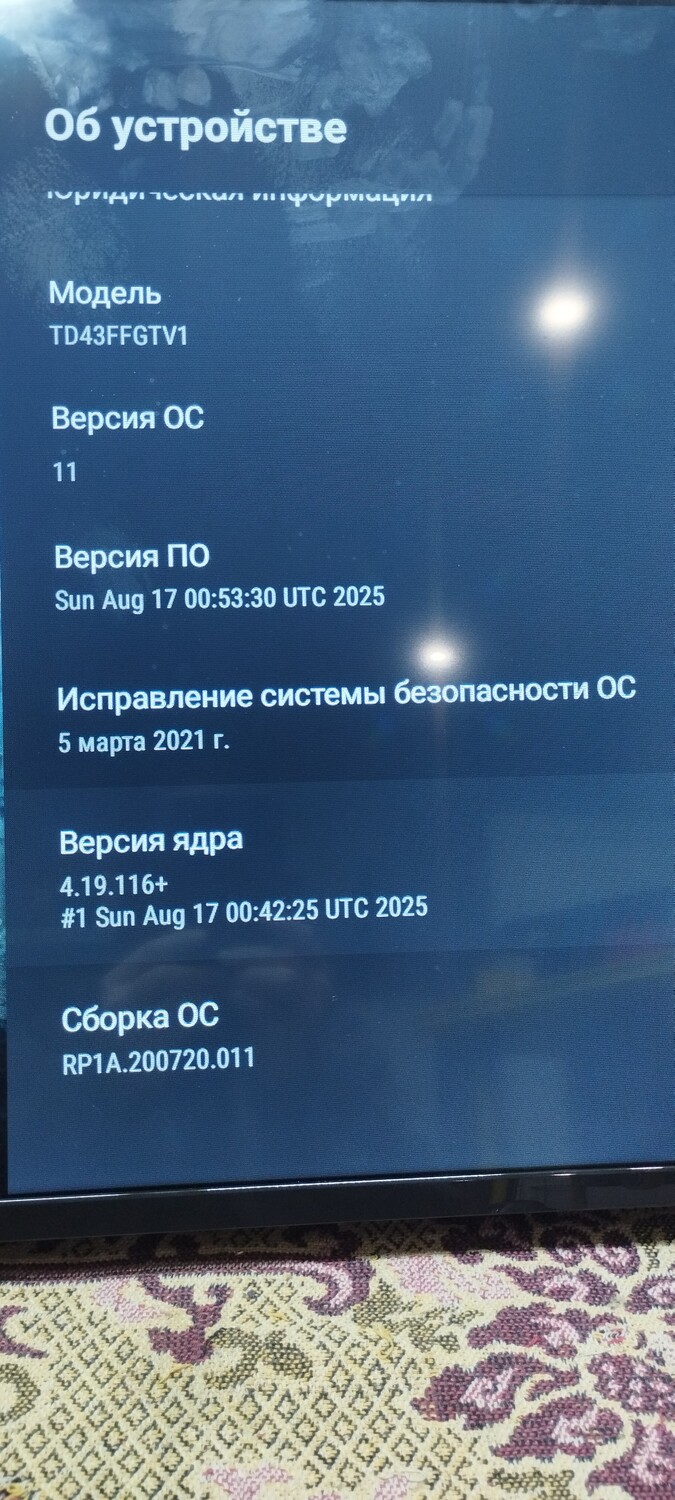

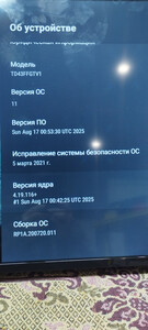

Принесли с неисправностью -жалуется на нехватку памяти, виснет, сам перезагружается иногда (при этом EMMC живая 10-20%). В архиве именно эта глючная прошивка, но если подключить в USB беспроводную мышку(так быстрее работает управление) то можно сделать сброс всех настроек с удалением пользовательских данных и все чудесно работает. На этот телек прошивку не нашел в свободном доступе, поэтому выкладываю эту калечную прошивку, может кому то поможет. Потом поленился после сброса снова сливать . Помимо этого в архиве точки подключения ISP, подключения по UART (через боковой верхний HDMI).
Добавил: РоБоТ
Считана: UFPI
Список микросхем в архиве: 8гб samsung KLM8G1GETF B041
CPU/MCU: MEDIATEK MT9256LAATDB
PDP/LCD/OLED Panel: K430WDGF-HH260A1
