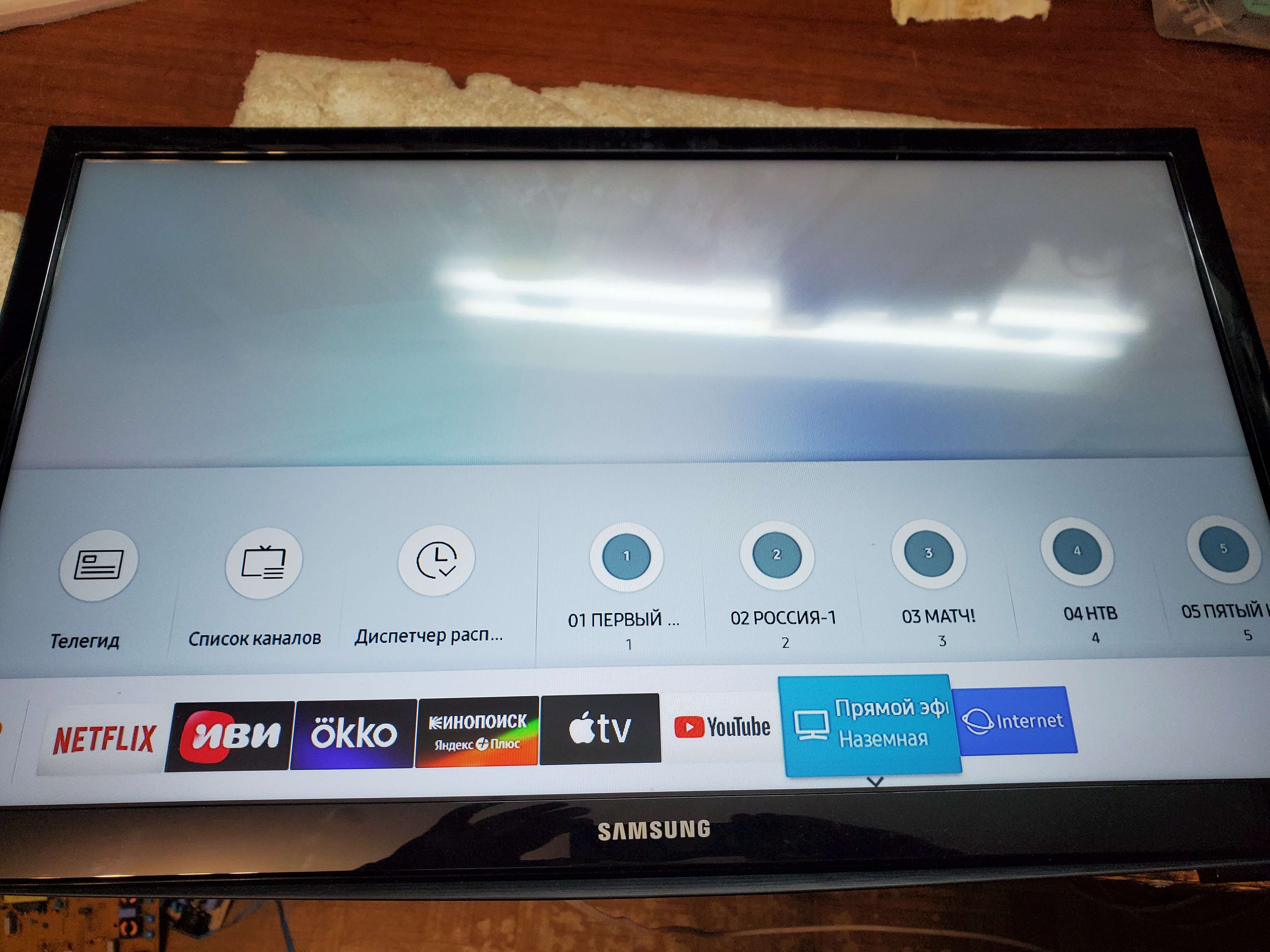

#1   (02.07.2024 11:58:59) [Материал]
Прошивка все ок, спасибо!
#2   (08.08.2024 13:44:31) [Материал]
Писал дамп в UE32N4500AU.
Писал в еммс юсер + буты (всё от UE24N4500AU) +
спи IC1001_W25Q40C. IC1002 24C512 не трогал.
ТВ стартанул сразу.
#3   (11.04.2025 17:49:18) [Материал]
Писал дамп в UE24N4500AU.
Писал RT809H через панельку EMMC юзер, буты он сам цепляет.
SPI IC1001_W25Q40C. IC1002 24C512 не трогал.
ТВ стартанул сразу.
#4   (11.06.2025 09:18:38) [Материал]
Записал в UE32N4510 только Еммси. UFPI. Полёт нормальный! good
