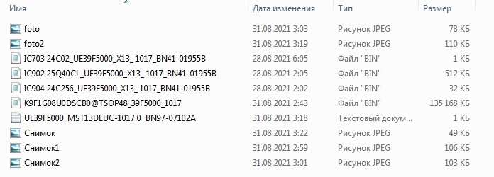

#1   (24.07.2024 13:21:48) [Материал]
Спасибо, мне помогло оживить, был на цикличном ребуте, прошил IC902 25Q40CL - результата не дало, прошил IC904 24C256 - стал загружаться и работать, но спустя минут 5 перезагружался, перепрошил IC703 24C02 - все стабильно. good
#2   (26.07.2024 12:14:35) [Материал]
Добавлю, проблема не пропала, все равно перезагружался самопроизвольно, проблему устранил пропаяв на блоке питания трещины.
#3   (17.08.2024 23:39:28) [Материал]
Спасибо! Цикличная перезагрузка побеждена прошивкой IC904 Майн BN41-01955А

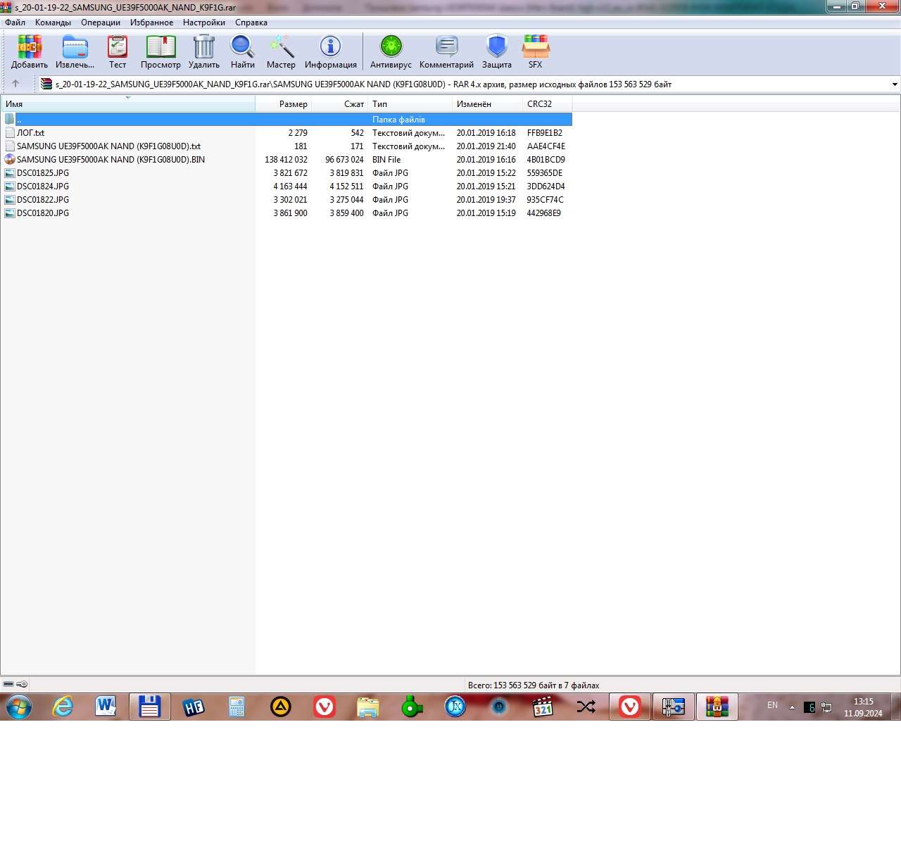

#4   (11.09.2024 13:17:42) [Материал]
В архиве отсутсвуют файлы прошивок 24C256/25Q40CL/24C02 , есть только K9F1G08U0DSCB0@TSOP48_39F5000_1017.BIN
#5   (31.10.2024 06:51:37) [Материал]
В архиве всё на месте.
