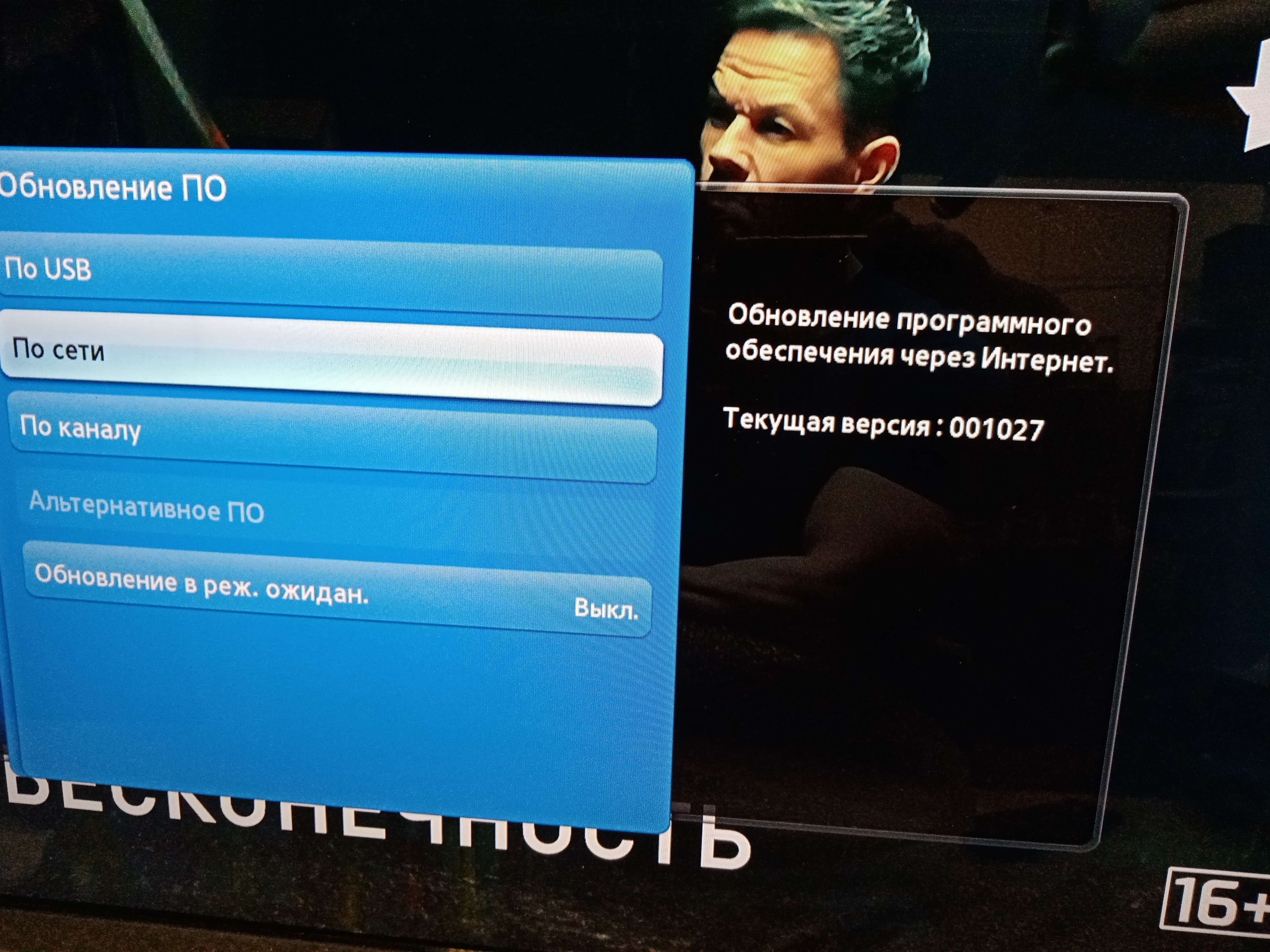

#39   (23.05.2025 18:05:16) [Материал]
UE40D5520RW перезагрузка. Прошил этой прошивкой без лишних телодвижений. Все заработало. Даже обновился на версию 001027.
