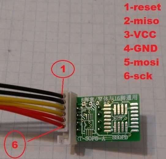

#1   (08.02.2022 16:31:48) [Материал]
Здравствуйте.
Не подскажет кто!
можно ли прошить это через этот прогроматор RT809F
-1   Спам
#2   (08.02.2022 16:56:59) [Материал]
Через этот адаптар
#3   (08.02.2022 22:34:28) [Материал]
Этим только SPI.
-1   Спам
#4   (09.02.2022 13:48:37) [Материал]
Тоисть RT809F
emmc Я не как не прошю?
Вообще без вариантов!!!
#5   (10.02.2022 02:07:23) [Материал]
RT809F не поддерживает EMMC.покупай RT809H
-1   Спам
#6   (10.02.2022 12:44:03) [Материал]
Ок понял спасибо!!
Есть ище вопрос Кто знает,
Взял Rt809H- подпоялся как и показанно на фото
не считует выбевает ошибку.
Что может быть?
#7   (11.02.2022 12:25:51) [Материал]

#71   (22.06.2024 05:13:09) [Материал]
ОБНОВИТЬ ПРОГРАММНОЕ ОБЕСПЕЧЕНИЕ
#86   (14.01.2025 21:54:02) [Материал]
у меня только вот так получилось: паять все провода, и vcc и vccq, и плюс доп питание 3.3в по vccq. и частота 10мгц
