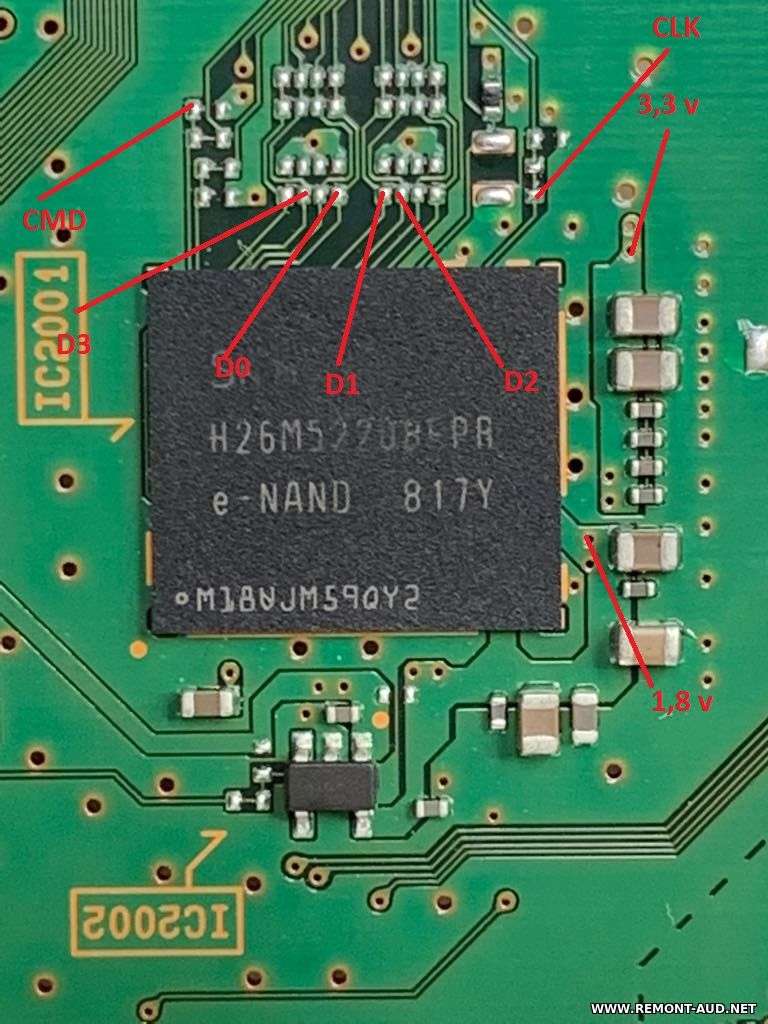

Sony KD-55XE8096 Шасси (Main Board): 1-981-326-12
Sony model KD-55XE8096,main 1-981-326-12 (173633712) ecran V550QWSE09
Категория: SONY
Добавил: xtgstefan
Считана: XGECU T56
Список микросхем в архиве: KLMAG1JENB
CPU/MCU: sub radiator
PDP/LCD/OLED Panel: LED
Размер файла: 6808.30Mb
Прошивка добавлена: 12.10.2023 в 12:23:14
Всего комментариев: 8
#1   (08.11.2023 16:19:21) [Материал]
THNAKS BRO THE EMMC OK good good good good
#2   (01.12.2023 23:40:25) [Материал]
ca marche avec 1-981-326-13
#3   (09.01.2024 08:50:07) [Материал]
В моем случае тв KD-55XF8096.Текстолит 1-981-326-33 по фото платы одинаковые.
ЕММС стояла H26M52208FPR.Прошил с донора еммс KLMAG1JENB,подсунул обновление usb и в розетку,
тв обновился .Каналы показывает,интернет не проверял.
#4   (05.07.2024 23:04:53) [Материал]
KD-55XF8096 плата 1-981-326-33 память H26M52208FPR прошил целиком, панель завелась и сам подхватил обновление по юсб. интернет работает. drinks
#5   (13.02.2025 17:45:25) [Материал]
KD-49XF8096, плата 1-981-326-14 завелась drinks
#6   (10.03.2025 09:53:29) [Материал]
Sony KD-55XE8096 запустилась сразу после прошивки этим дампом. Main--1-981-326-12. prive_t
#7   (15.03.2025 15:54:12) [Материал]
работает drinks
#8   (13.05.2025 08:55:23) [Материал]
всё отлично,спасибо
