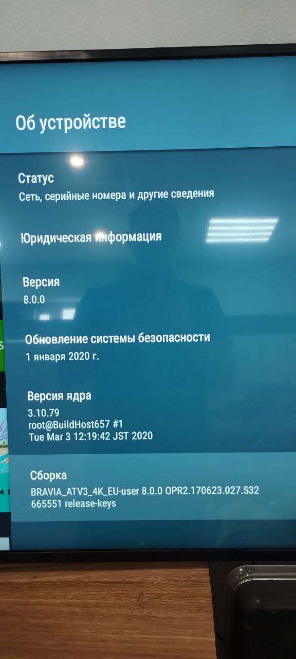

Спасибо друг! Прошивка рабочая , только что поднял SONY KD-55XF7596 шасси GN4TR ( маин 1-982-454-11 ) матрица такая же как и в этой прошивке YM8S550CN001 . Хотя у меня EMMC стояла H26M52208FPR (от фирмы SK hynix Inc's ) а у автора KLMAG1JETD (samsung) обе на 16 гб. Прошивал UFPI программатором ( сделал бэкап платформы GN4TR, спасибо автору программатора UFPI prive_t ). После прошивки получилась вот такая версия . Затем скачал с оф сайта сони обновление последнее 6.7220 и через USB(синий порт 3.0) обновил. Не забывам писать в коментариях подошло или нет, какие нюансы были,веть это помогает остальным privet
