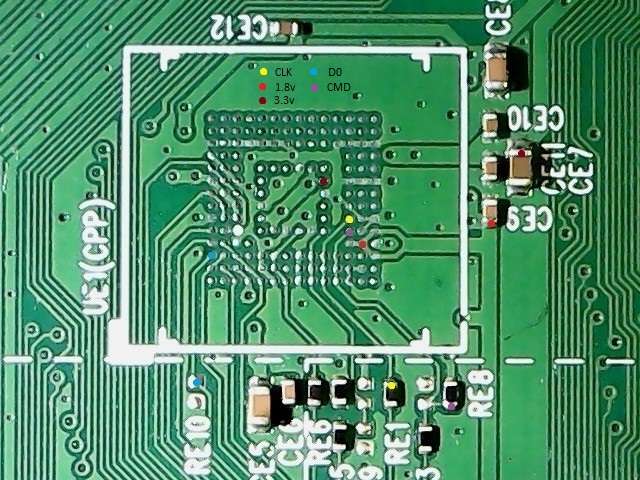

TCL 32S525 Шасси (Main Board): 40-MT21X3-MPB2HG
TCL 32S525
main 40-MT21X3-MPB2HG
cpu MT9221AAATAB
panel ST3151A07-5
emmc KLM8G1GETF-B041_UE1

#1   (13.09.2024 23:02:43) [Материал]
Vcc 3.3 не правильно указано
#2   (01.03.2025 10:05:46) [Материал]
Правильно на добавленной картинке.
