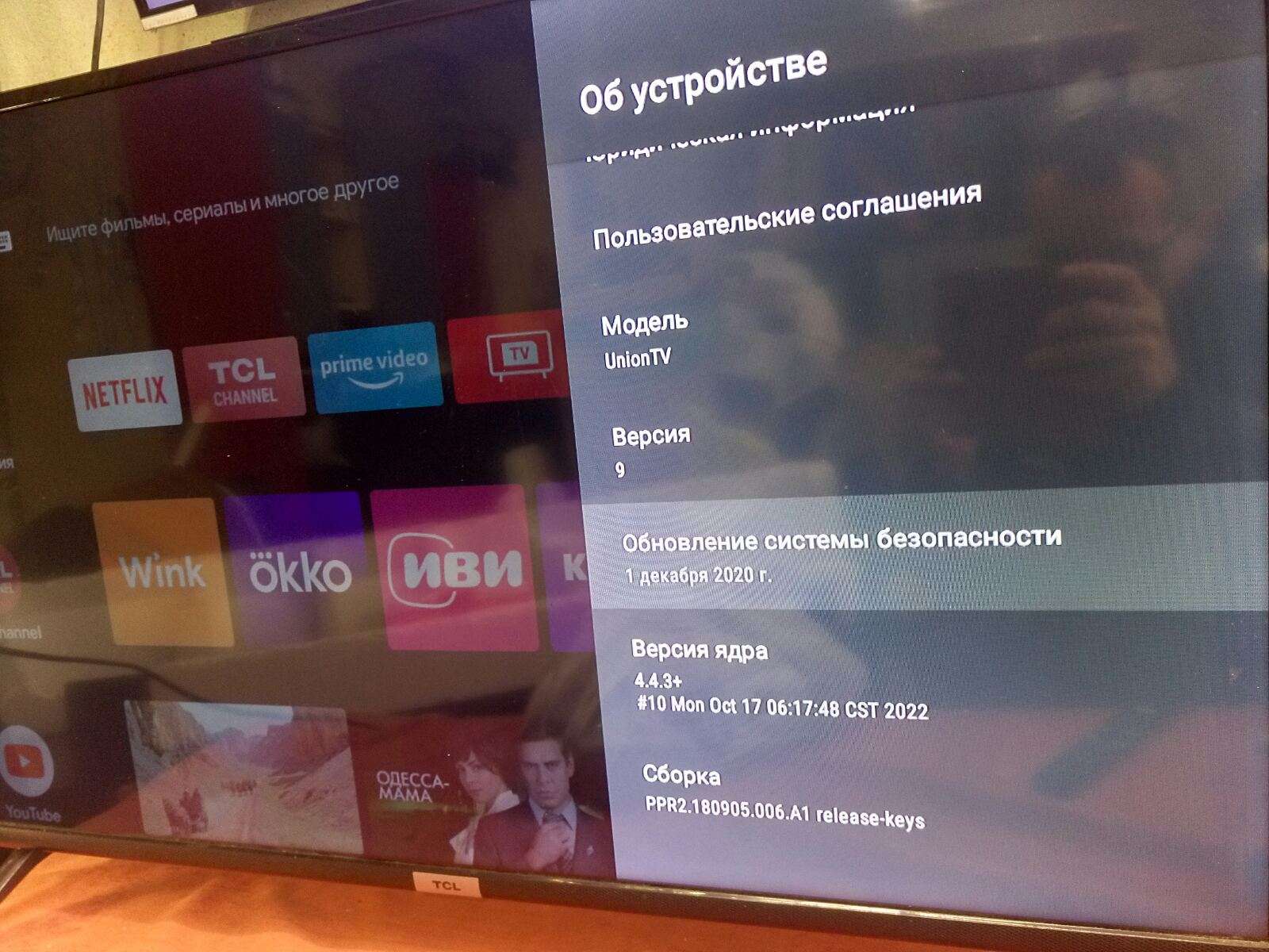

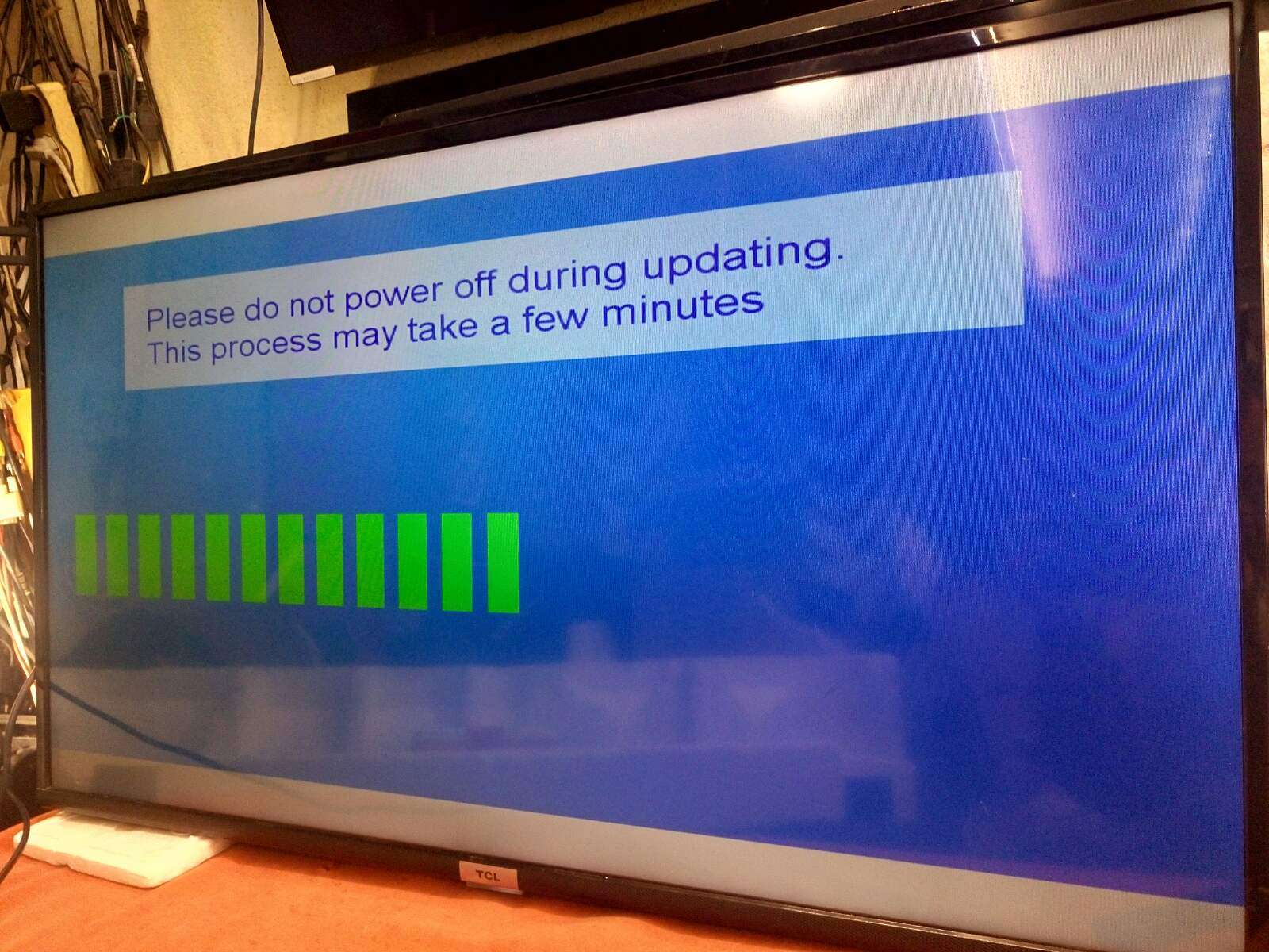

TCL 32S65A Шасси (Main Board): TPD.RT2841.PB772
Держим кнопочку где антенна возле флешки включаем ТВ в розетку, флешка FAT32 IMG файл в корень флешки перед этим вставленна в юсб

#5   (18.01.2026 18:39:54) [Материал]
Если USB-прошивка не подхватывается или начинает грузится и обрывается, то проблема с дампом в EMMC. Меняем ЕММС (лучше не Hynex, a Samsung). Заливаем дамп от донора. И накатывает данную USB-прошивку.
