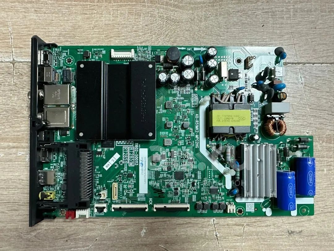

TCL 43P728 Шасси (Main Board): 40-R51MK2-MPC2HG
Полный бэкап emmc слит с рабочего блока 43P728, который работал со-стеклом PT430GT01-4- Project ID 6713.
USERом оживил майн 43P725 со-стеклом ST4251D01-5, нарушение цветности исправил сменой Project ID: с пульта с цифровым блоком 062598+MENU(шестеренка или 3 черточки)+437.
Левые дампы с других шасси на этом проце кирпичили аппарат. Точки ISP в архиве. Фото из инета.

Телевизор TCL 43P725 ( Main 40-R51MK2-MPC2HG , матрица ST4251D01-5) , нужен Dump
Или как войти в сервесное меню и сменить тип матрицы ( сейчас Main 40-R51MK2-MPC2HG под матрицу PT430GT01-4 ) - искажение цветов.
#2   (20.09.2026 15:52:54) [Материал]
В описании же написано все.. "Полный бэкап emmc слит с рабочего блока 43P728, который работал со-стеклом PT430GT01-4- Project ID 6713.
USERом оживил майн 43P725 со-стеклом ST4251D01-5, нарушение цветности исправил сменой Project ID: с пульта с цифровым блоком 062598+MENU(шестеренка или 3 черточки)+437. "
