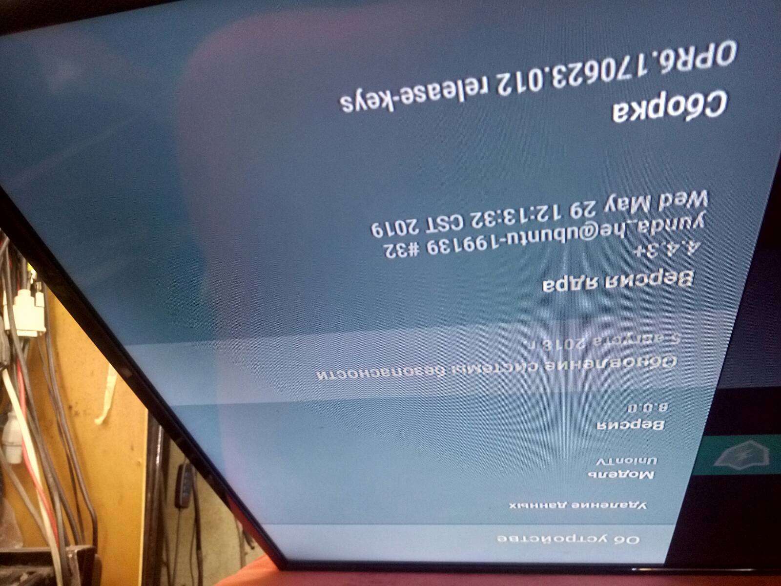

пролил этот дамп , аппарат ожил, родное обновление не подхватывал.

поставил KLM8G1GETF-B041 залил этот дамп и все заколосилось

Установил KLM8G1GETF-B041 в место родной, залил дамп прогером RT809H и телек завёлся.

Поднял аппарат этим дампом причем аппарат S60, обновил с USB самой стабильной по версии 4pda - 272 версией прошивки по USB
