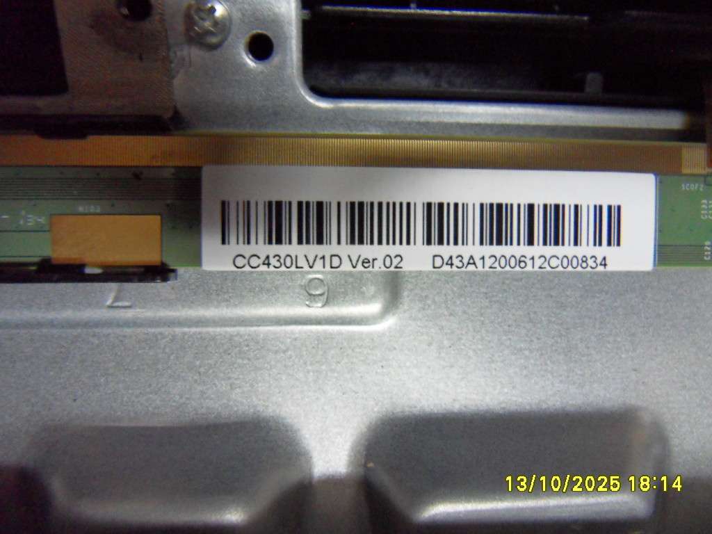

#3   (13.10.2025 17:18:26) [Материал]
Дамп встал,как родной без лишних телодвижений на TCL L43S6500(панель-CC430LV1D).
Менял eMMC.
Спасибо! prive_t
