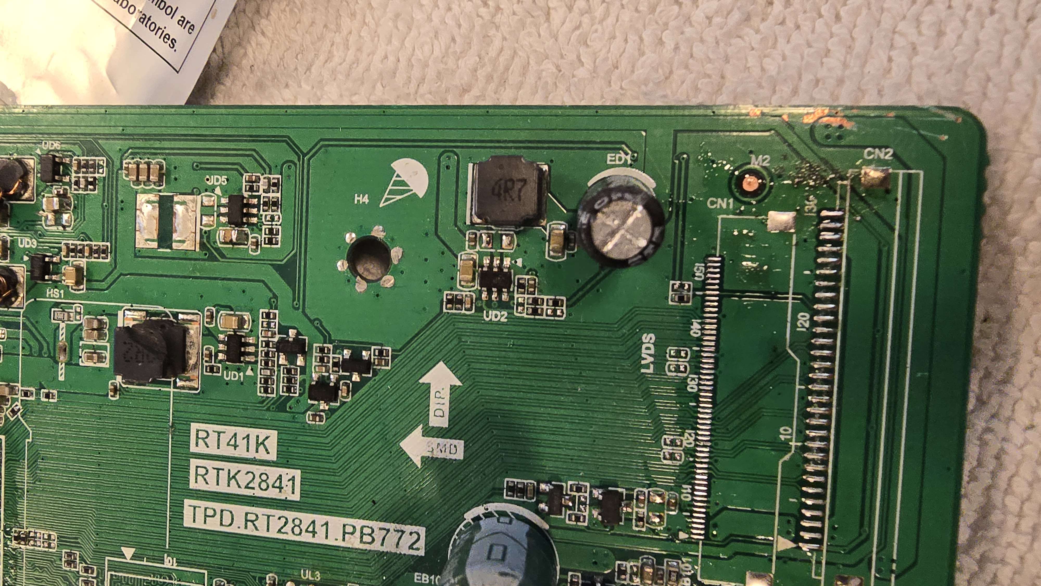

TCL L43S6500 Шасси (Main Board): TPD.RT2841.PB772
Собранная из г.на и палок прошивка с добавлением настроек разных lcd панелей. Сделана лишь бы запустить, но все работает (но это не точно)...
Была собрана для заливки в новую еммс, т.к. опубликованные на этом сайте прошивки не подошли (не было нужного id матрицы (или я плохо искал)).
Пробуйте, возможно придется поиграться с Project ID...

Доброго дня всем.
L43S6500 Панель: LVF430NDEL
tpd.rt2841.pb772

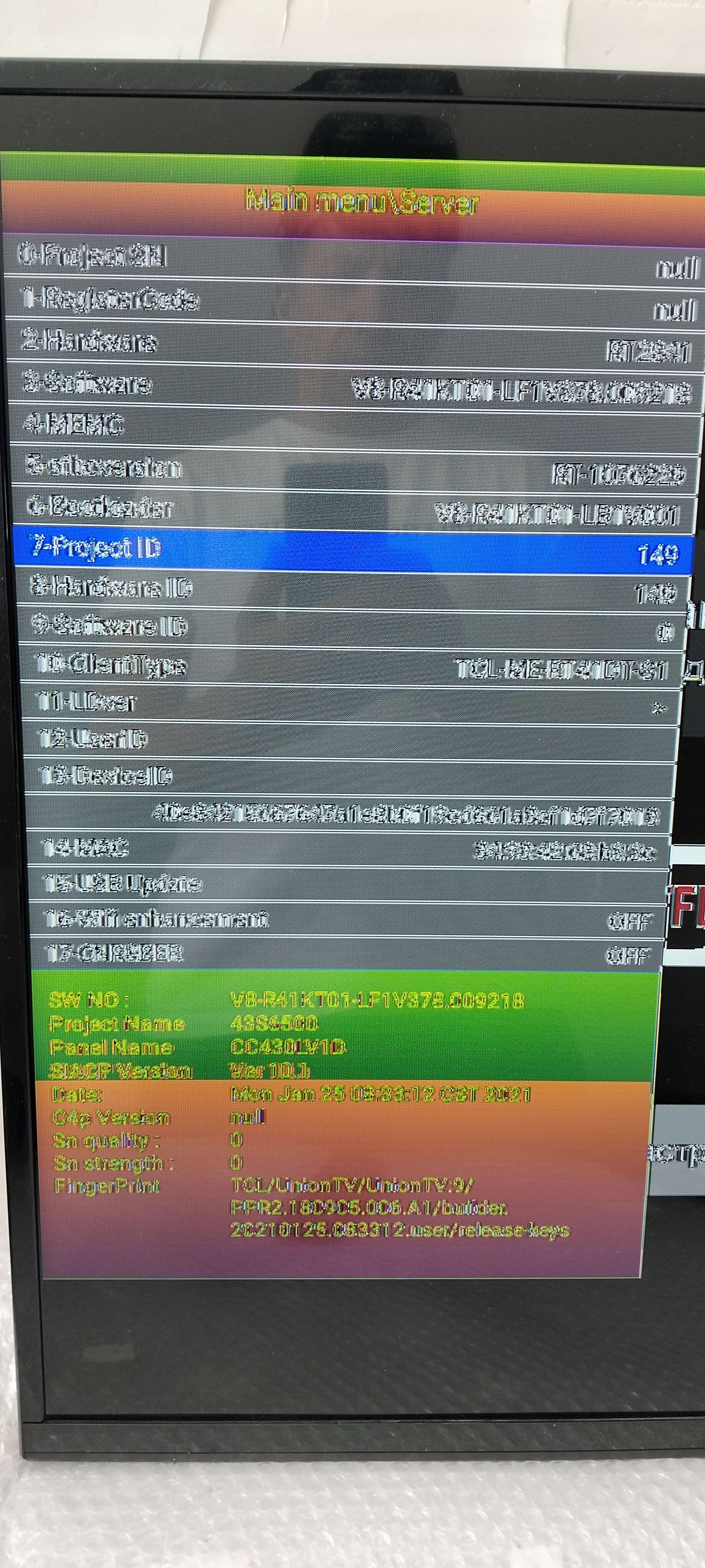

Пришел такой телек с дохлой EMMC. Раздел user читался с ошибками.
EMMC заменил на samsung KLM8G1GETF-B041
Влил данную прошивку, телек завелся, но с инвертированными цветами.
По данному посту https://remont-aud.net/forum/61-110303-942995-16-1714474238 (Большая благодарность Женек17)
ввел Project ID 25, перезагрузка, затем в сервисе NVM reset и Shipping Init
Все отлично завелось.

Подскажи пожалуйста как понять какой id у меня , панель lvf395ndel md9w18 v2. Заменил еммс, инверсия цветов. design mode hotkey включил. Не соображу какой id вводить.
PS - сорян, разобрался

Здравствуйте, Алекс не подскажите, на каком пульте вводили setup, стрелки и всё остальное для смены PrID? У меня только пульт с голосовым поиском. С уважением.

Подскажите пожалуйста какой id(код модели) матрицы lvf395ndel md9w01 v1 08-40f6000-lpm001a?
+1   Спам
#6   (29.10.2024 19:18:41) [Материал]
Решено: id(код модели) матрицы lvf395ndel md9w01 (051)

При инверсии цветов, надо перевести с vesa в jeida, это убрать один резистор, один возле когдера на разйоме

ДОБРОГО ДНЯ ВСЕМ. НЕ МОГУ РАЗОБРАТЬСЯ КАК И КАКОЙ ID ВВОДИТЬ ? Design mode hotkey включил/ Спасибо. P.S все сам разобрался спасибо.
#14   (25.08.2025 11:47:34) [Материал]
И как ввести ID? нажимаю цифрами - он не меняется....
