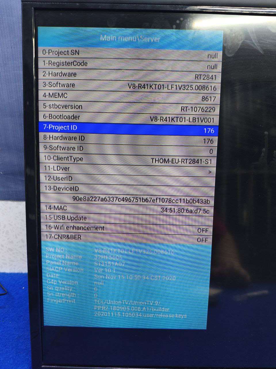

дамп рабочий. было перевернуто изо. все решается в СМ. но очень не просто как оказалось. в данной прошивке id 89
#2   (19.09.2025 11:34:10) [Материал]
Друг, напиши как зайти в сервиное меню и заменить Preject ID??
#3   (06.07.2026 15:24:50) [Материал]
настройки вправо, вниз, вниз, вниз, вправо, вправо, вниз 1950. в СМ включаешь design mode hotkey перезагружаешь тв на красную конпку (не зажимай)заходишь по новой и меняешь ID
#4   (24.08.2026 15:27:30) [Материал]
прошивка рабочая но мне пришлось как раз вводить код 176
