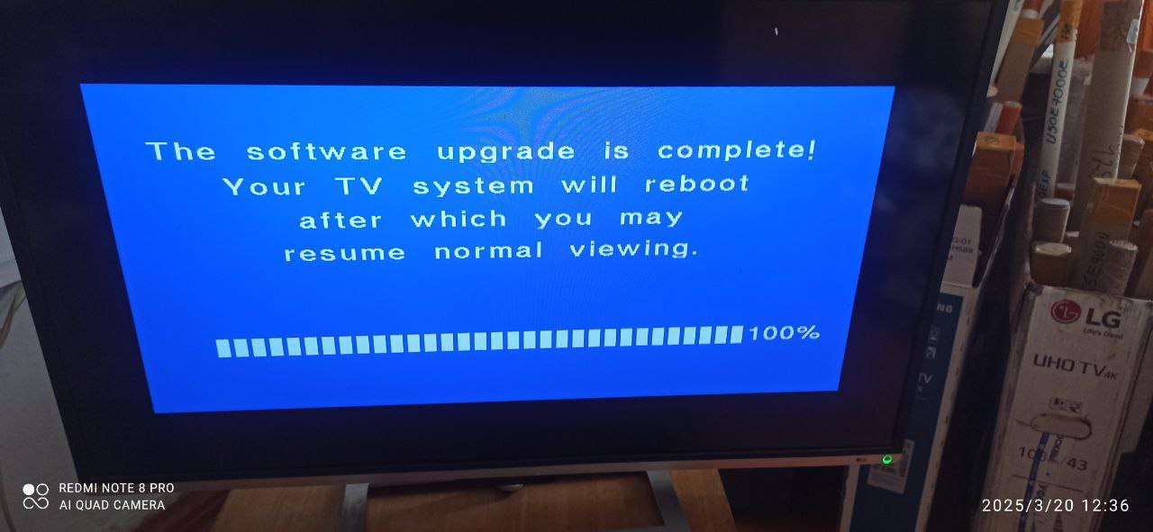

светодиод горит ничего не происходит фаил разархивировать положить в корень флешки fat32 вынуть из розетки всгавить флежку в usb включить в розетку и видешь ход прошивки на экране ничего не нажимать 100 прцентов вынуть вилку вытощить флешь на все материнки 32L4300

#1   (20.03.2025 08:37:28) [Материал]
Не удивление файл скачался телевизор заработал. Я удивлён больше не этому, а тому, что те кто скачал, не сделали комментарии, что всё хорошо. Что-то кнопка благодарности не работает. Нажимал нажимал и всё бестолку
#2   (16.10.2025 10:31:21) [Материал]
спасибо . прошил через USB . телик заработал . drinks

#4   (22.04.2026 15:15:15) [Материал]
Прошивка помогла,спасибо.
#5   (09.06.2026 23:07:41) [Материал]
Прошивка рабочая.
До прошивки, при включении в розетку загоралась подсветка и красный диод дежурки, ни на пульт ни на клавиатуру не реагировал
