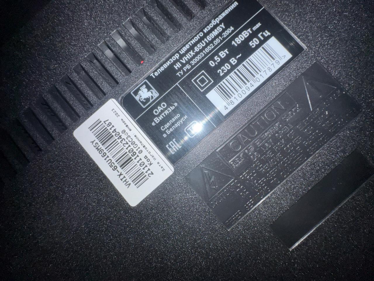

Заявлена прошивка от 65u169tsy , на фото 65u169msy ???

65u169msy, CV9632-AH экран PT650GT01-2, прошил этой прошивкой стал двойной экран. Почему не полную инфу выкладываем в прошивке , майн ладно написали а матрица какая и пишет модель одну на фото другую, прошил повелся на фото теперь 2 экран.

Прошивка правильно работающая именно для матрицы JR645R3HA7L, с другими матрицами будет двоить.
