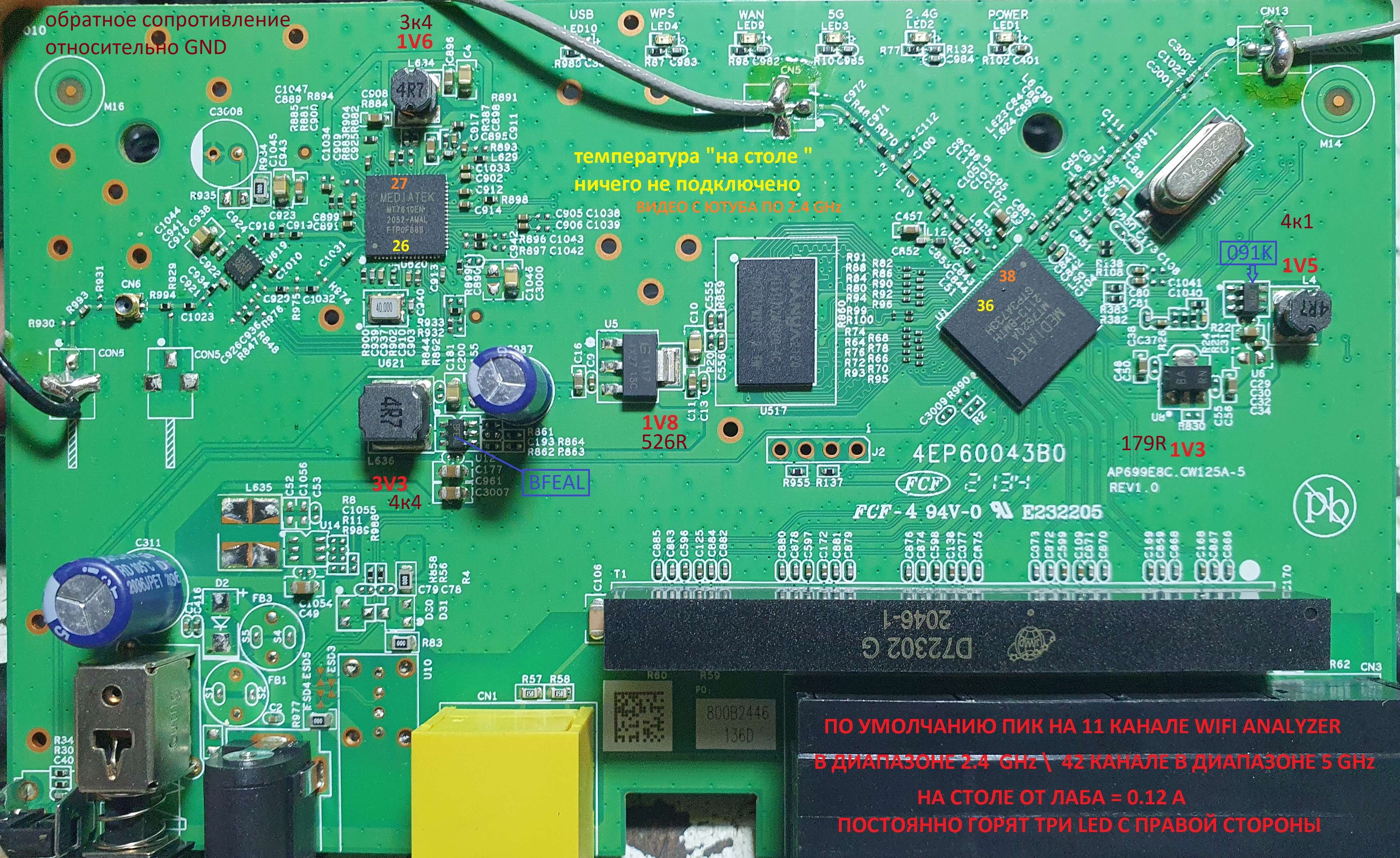

дорисовал свои измерения
#4   (03.06.2025 11:00:15) [Материал]
была неисправна smd 6-ти ногая деталь с обозначением на корпусе 091f (у вас 091к). Аналоги найти не удалась, и микросхемку опознать не удалось. В итоге смог понять, что с шестой ноги питание подается на 4 ногу через дросель. Вторая нога +3,3, пятая - масса. первая и третья нога идут в процессор. Третья нога - какой то сигнал от процессора, а первая нога и шестая нога это питание памяти и процессора +1,5 вольта.
Ремонт - поставил 1117 1,5 вольта и подал с нее питание на шестую ногу. Процессор завелся и потеплел, токи побежали, но память оставалась холодной. Подал питание +1,5 вольта на 1 и 6 ногу и все заработало.
