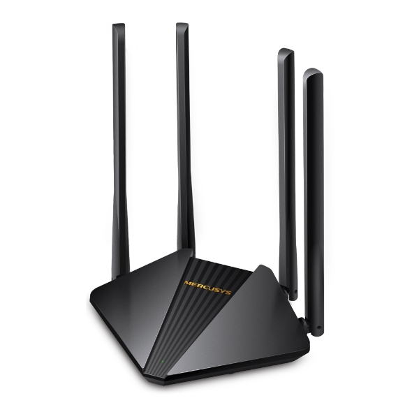

MERCUSYS MR30G Шасси (Main Board): V1.2
MERCUSYS MR30G V1.2.
CPU Mediatek MT7620DA, Flash WH32B-104HIP (W25Q32BVSIG), WiFi Mediatek MT7613BEN, Гигабитный свич RTL8367S.
Flash сменил из-за постоянного режима восстановления! После смены flash роутер заработал.
Flash W25Q32CVSIG не подошла!

Ребзя кто скачал у всех пошла? У меня нет также висит на восстановлении, пробовал и флеш менять, пришлось опенврт ставить.

Тоже столкнулся с рекавери по кругу... Шито-перешито много дампов, замена spi на заведомо исправную и пр...
Потом глянул по UART, а там:
detect reset button pressed for 0 s
detect reset button pressed for 2 s
detect reset button pressed for 4 s
Forced to enter recovery mode.
Но естественно с кнопкой никаких проблем нет, линия не сидит на земле, подтяжка к 3.3в есть.
Линия не в обрыве, до проца доходит.
Аналогично проблема решилась только установкой openWRT.
